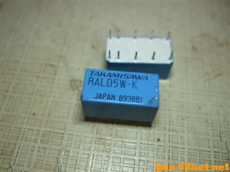

求助高手 帮我看一下这两个继电器可以替代不?

34401万用表 原装的是欧姆龙G6AK-274P-STIL-US-5VDC
TAKAMISAWA RALD5W-K
继电器各类参数我看不懂 麻烦高手帮个忙看一下

发表于 2016-10-21 17:15:42
上面画的已经很明确了你还想知道啥?

发表于 2016-10-21 17:29:32
OMROM G6AK-274P-STIL-US-5VDC
TAKAMISAWA RALD5W-K
这两个继电器有什么区别 是否可以替换

发表于 2016-10-21 20:19:17
这欧姆龙的怎么有两组线圈?有什么作用?磁保持?

发表于 2016-10-21 20:24:41
TAKAMISAWA RALD5W-K

发表于 2016-10-22 03:17:04
没问题,可以代换。都是5V的磁保持继电器。
