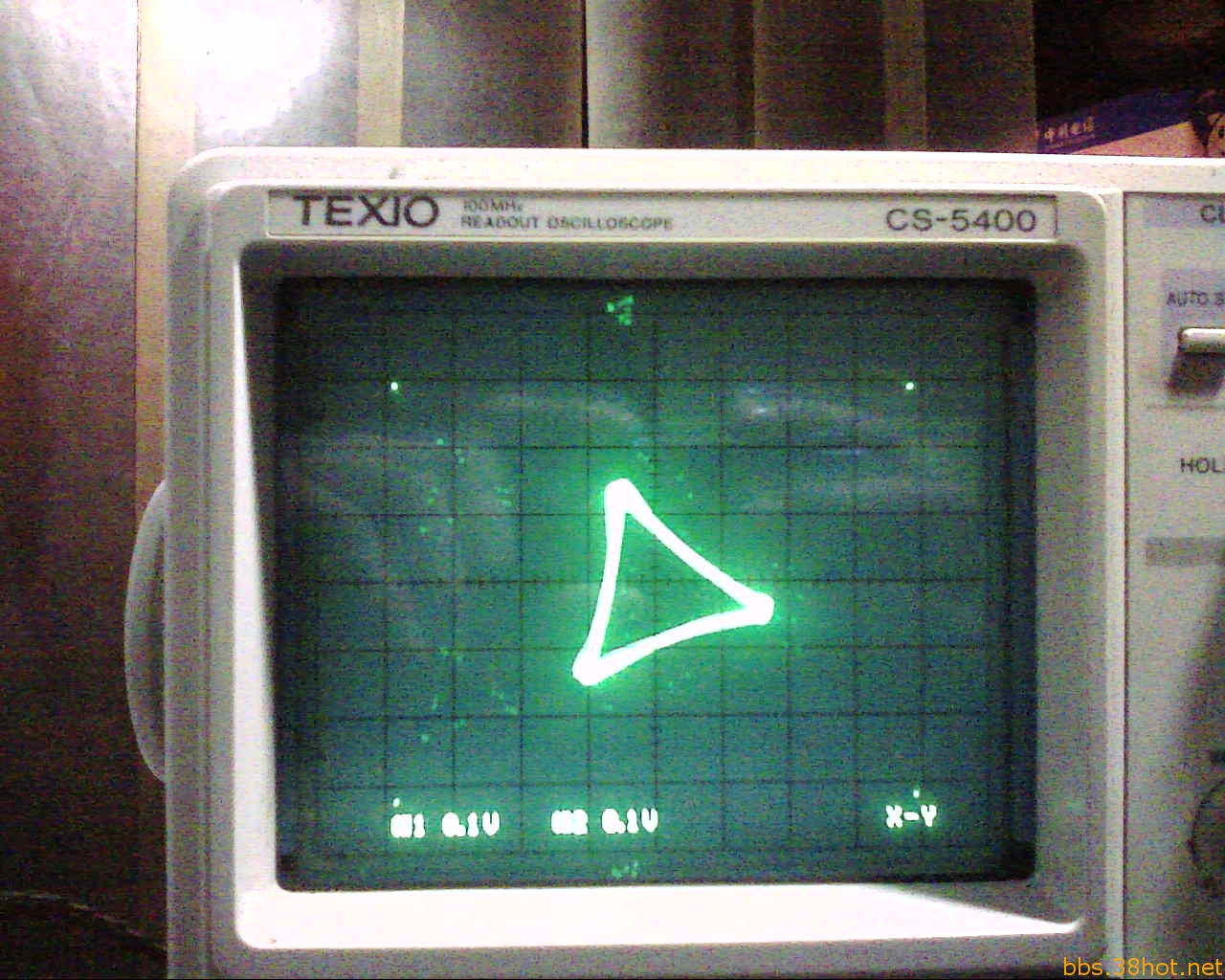

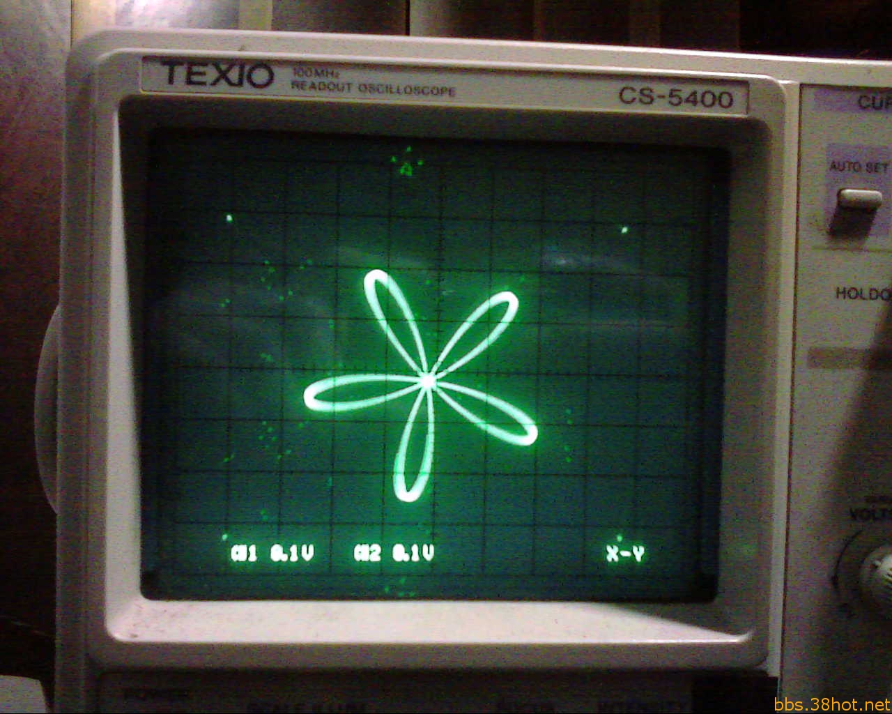

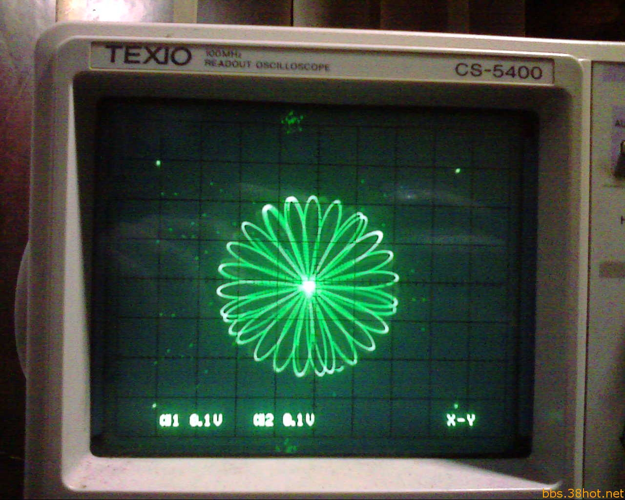

发表于 2012-3-21 23:56:12
手机拍的,不太清楚
视频也是手机拍的,更不清楚了,实际的图像很清楚,画面也很流畅

lzqing
lzqing
发表于 2012-3-22 00:01:33
youscope,很老的东西,用声卡或则MP3播放器播放一个音频文件,左右声道分别输入到示波器两个通道,而且示波器需要切换 到XY模式;
这个模拟示波器效果比较理想,数字示波器率低于2Gs/s只能显示很小图像才能看清
