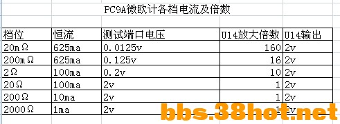

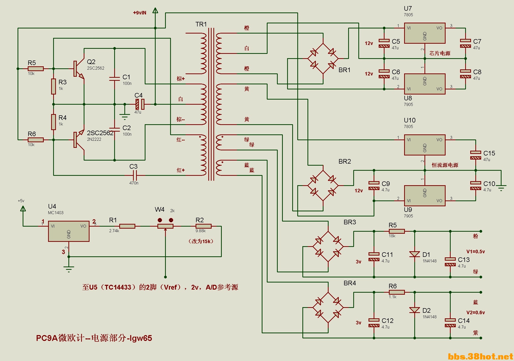

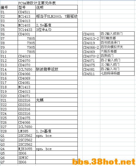

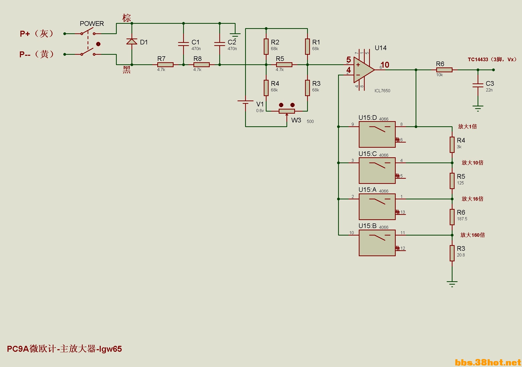

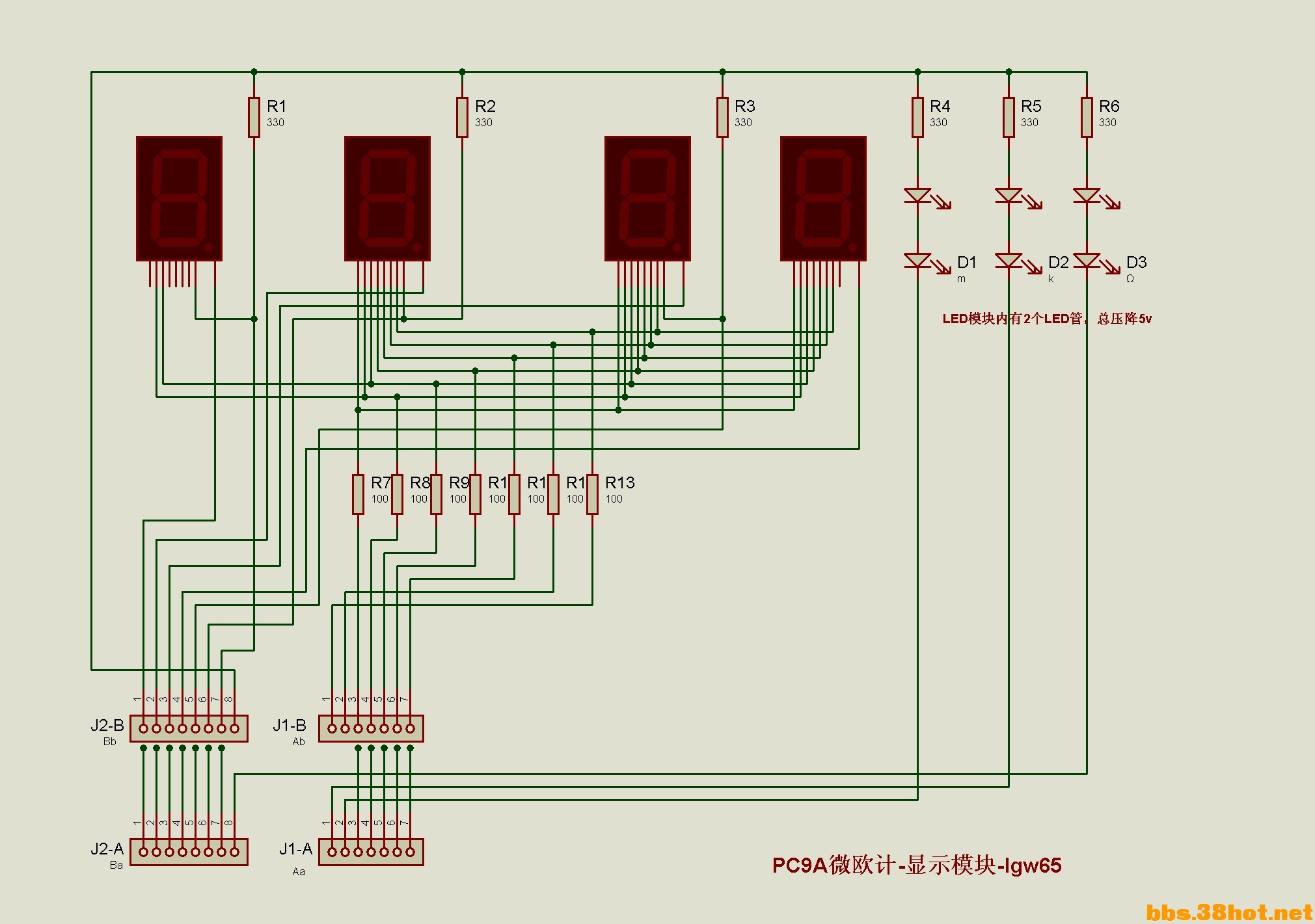

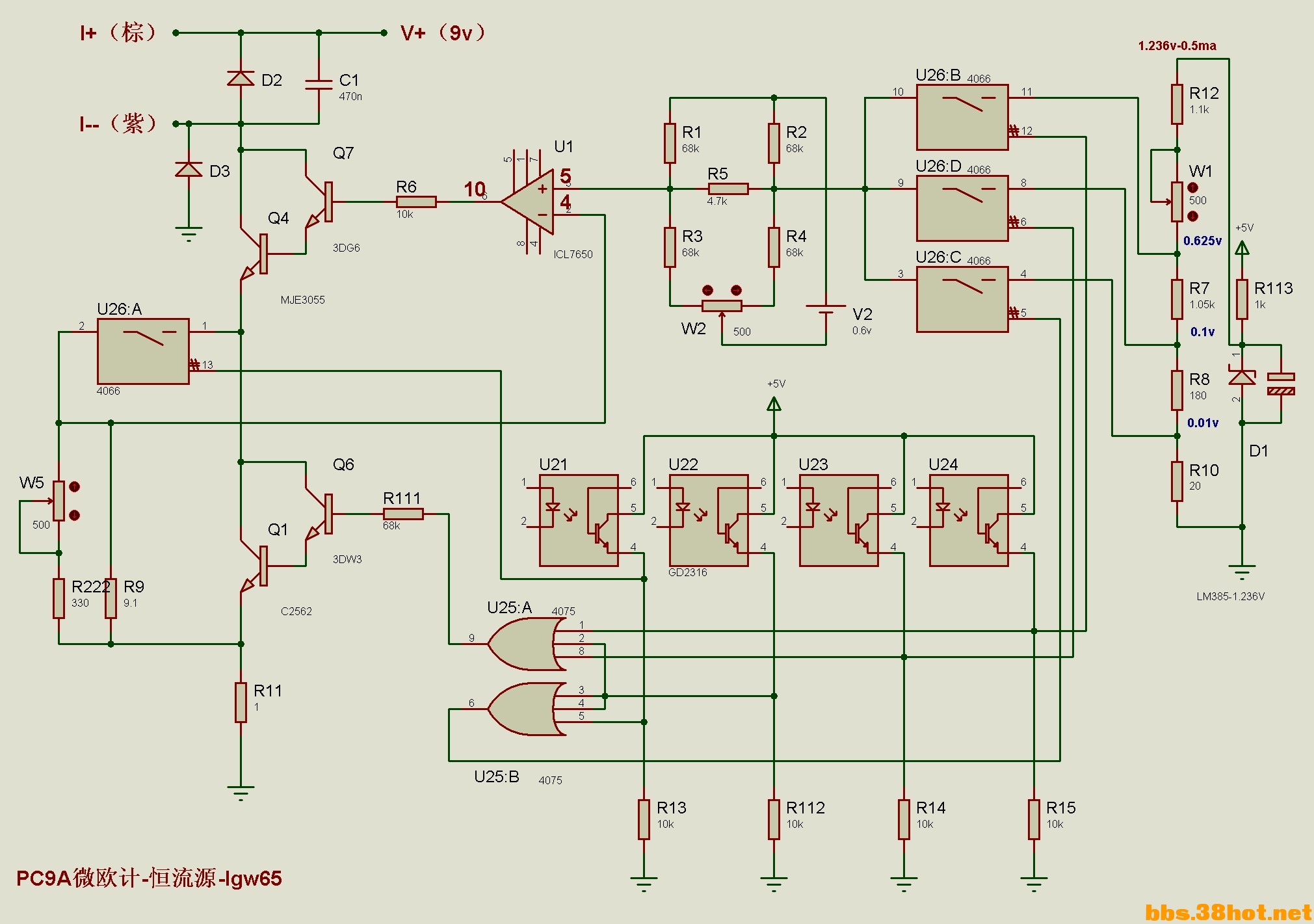

收了一个微欧计,被调乱了,没事测绘了主要部分电路图纸,供大家维修时参考。

谢谢你,不用了,经过分析,电压、电流的标准值都知道了。
