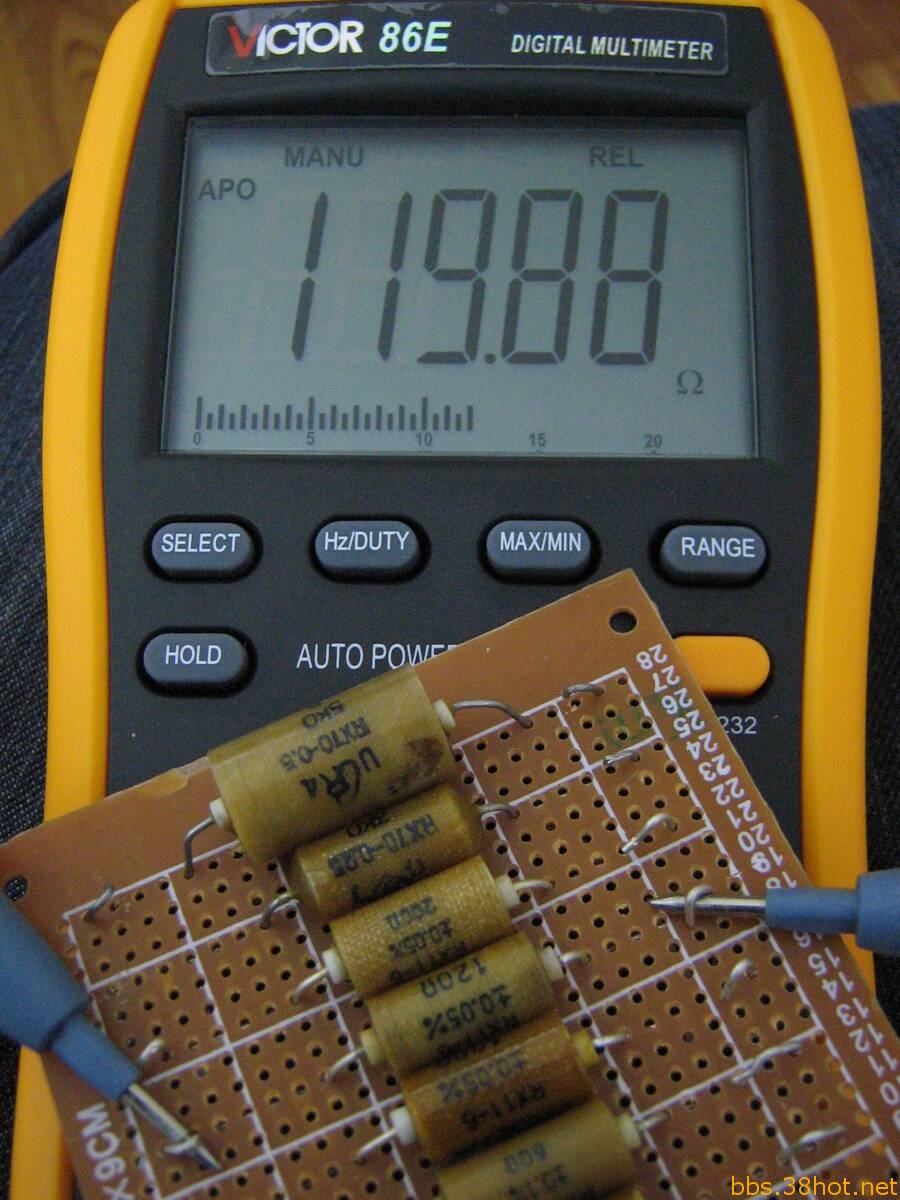

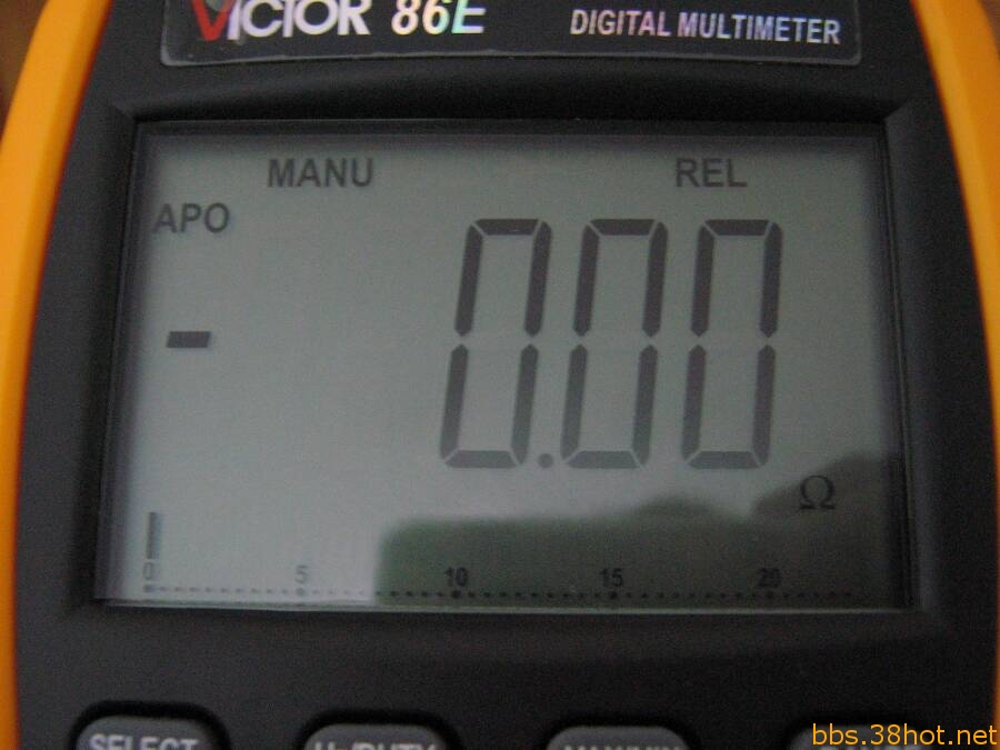

今天闲着没事将手上的VC86E改了一个REL功能
测试有个问题,REL制零后自动挡就无效了,变为MANU模式
测量KΩ以下电阻没有问题,测量KΩ直接提示OL
不知道各位大侠有没有这种问题呢?
还是我改的有问题呢?
请各位大侠赐教

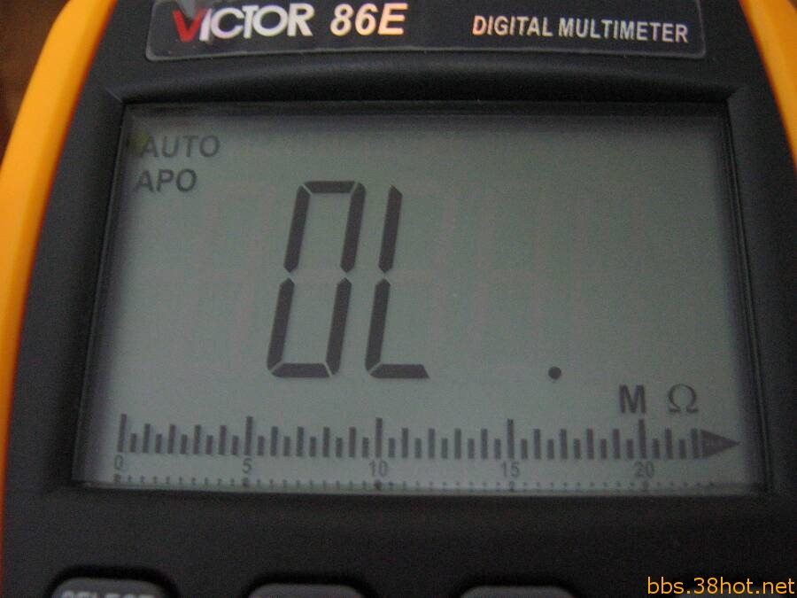

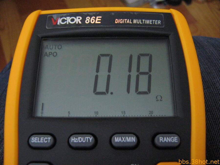

这是没接电阻的时候
这是两表笔短接后,表线0.18欧姆
这个是按了REL制零后

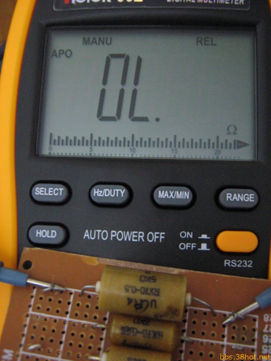

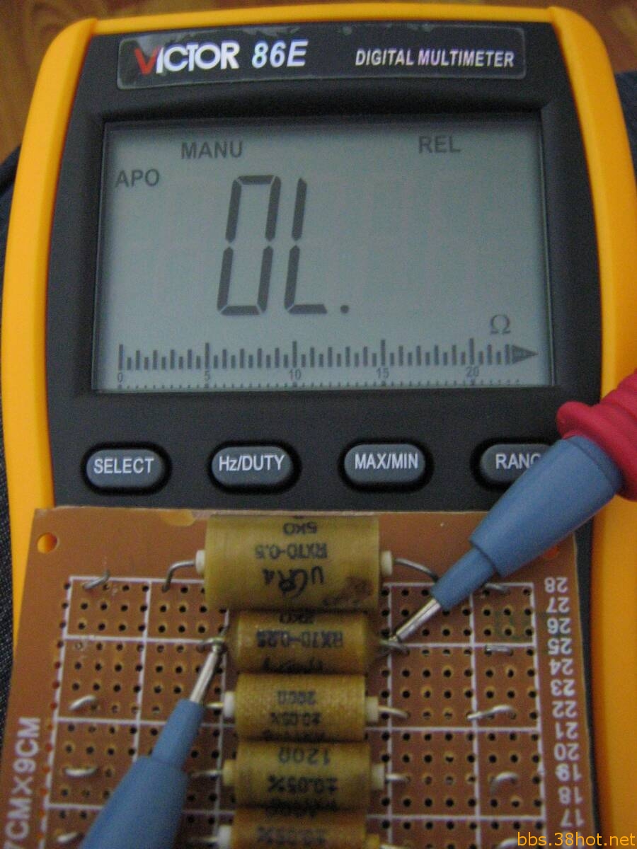

AUTO模式变为MANU模式了。。。
测量5K电阻没有反应

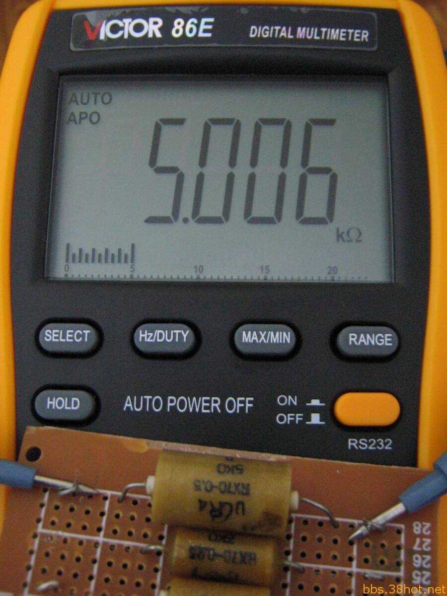

取消了REL制零后恢复正常

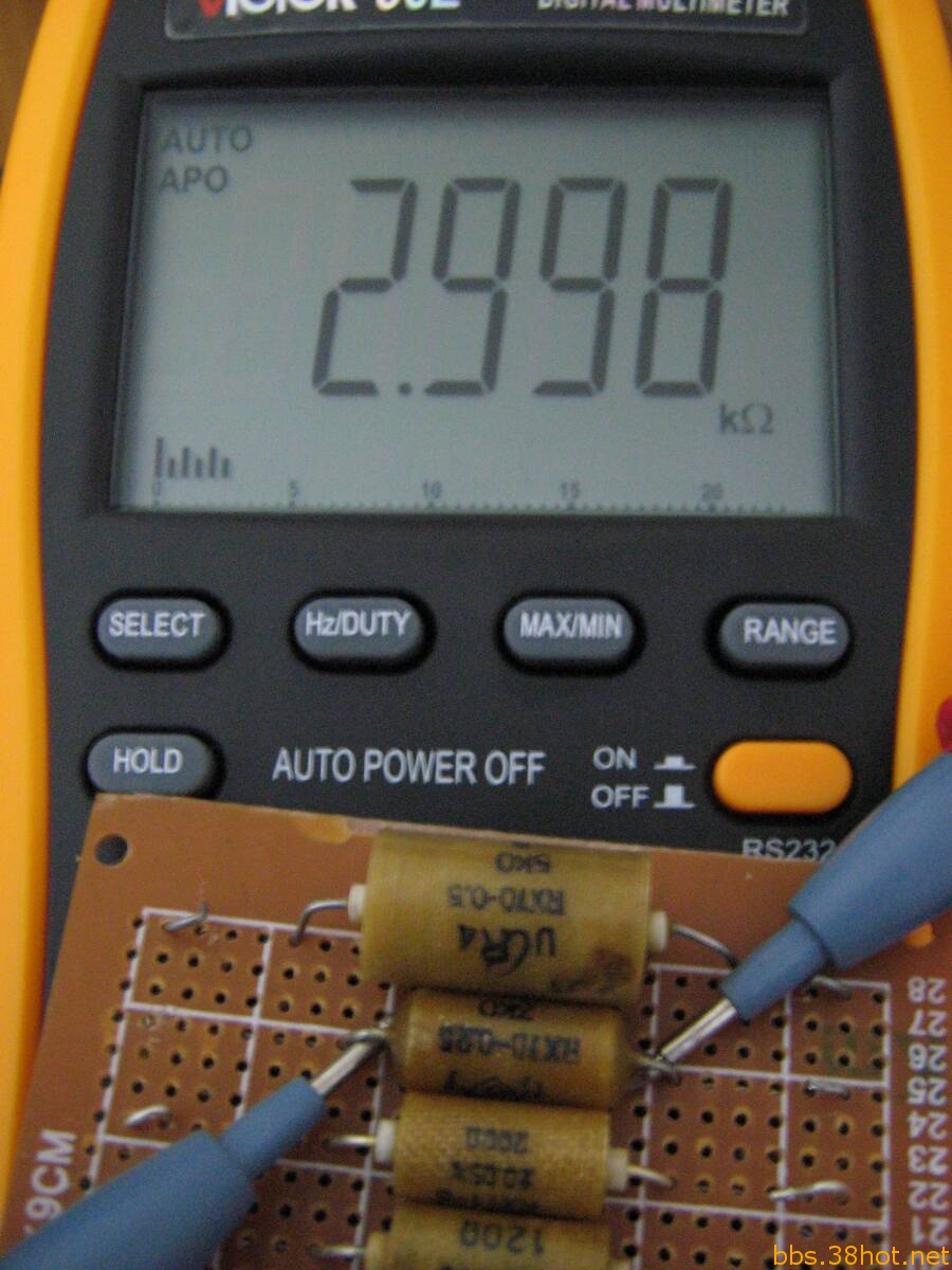

测量3K电阻还是没有反应
取消了REL制零后OK
最后是测量120欧姆电阻
测量正常
请各位大侠赐教,谢谢!
发表于 2012-3-21 22:43:34 | 显示全部楼层
是这样的,要是测试5K电阻都能把表笔0.18欧姆一起显示出来,那这个表位数需要增加。

发表于 2012-3-22 14:12:24 | 显示全部楼层
换量程啊。。
发表于 2012-3-22 19:01:31 | 显示全部楼层
这表的REL 功能定义应该是当启用时, 读值回零, 量程固定在REL启用当时的檔位, 因此如果你在220 欧檔将REL回零, 那量程就会被固定在 220欧檔, 此时并不是自动量程, 因此量测220欧以上的电阻自然是显示OL
发表于 2012-3-22 20:23:00 | 显示全部楼层
REL似乎只能测试低阻值~具体是多少欧以下没测试过 应该小于1K欧?因为1K欧后线阻已经没意义了 因为只是4位半22000
 楼主| 发表于 2012-3-23 11:57:52 | 显示全部楼层
懂了,前阵子收的8050A比86E看来好多了
