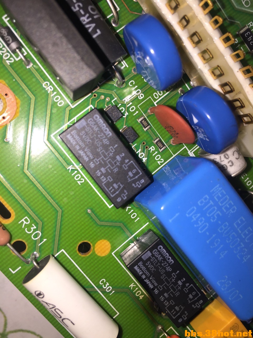

安捷伦34401 万用表 K104 烧黑了 请高手帮忙 是什么原因会造成K104烧黑的
开机正常 无任何报错 测试电压和电阻无反应 测试电流正常的 请高手解答一下
是不是直接更换K104就行了 需不需要查找其他原件的好坏?????

继电器烧黑了的话 这个档位其他器件也难幸免

放大了看,应该是铜箔烧了,继电器应该没问题

有可能输入端输入过高电压造成保护元件和走线损坏。建议把继电器拆下来,对照电路图检查一下。
34401维修手册当中有详细的电路图可供参考。

没用过这表。先换一个继电器试试呗
