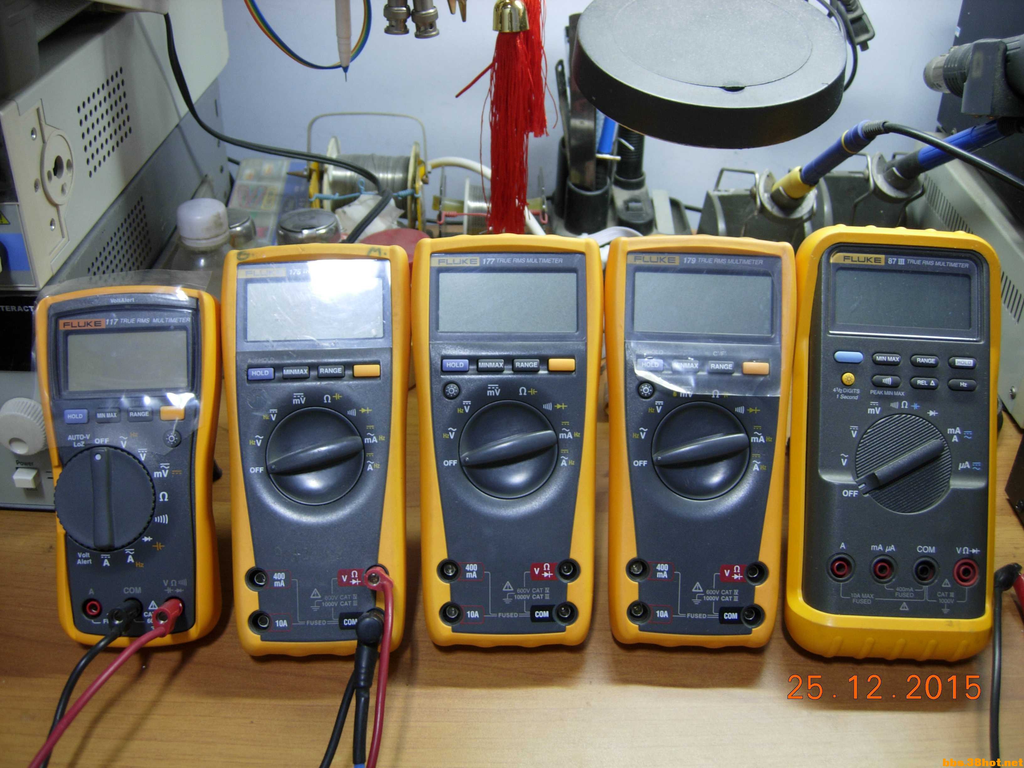

混坛子1年了,在交易区看到形形色色的福禄克手持万用表,真心不知道他们的区别。想入,不知道速度精度咋样!求科普,学习下!
目前知道福禄克型号有:77  117  87V   187 (后面还有带C的说是国产的)

15b+,117c,179,87-V,289c,都在用,效果一般

楼主的话问得不明不白的,你所指的优点是哪方面,缺点又是指哪方面。关键是你要一块什么样的表,拿来做什么?福禄克的表有很多型号,定位都不同的。

如果说我需要的话(我不是很需要,就是想学习学习),就是因为福禄克的型号太多,所有不知道各自的优缺点,玩过的可以说说么!
非要定个目标的话,我的目标是三位半,自动档位,速度要快(UT61E,9807还有VC97坑爹的速度真心想砸了),体积别太大。
档位R,ACA DCA,ACV,DCV,二极管,C和HZ有无都可以!

发表于 2016-10-24 11:39:11 | 显示全部楼层
zaq 发表于 2016-10-24 07:51
如果说我需要的话(我不是很需要,就是想学习学习),就是因为福禄克的型号太多,所有不知道各自的优缺点 ...
我给你看一张FLUKE 官网的所有在生产的数字万用表图片,其他型号都停产了。针对这张图我给你介绍一下,左边的掌上型和经济型都是低端的表,速度太慢,你肯定会把它砸了,所以可以无视。右边的你可以选择,他们的大致优缺点是这样的,重量体积方面110系列<170系列<80系列<280系列,速度方面110系列<170系列=80系列=280系列,耗电量方面110系列=170系列=80系列<280系列,功能和性能方面110系列<170系列<80系列<280系列,价格110系列<170系列<80系列<280系列。值得一提的是目前广受欢迎的已经停产180系列可以参考280系列的性能。还有28II是防爆表,对于你来说没什么意义。

 楼主| 发表于 2016-10-24 12:15:26 38hot手机频道 | 显示全部楼层
感谢楼上的详细解释,我想我找到我要的,我准备入170系列的。感谢
 楼主| 发表于 2016-10-24 12:17:04 38hot手机频道 | 显示全部楼层
170系列性能,速度,价格,重量满足要求的。初步准备坛子定点蹲守。哥哥。谢了
