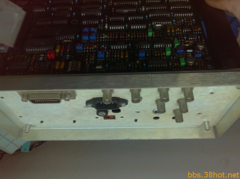

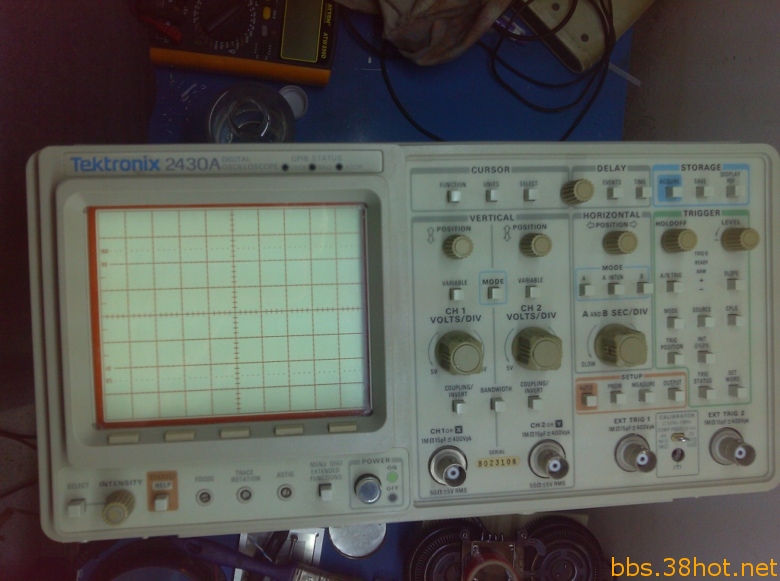

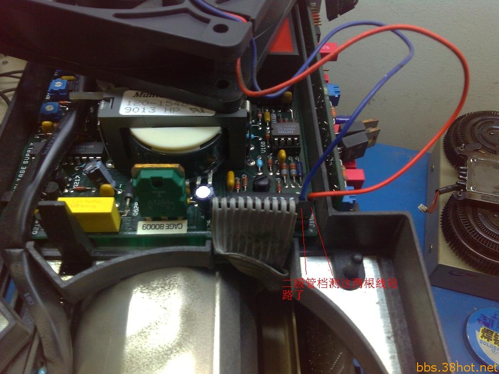

把外壳拆了,才发现这里面四面八方都是板。。。不知道从哪拆起,请高手帮忙指点一下,不盛感激,
还有里面那个有提示高压危险的那个铁皮我就这样徒手拆有没有什么危险,

不熟悉示波器电路的不建议拆
如果一定要拆

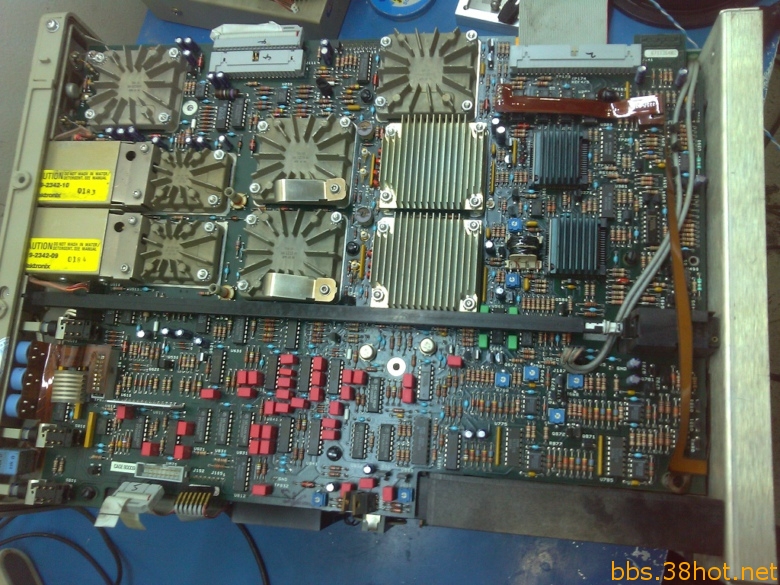

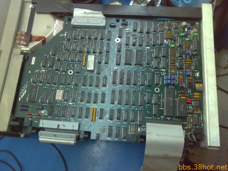

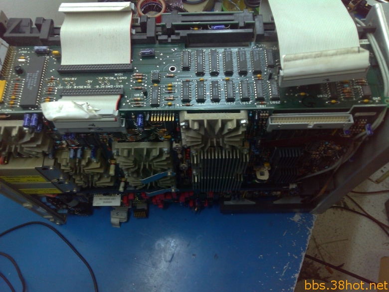

先拆下后面的铝板,把上板【数字版】上的螺丝拆了,塑料铆钉拆了【用螺丝刀逆时针转铆钉芯90度用钳子拉出来】,一定要拆完。从窄的一边可以把两层板一起翻过来90度,拔下板上的插头,向前退出另一边的铰链数字版就分家了,
下面是块铝屏蔽板,拆了就是电源板。
机器两边一边是主控板?吧,一边是高压板【就是XY扫描】都好拆。
下面的模拟板也好拆,柠下螺丝向后退就出来了,注意不要焊下外接时基插座,他和主板一体的。
面板的螺丝在上下两面都有,拆了面板就可以拿下操作板了。
已经大卸八块了吧,如果还要拆视波管,从前面管子的4角拆下螺丝就行了

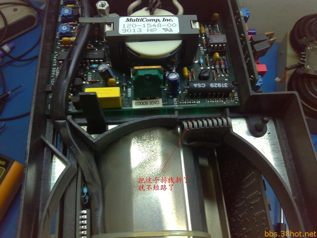

发表于 2012-3-21 19:42:11 | 显示全部楼层
风扇怎么会短路?不明白
切忌脱光了试机一定要用另外的风扇吹模拟板模块,最热的是中间的那两个
发表于 2012-3-21 21:40:34 | 显示全部楼层
排线连接头的另一端有问题,顺着找。

TDS 这三个字母哪来的。。。
 楼主| 发表于 2012-3-22 14:58:31 | 显示全部楼层
回 leobian 的帖子
leobian:TDS 这三个字母哪来的。。。 (2012-03-21  23:35)
晕。。。这个好象是昨天找资料的时候在网上随手复制的 。。。现在国内什么都有假啊连资料都有假,纠结
发表于 2012-3-25 01:21:39 | 显示全部楼层
不用拆铝板的,把你看到固定板子的螺丝全拆了就可以反板子拿下了
