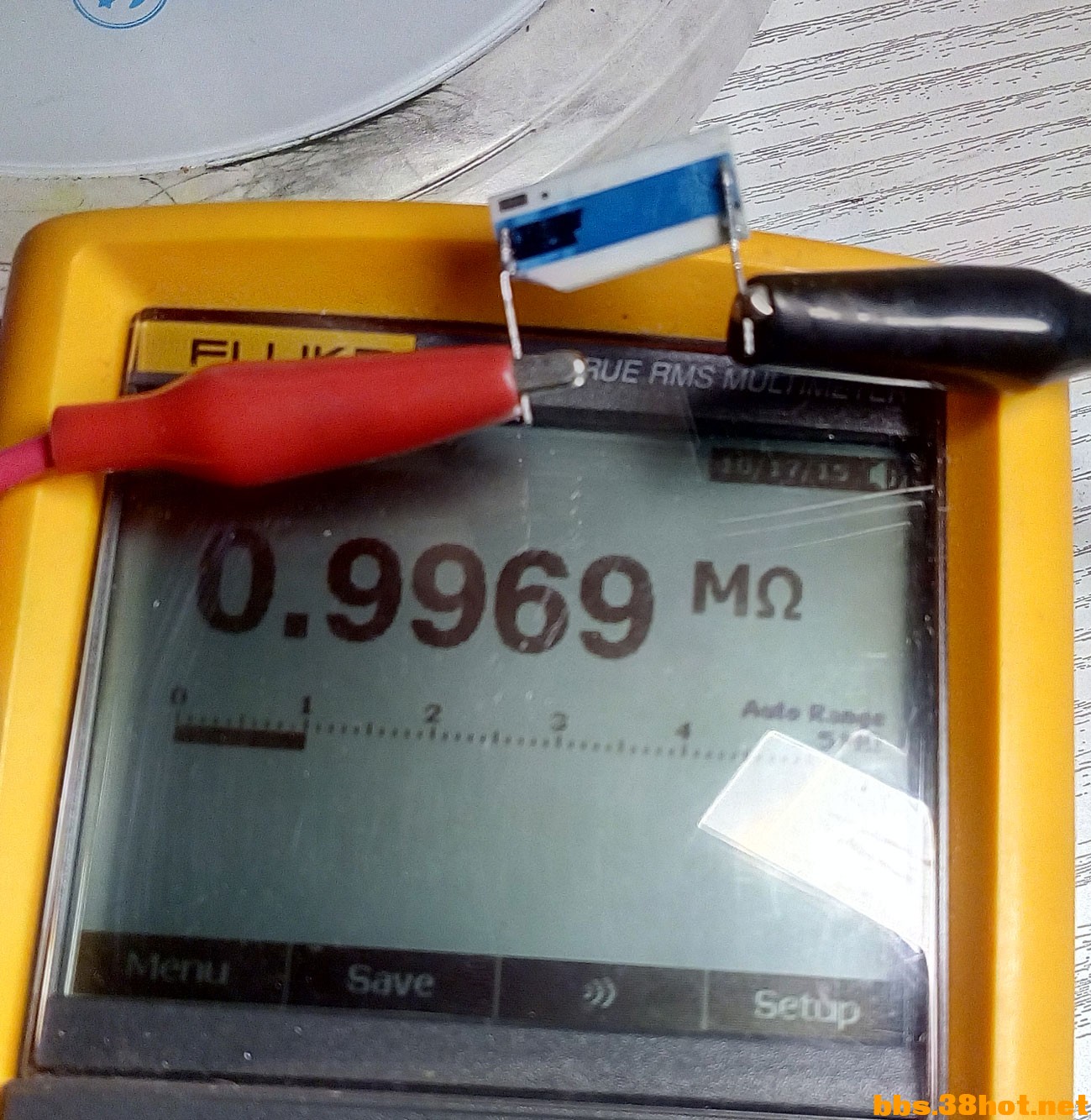

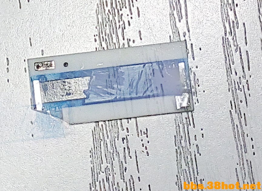

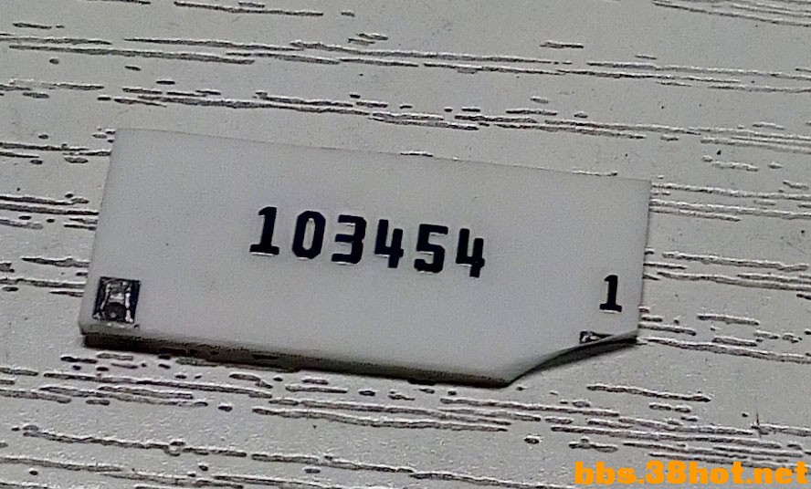

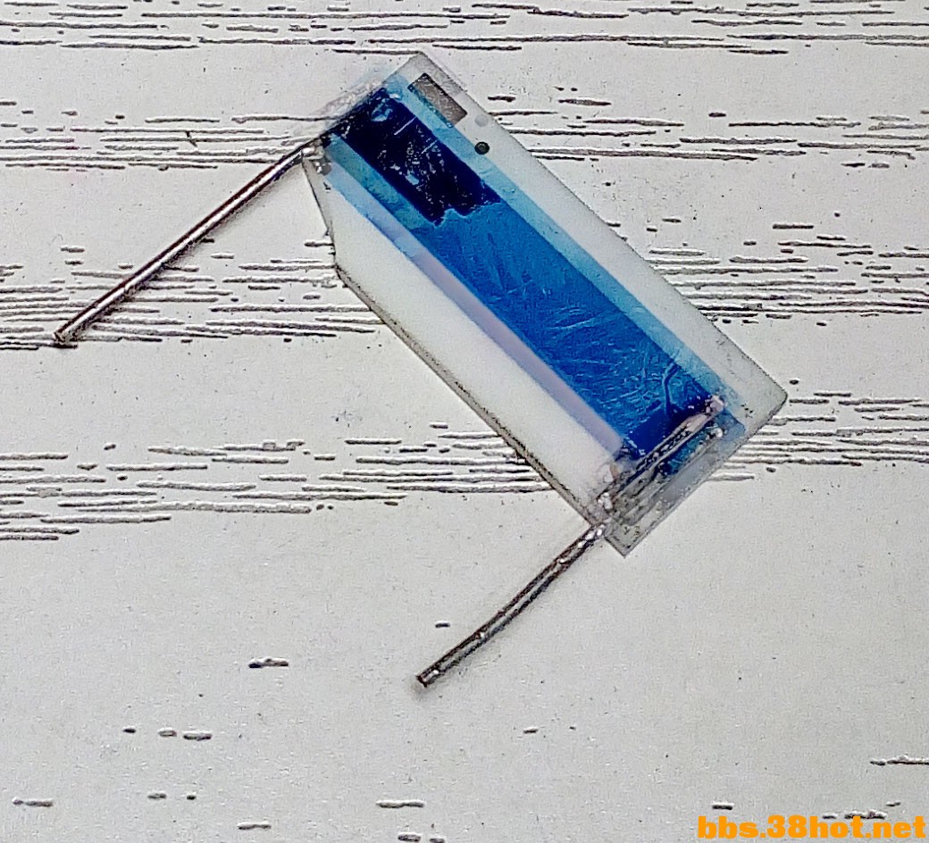

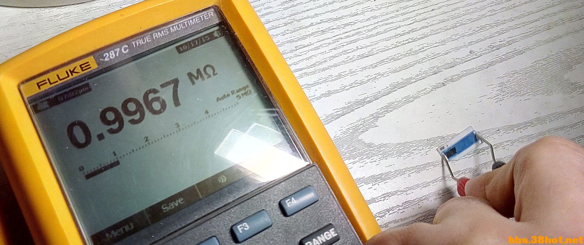

Fluke376 精密排阻脚断了,苦于这种电阻精度比较高,一般不好替代,如果运气好只是引脚那里断了,完全可以恢复。
不啰嗦,直接上图。
IMG_20161019_123701.jpg IMG_20161019_123710.jpg IMG_20161019_124226.jpg IMG_20161019_124347.jpg IMG_20161019_124741.jpg IMG_20161019_124834.jpg

发表于 2016-10-19 14:37:37 | 显示全部楼层
挺好。能用了;再把引线和表面包封一下。

发表于 2016-10-19 18:46:25 | 显示全部楼层
楼主,修复好之后测量准确度怎么样啊,跟原来比,会不会数值有变动呢
 楼主| 发表于 2016-10-19 19:25:15 | 显示全部楼层
基本上没有变化。

发表于 2016-10-20 12:31:13 38hot手机频道 | 显示全部楼层
你买个显微镜看看,中间那一排是什么?   密密麻麻往返的金属铂电阻丝,你早得到哪是断头也没有那么细的烙铁焊上啊,即使焊上,阻值已经变了。
 楼主| 发表于 2016-10-20 14:21:23 38hot手机频道 | 显示全部楼层
装甲兔 发表于 2016-10-20 12:31
你买个显微镜看看,中间那一排是什么?   密密麻麻往返的金属铂电阻丝,你早得到哪是断头也没有那么细的烙 ...
为什么只能用烙铁?用jj3055说的一句,很多其他人知道的他都知道,还有很多其他人不知道的但是他知道。
发表于 2016-10-20 18:57:20 | 显示全部楼层
中间  即使焊上,阻值已经变了。
 楼主| 发表于 2016-10-20 19:03:42 38hot手机频道 | 显示全部楼层
qw66 发表于 2016-10-20 18:57
中间  即使焊上,阻值已经变了。
绝对不能用焊接来解决!

发表于 2016-10-24 14:03:16 | 显示全部楼层
挺好,引脚也够粗,不知环氧封回去了没?
