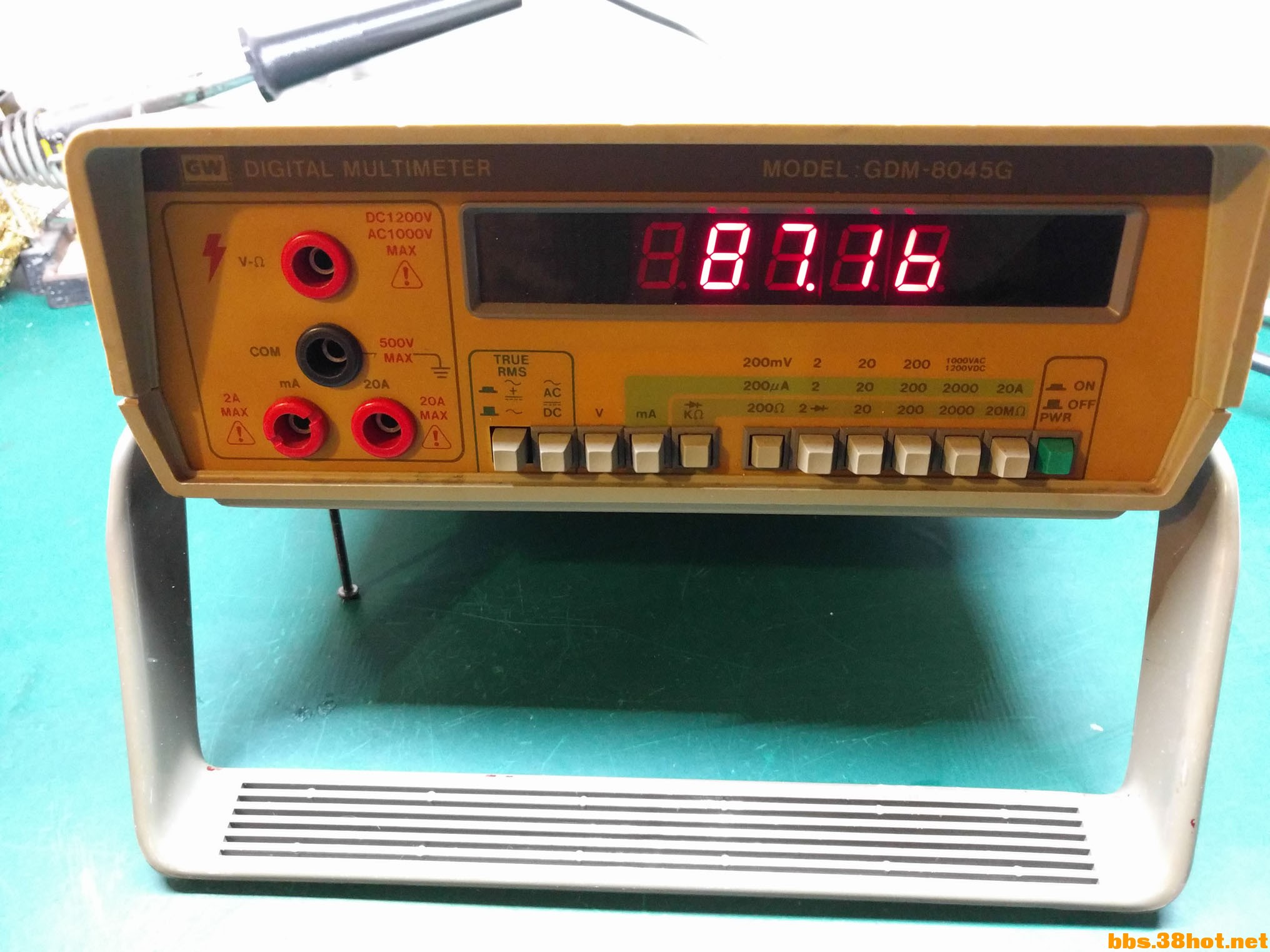

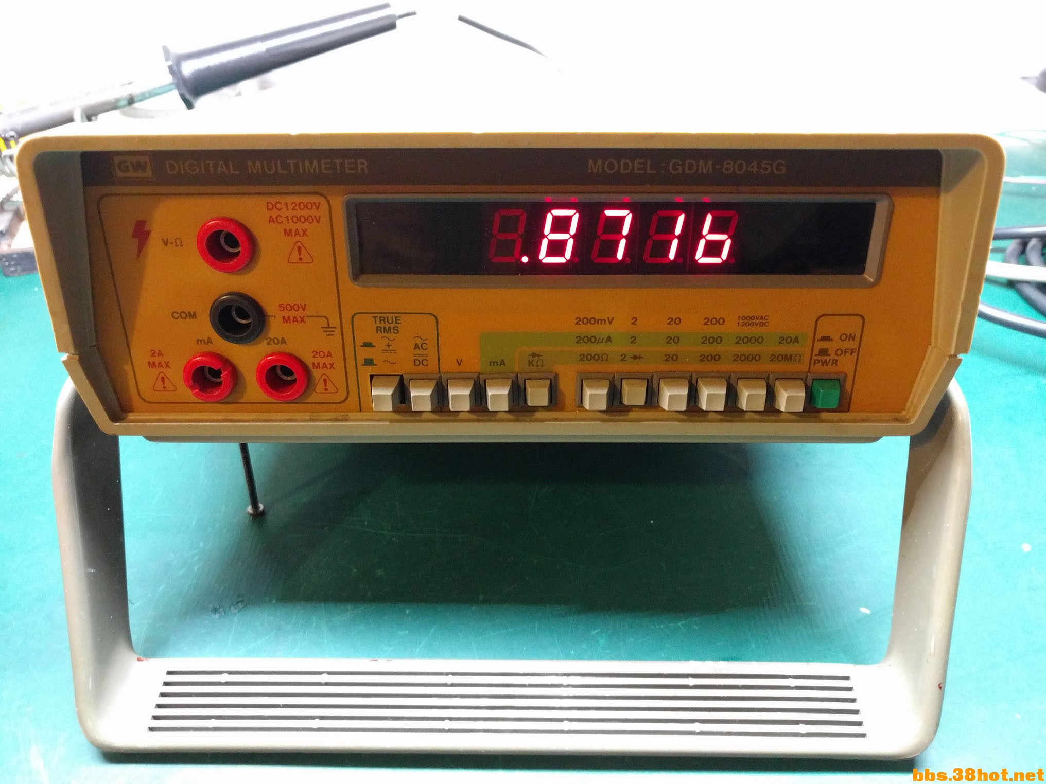

收了个固纬 8045表,电阻档 在表笔开路状态,有底数显示,
200欧姆档位显示 87.16,
2K档位显示0.8716
20K档位显示 8.176
表笔短接的情况下,显示就是00.00等,基本正常
请教各位老师,这个问题是哪里出的问题?怎么解决?

我测了电阻几个档位     超出量程都显示8716

1、将ICL7135的2脚(ref)与10脚(IN+)短接,看一下是不是1999左右的显示,如果不是,那就是ICL7135或外围电路问题
2、找到主运放LT1055,将2脚接地,显示是不是“0”,如果不是,则运放或外围电路问题
3、测一下电阻档各档电流,看是否正常,不正常查恒流源部分
具体可参照我的帖子https://bbs.38hot.net/forum.php?m ... id=15105&extra=

  固纬GDM-8045万用表,采用LD120,LD121芯片,电阻档表笔开路时各档有"8718"数字闪烁,正常,不用修.该表溢出时就是"8718"数字闪烁.  该表有一通病,就是200K档测电阻时数值乱跳,不准不稳定。
发表于 2016-10-18 16:10:04 | 显示全部楼层
还有,该机电源开关直接控制变压器初级~220V,触点容易烧坏而出现开关失灵.而8145的开关是控制变压器次级
