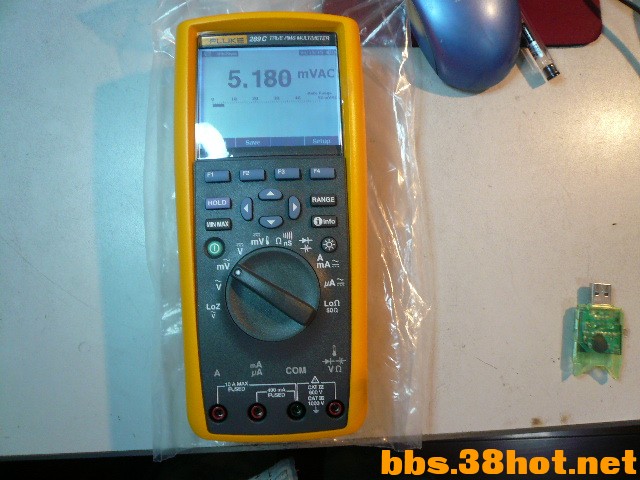

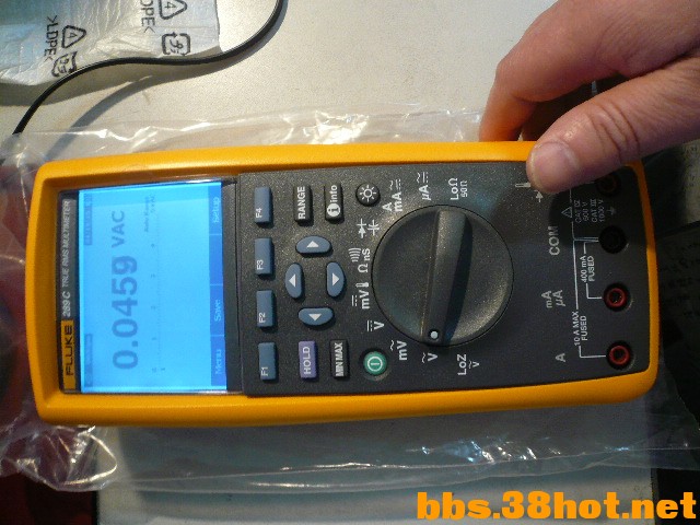

查看: 3737|回复: 0

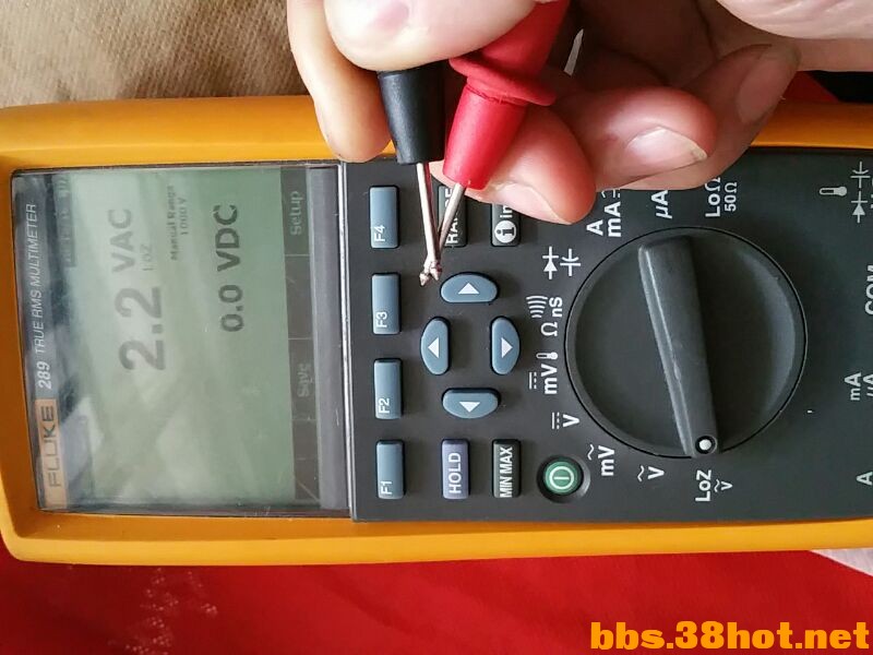

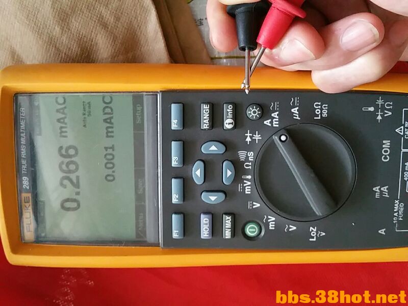

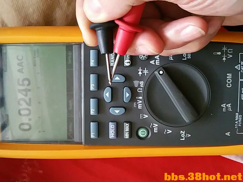

fluke289
发表于 2016-10-15 11:46:25 | 显示全部楼层 |阅读模式

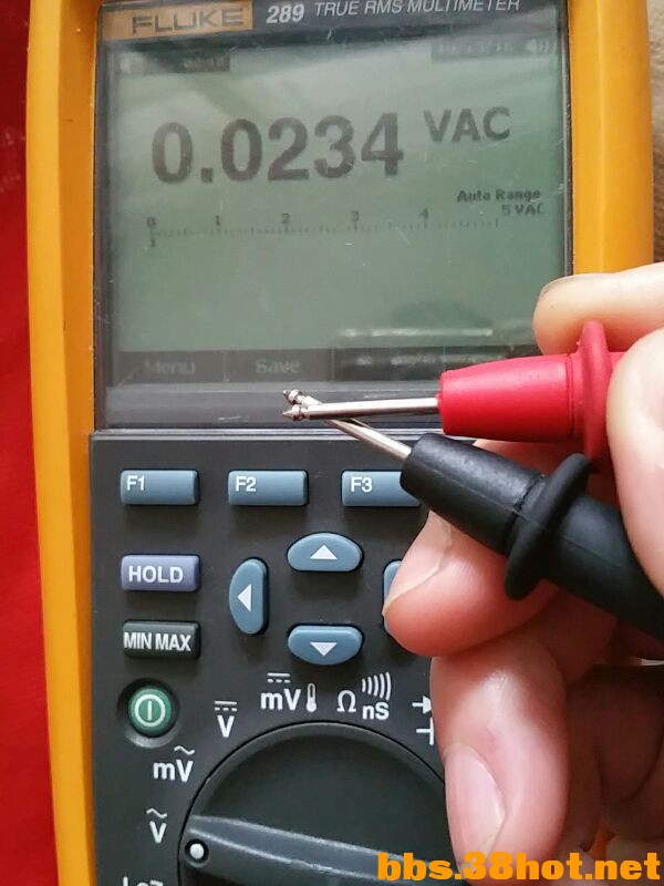

交流电压,电流都有底数
 楼主| 发表于 2016-10-15 11:48:56 | 显示全部楼层
289对比安捷伦U1232a交流电压测试基本准确。

 楼主| 发表于 2016-10-15 12:29:03 | 显示全部楼层
装甲兔 发表于 2016-10-15 11:55
查交流档前面电路电容
交流电路在哪部分?请大神指点,谢谢

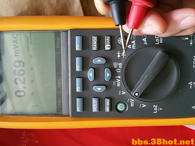

发表于 2016-10-15 12:52:44 | 显示全部楼层
交流档有点底数是正常的, 这个因为外界有干扰源的存在。。。如果短路全部归零就不正常了
 楼主| 发表于 2016-10-15 12:56:44 | 显示全部楼层
多谢松哥,看到有些坛友的289交流电压和电流档短接表笔都是可以归零的,所以很困惑。

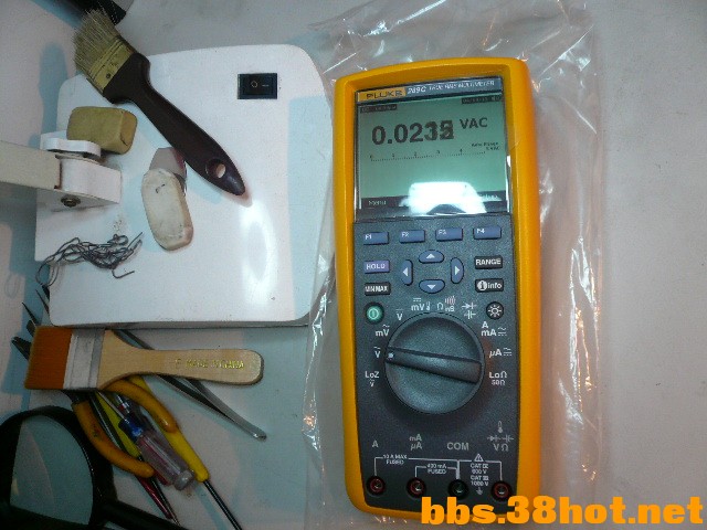

发表于 2016-10-15 13:38:54 | 显示全部楼层
真有效值的表交流档一般是有底数的,原理可以自己查找一下,289的交流档是量程的2%起才是有效的

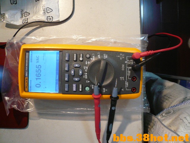

 楼主| 发表于 2016-10-15 14:26:05 | 显示全部楼层
谢谢您的回复,这个图的怎么可以归零啊

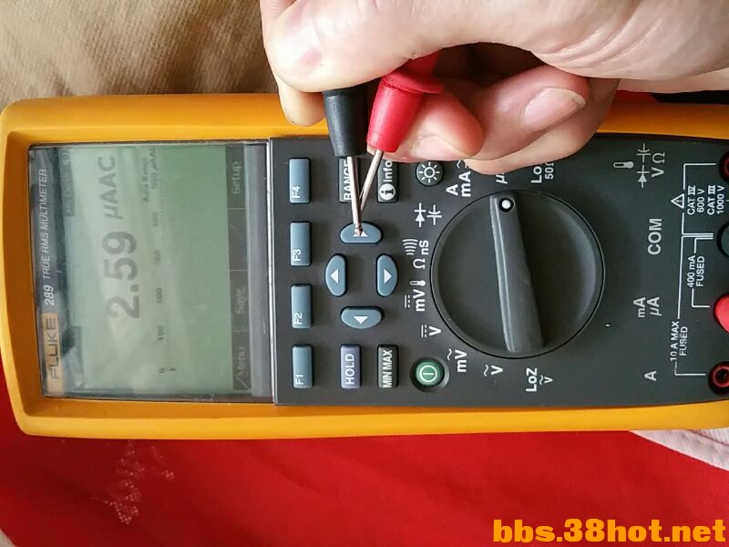

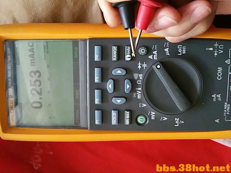

发表于 2016-10-15 14:40:45 | 显示全部楼层
你这个是不正常我的电压短接基本都是0.00XX电流不短接基本为0

 楼主| 发表于 2016-10-15 15:47:28 | 显示全部楼层
是啊,我也觉得不是正常的。

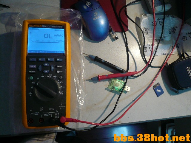

发表于 2016-10-15 16:12:06 | 显示全部楼层
百事媾七喜 发表于 2016-10-15 15:47
是啊,我也觉得不是正常的。

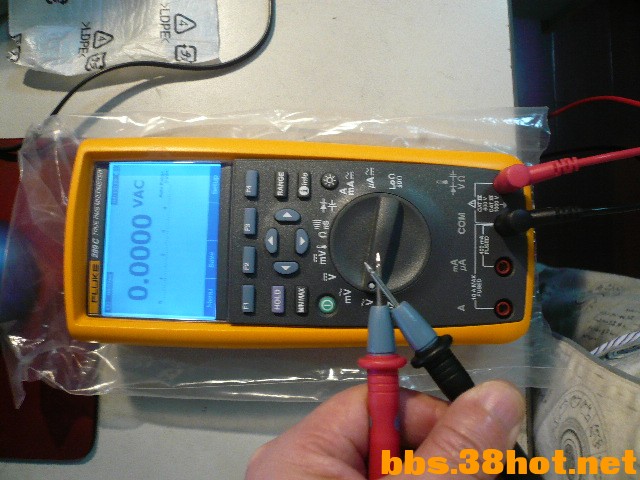

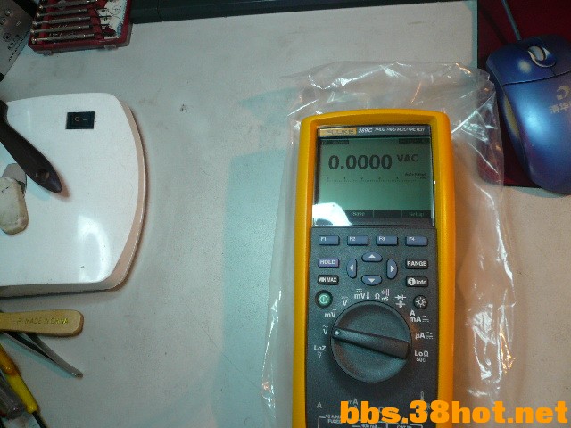

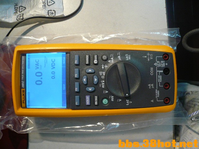

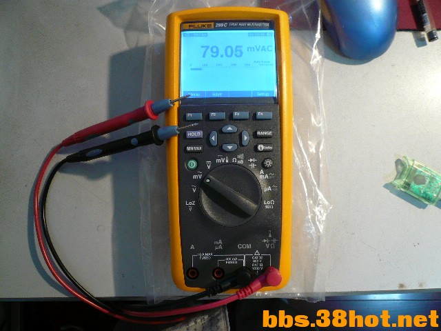

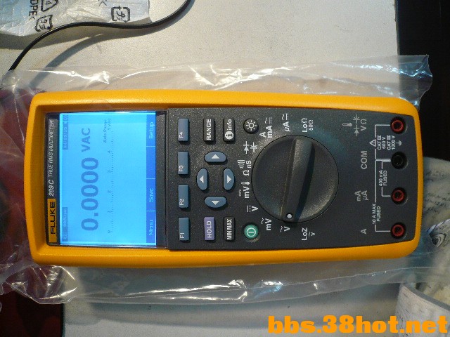

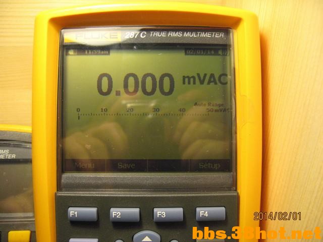

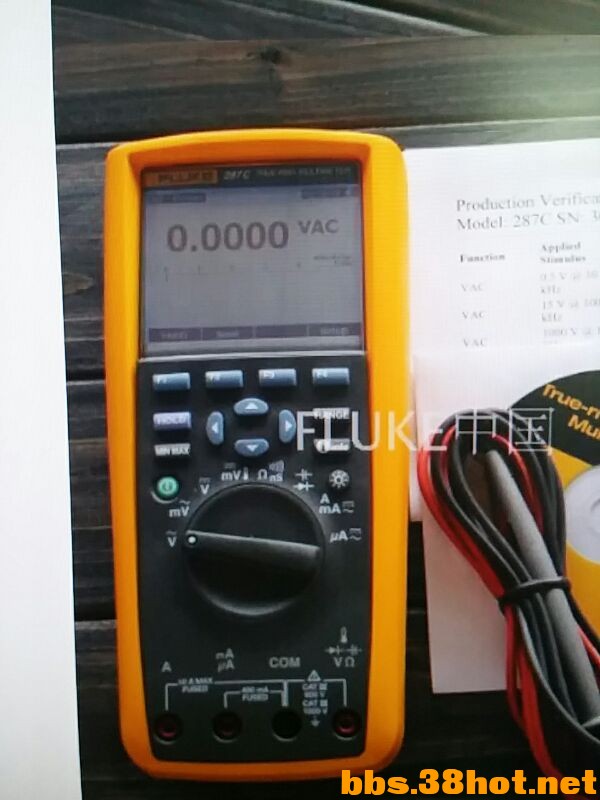

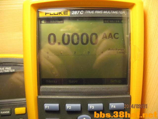

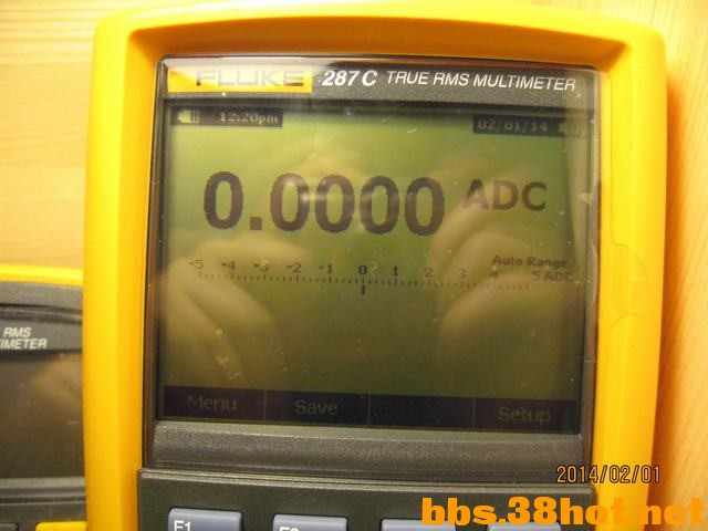

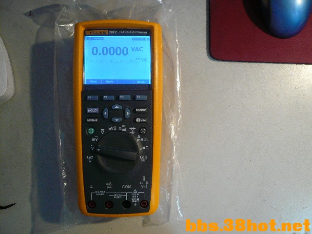

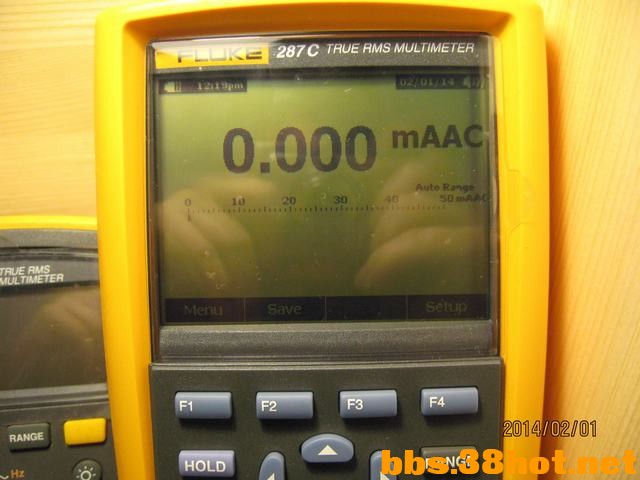

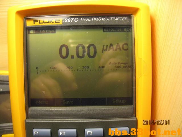

我这个是289C,记得上次有坛友问过这个问题,我特意拍了我这块表的交流档开路、短路的情况,其中交流低阻档开路应该也是归零的。

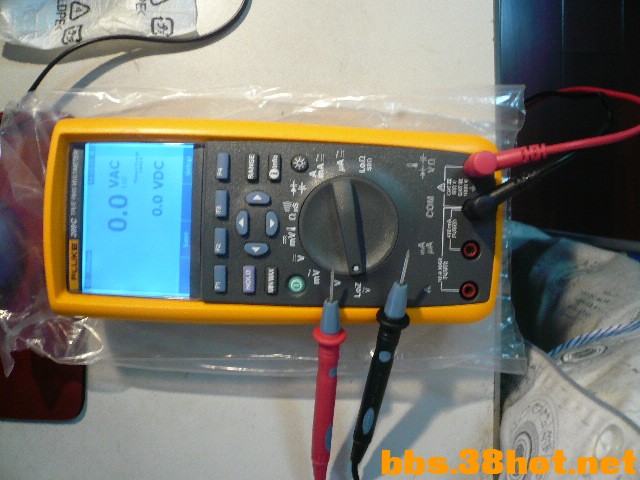

发表于 2016-10-15 16:15:30 | 显示全部楼层

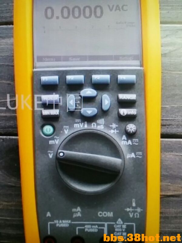

刚试了下我的289,短接表笔归零,低阻抗挡不短接表笔也归零
发表于 2016-10-15 16:15:43 | 显示全部楼层
上面第9、第10图分别是靠近、离开电感镇流器的放大台灯时交流电压档不插表笔开路时的情况。

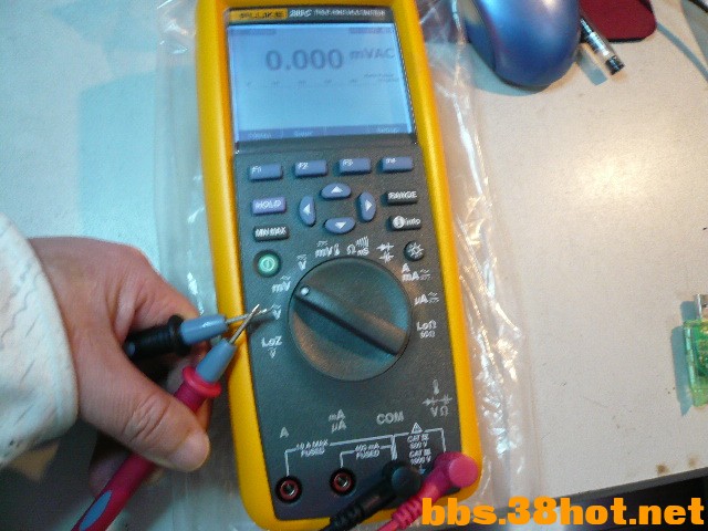

发表于 2016-10-15 16:47:38 | 显示全部楼层
凡是像他的那样交流能完全归零的289,都是采用软件强制归零的,低于200字的读数强制归零。
早期的289没有采用软件归零
 楼主| 发表于 2016-10-15 17:04:58 | 显示全部楼层
早期的289没 ...
请问这个问题能否通过升级软件解决?我289现在的软件版本1.00/V0.84,如升级最新的1.16能否解决交流不归零的问题?谢谢了。

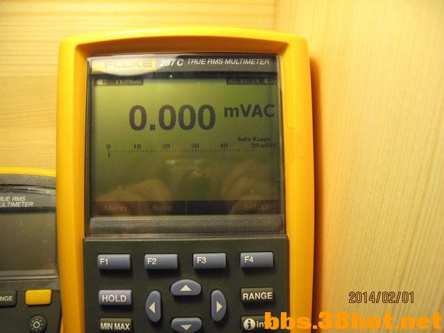

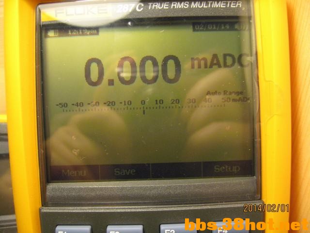

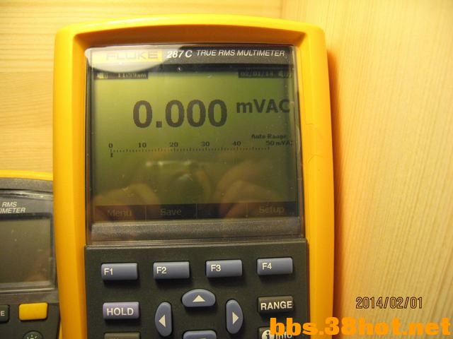

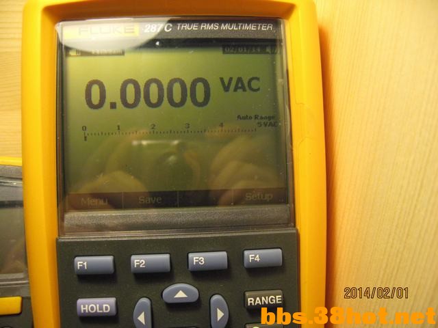

发表于 2016-10-15 20:34:49 | 显示全部楼层
我看了一下我的,我的基本上全都归零,我的是287C,仅做参考
发表于 2016-10-15 20:35:47 | 显示全部楼层
其实正常的4位半表表笔短路的情况下,交流电压档不可能归零的,因为表笔短路已经形成了一个线圈,哪怕只有一圈,就已经构成了回路,我们周边那么多电磁场,多少都能感应到一点点电压。所以不必追求00000,那是不正常的
 楼主| 发表于 2016-10-15 21:02:40 | 显示全部楼层
你好,你的表笔有短接吗?

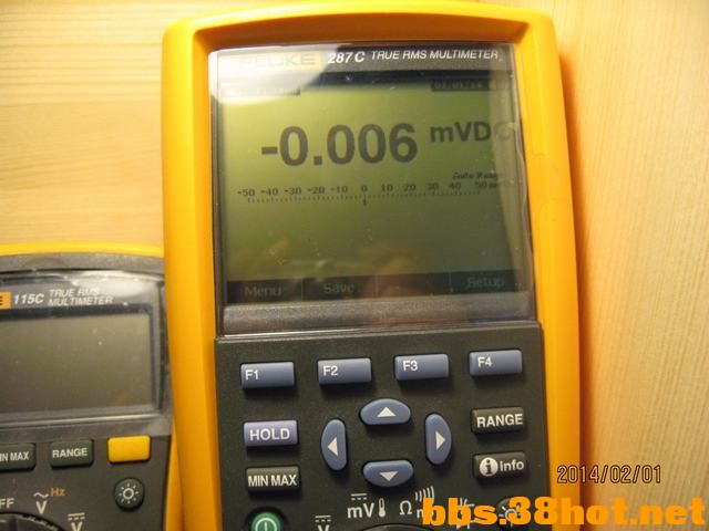

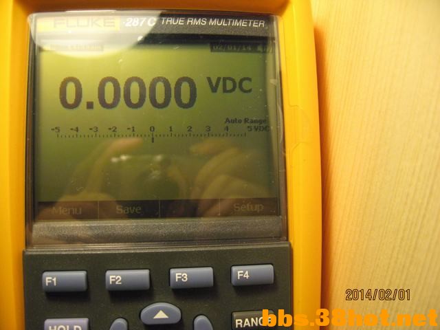

发表于 2016-10-15 21:06:47 | 显示全部楼层

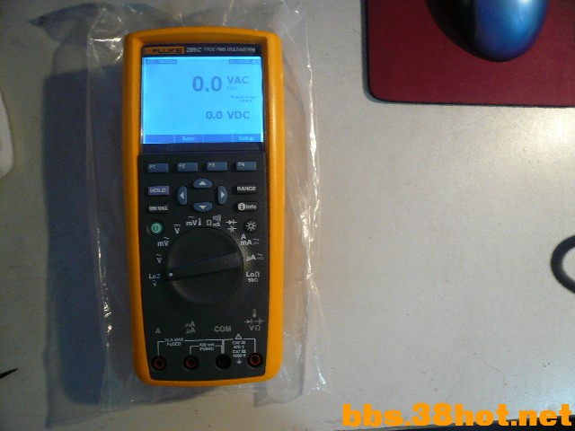

其实从24楼的图片就能看出来,DCmV档显示 -0.006,ACmV档反而显示0.000,大家都知道万用表的交流档都是基于直流档的,没有哪个万用表的交流精度高于直流精度,直流档都不能归零交流档能归零吗?
 楼主| 发表于 2016-10-15 21:33:17 | 显示全部楼层
hgjdwx 发表于 2016-10-15 21:06
其实从24楼的图片就能看出来,DCmV档显示 -0.006,ACmV档反而显示0.000,大家都知道万用表的交流档都是基于 ...
但是它确实是归零了
