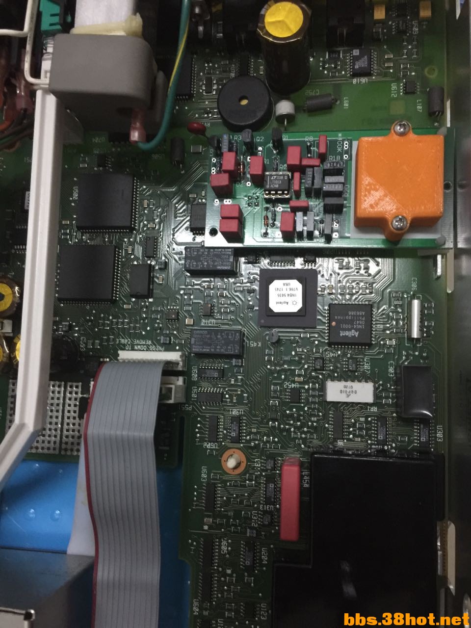

最近没买什么东西了,总感觉先活少了点什么东西,于是,于是就有了下面的事,,用老头子代替LM399。不过换上去性能也是很明显的,, 热机时间少了。7位半短时间内只跳 1 个字,,,
板子供电还是用原来399一样正负15伏供电。同时为了抵消正负电源电流不一样,在负15到地还加了个JFET来消耗电流,从而抵消从地流过的电流,减少对参考地线的影响。现在正负供电稳定在28mA左右。比原来39911mA要大不少。。

发几张测试图看下

看上去不错 不知道用联机测试是否可以达到8位半效果

7位半分辨率的机器 原机还在用LM399适合于改老头子1K
6位半意义不是很大
K家的2010 2182A 2001 我都改过 2001改完基准后 线性度都比原来好很多
