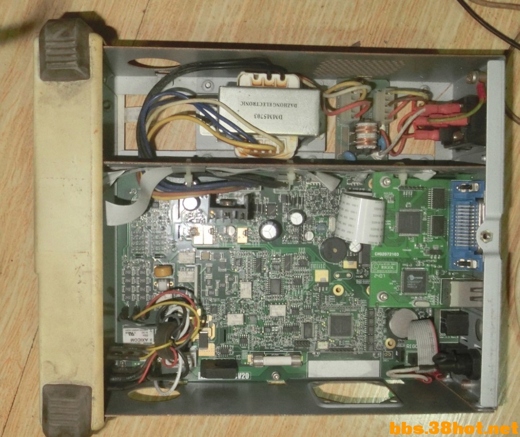

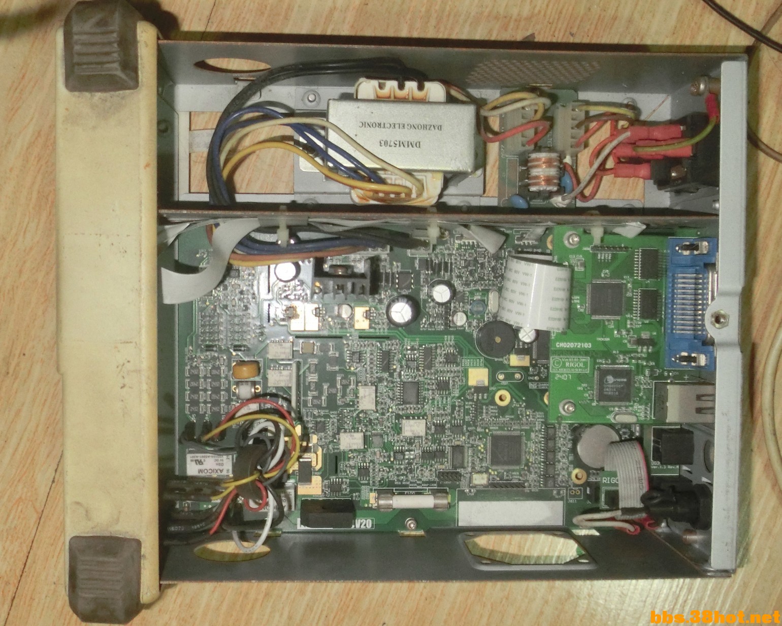

应该算是首拆 普源DM3052 台式万用表

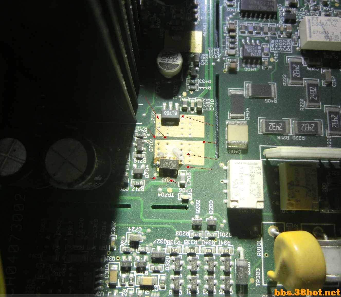

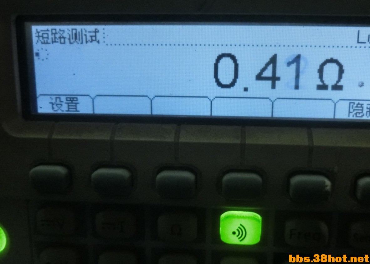

朋友那整的,听他说 调错挡位烧了, 现在什么档位都不好使,量了没有反应,

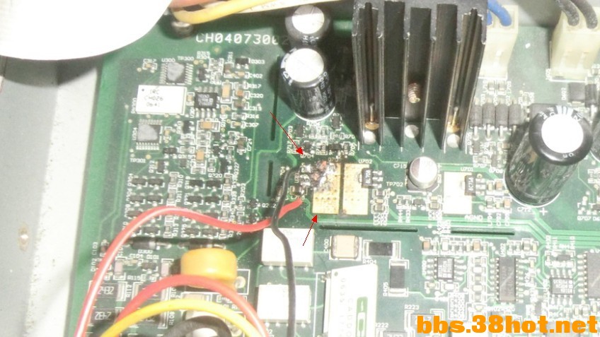

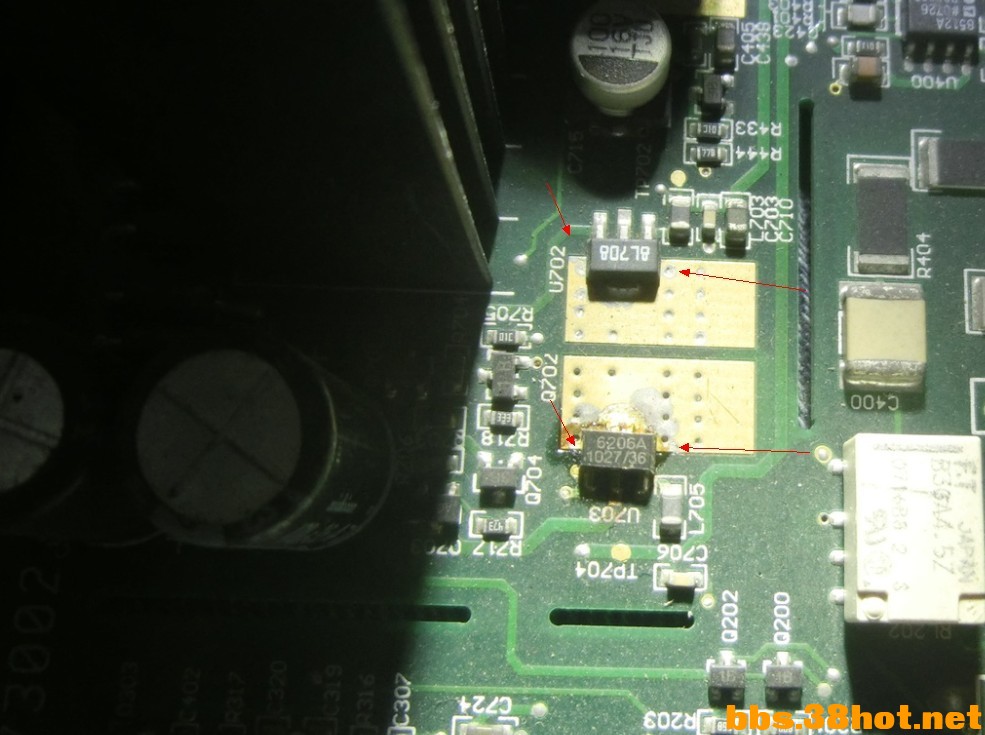

打到蜂鸣档就不停的叫,但是能开机。。 拆开后看见一个管子被换过,U703换的好像不是原来的?换上去的是6206A 应该是不对的,u703位置输入是-26V,6202a是正电压的稳压管,不应该出现在这里。就是不知道原来是什么管子?U702输入是22V,输出是15V

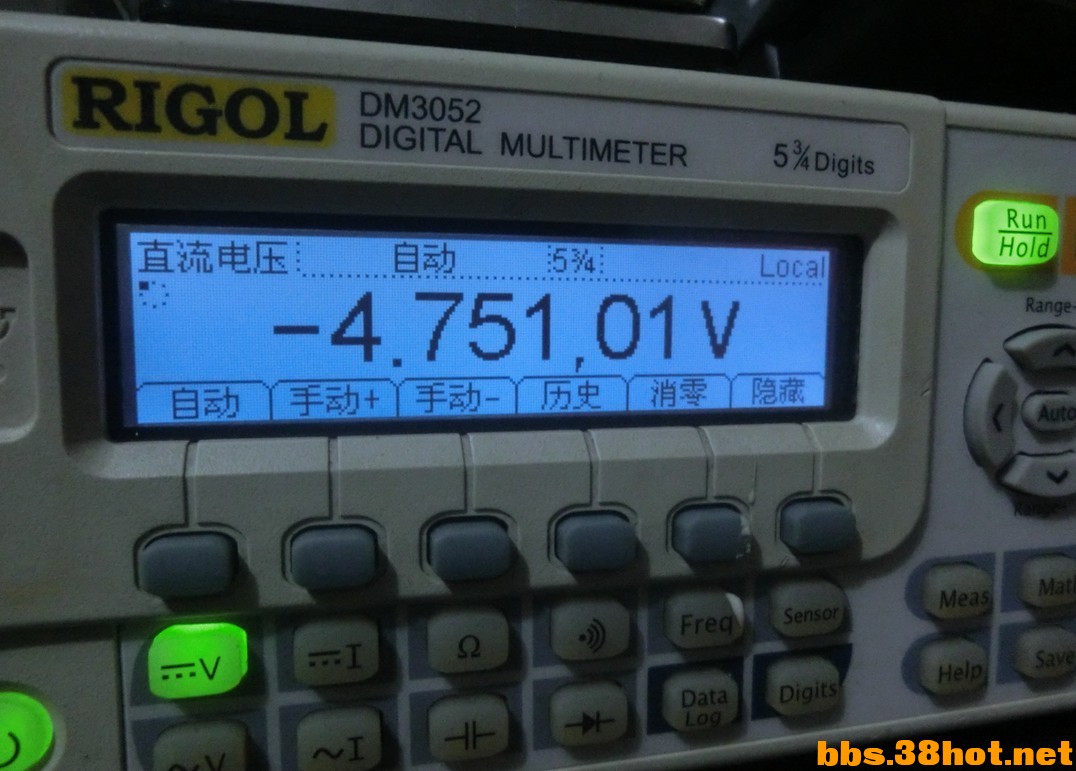

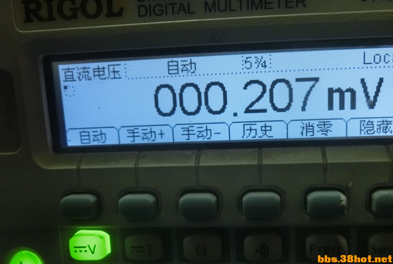

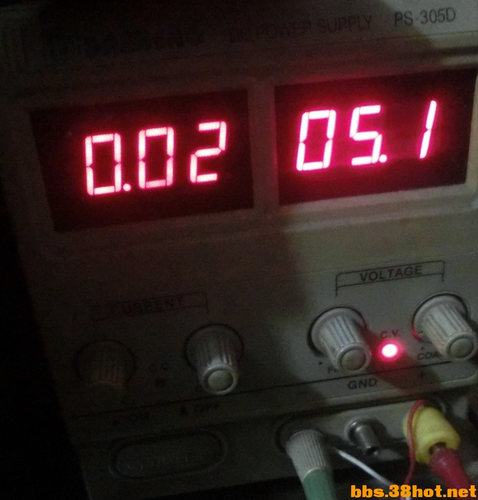

暂时修好了,,问题找到了 就是 U703 大片铜箔和底下PCB短路,导致铜箔发热严重,输出负电压也没有了,所有不正常了。手上没有零件,所以外加的-5V电源到U703 1 3脚,功能完全正常了。谢谢大家。
现在就是不知道原来U703是什么管子,上面那个6206肯定不是,估计别人瞎换上的,,,不知道原来是-5 还是-8 或者-10 ?请大家指教。谢谢

发表于 2016-10-12 18:23:58 38hot手机频道 | 显示全部楼层
是不是7905
 楼主| 发表于 2016-10-12 21:35:49 | 显示全部楼层
这个 也是有可能的 ,暂时买了7905先换上试试看,,U702是15V,U703会不会是-15v呢?

1.看滤波电容耐压
2.查其负载IC的工作电压
3.看有没有再接LDO芯片,推输入电压
4.测输入电压是多少,以及测一下对面输入电压是多少.
5...........
综合分析应该是多少V
 楼主| 发表于 2016-10-13 16:11:11 | 显示全部楼层
lai832 发表于 2016-10-13 01:32
1.看滤波电容耐压
2.查其负载IC的工作电压
3.看有没有再接LDO芯片,推输入电压
1负电压连接的后面无 滤波电容。
2 连接到AD706  和 TL703  正电压是15V。 芯片供电极限应该是+- 18V
3 没有LDO芯片
4 输入是-26V ,AD706对面是15V
现在-5V 工作正常。推测应该是-10V。-15V也是可以的 所以取中间-10v 应该好点,双运放 不用对称电压应该是没有问题的。怕-15V受不了就不太好了;因为-5都工作了,-10V应该OK吧?
发表于 2016-10-14 06:28:44 38hot手机频道 | 显示全部楼层
本坛不是有坛友是普源的代理商吗?找他们问一下。
发表于 2016-10-14 10:43:27 38hot手机频道 | 显示全部楼层
应该是-15v,输入都-26v了。
 楼主| 发表于 2016-10-14 11:04:03 38hot手机频道 | 显示全部楼层
simon51 发表于 2016-10-14 10:43
应该是-15v,输入都-26v了。
很有可能,不过我问了下淘宝卖芯片的,他说和8l708配对的管子是-10v,3块钱一个还要30个起卖,就没要。用了贴片7910代替,但是7910发热好像很厉害,不过还能接受!暂时这样用吧!
发表于 2016-10-14 11:16:52 | 显示全部楼层
-15v管上压降会小些,发热也会小,运放供电只要在手册规定范围就没问题
 楼主| 发表于 2016-10-14 13:04:06 38hot手机频道 | 显示全部楼层
好的,谢谢,等下换成-15的,

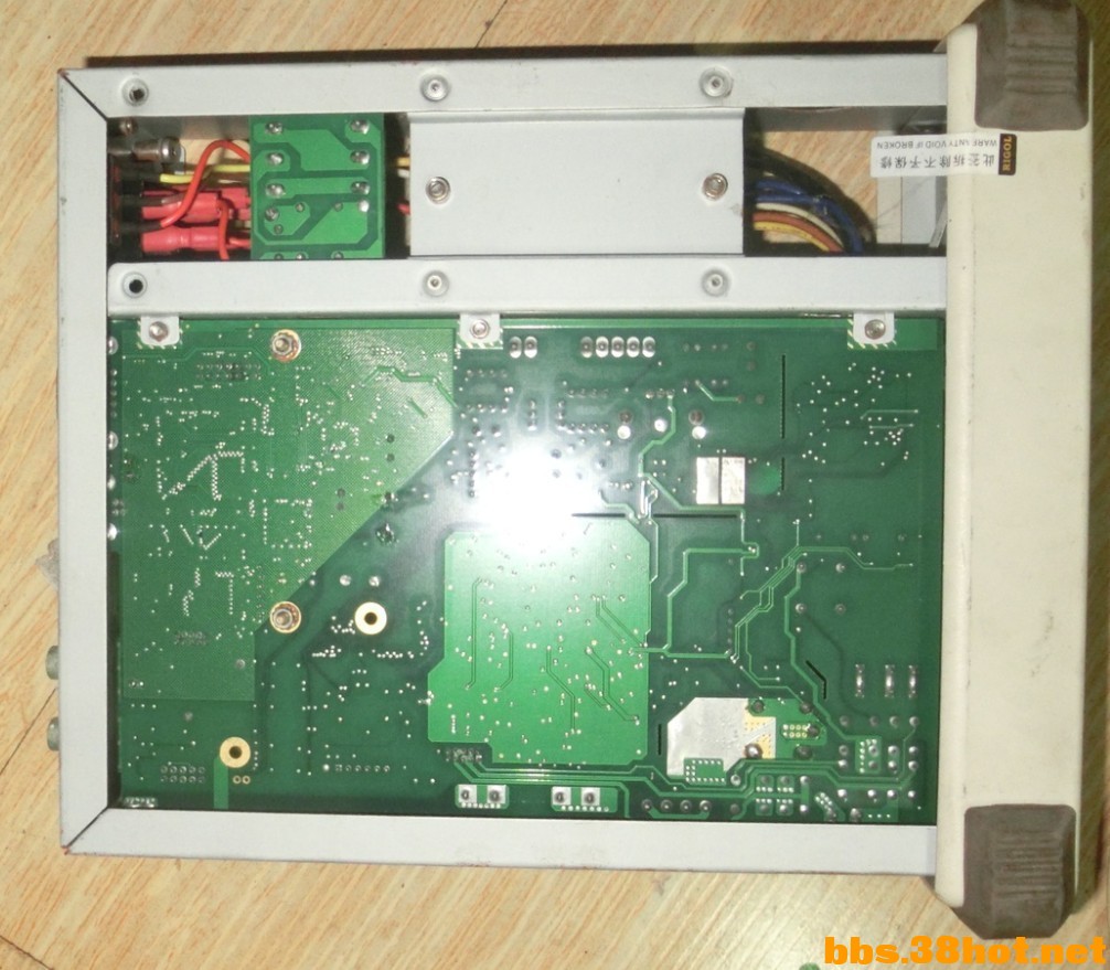

还有现在好像翻转误差有点大,不知道是测试源不稳定还是机子,已经买了ad584基准。等到了再试试,这个主板有点脏。能洗吗?

u703的原型号是9L546,输出-15v的稳压芯片。
 楼主| 发表于 2017-5-19 23:26:51 | 显示全部楼层
非常 感谢,那我 换的 是 7915 贴片的,刚刚好
