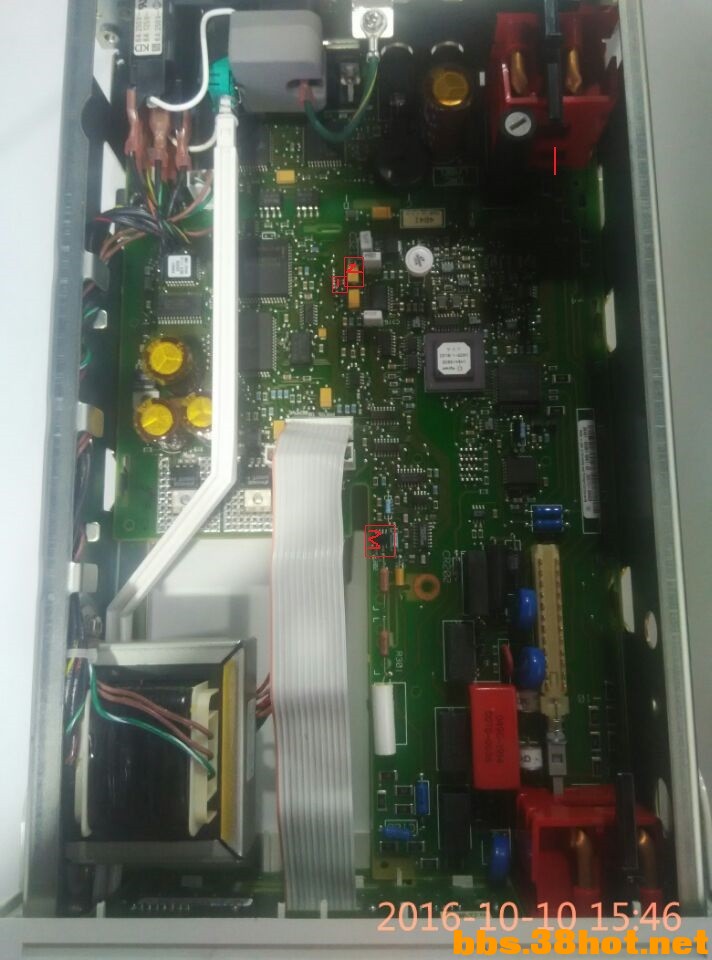

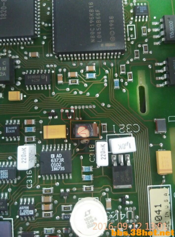

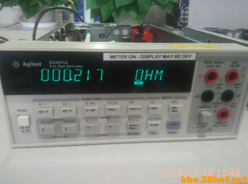

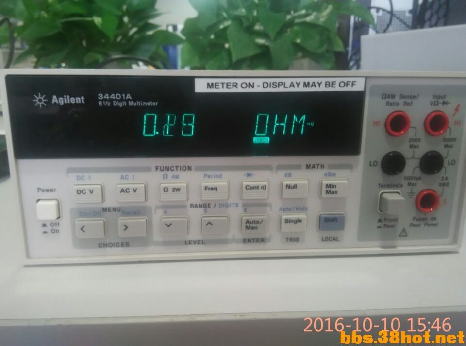

请教高手,关于安捷伦34401A的故障,所以档位都无法测试,在二极管档位会蜂鸣(短路),在电阻档也不正常。图中位置1三极管烧坏了,位置二电容炸了,位置3是U301,芯片型号是LF356M发烫,但是没有烧坏,换了这颗芯片还是发烫,故障依旧,不知道是哪里短路了还是哪里有故障,请教高手指导一下,谢谢!

发表于 2016-10-10 16:12:15
显示的错误代码604,请教高手,谢谢!

正负15V的电压正常吗?

发表于 2016-10-10 16:47:14
15V电压测量时12V
sdyn
sdyn
发表于 2016-10-10 16:54:38
shanghaizhulu 发表于 2016-10-10 16:47
15V电压测量时12V
先把影响电压的部分修好了。

发表于 2016-10-11 08:42:23
电容短路是这批机器的通病 我有一台也是输入短路无法测量 以前换过电容的
