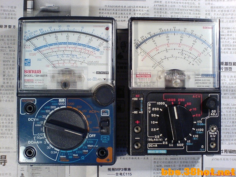

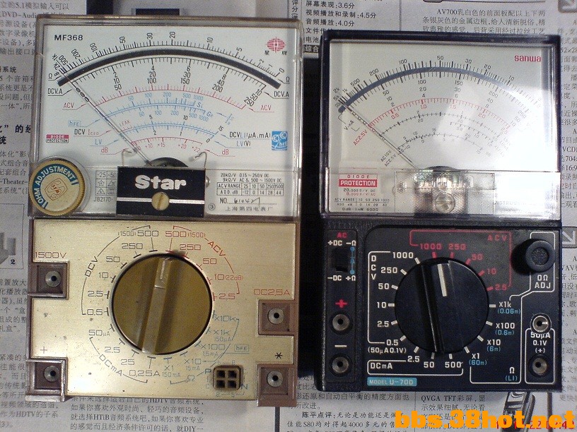

发表于 2014-11-25 21:18:26 | 显示全部楼层
3V,与时俱进
