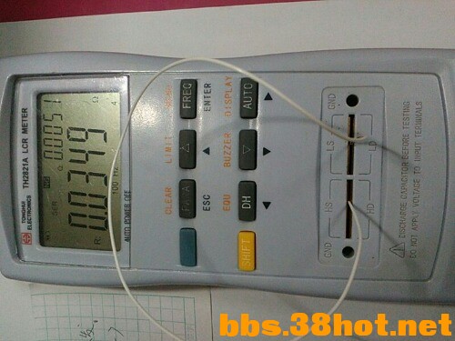

发表于 2016-10-10 18:16:38 38hot手机频道 | 显示全部楼层
有手持电桥,回去测下9毫欧看看
发表于 2016-10-10 19:00:21 38hot手机频道 | 显示全部楼层
最末位三个字,应该是0.1毫欧吧。
发表于 2016-10-10 19:02:46 38hot手机频道 | 显示全部楼层
但是这个值靠谱吗
发表于 2016-10-10 19:59:44 38hot手机频道 | 显示全部楼层
测的33毫欧

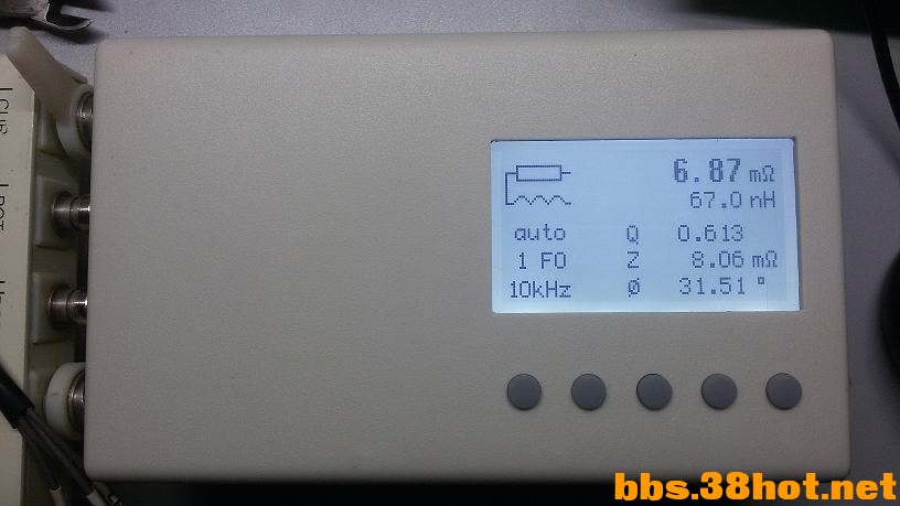

发表于 2016-10-10 20:34:08 38hot手机频道 | 显示全部楼层
diy的lcr,能稳定+/-0.1毫欧吧
发表于 2016-10-10 20:39:02 | 显示全部楼层
补张图
发表于 2016-10-10 21:16:16 38hot手机频道 | 显示全部楼层
