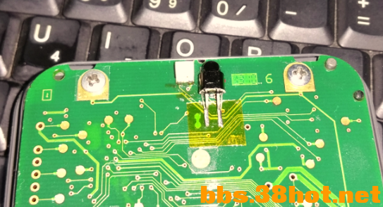

87v这表板子上有元件空位,看了下是红外联机用的,刚好手上有块287板子,就移了相关元件过来,用红外数据线还真能发现87v,不过联机软件只能发现,不能正常用,不在支持列表,有没有能人会修改那个支持列表 V]CRU}JHS[%EK`5WRSJ`XJ1.png

用的数据线在287上可以正常使用吗?
如果在287上可以正常使用,只是在87V上不能正常使用的话,那就有的分析了。

 楼主| 发表于 2016-10-10 12:29:13 38hot手机频道 | 显示全部楼层
远行人 发表于 2016-10-10 07:57
用的数据线在287上可以正常使用吗?
如果在287上可以正常使用,只是在87V上不能正常使用的话,那就有的分 ...
线用在287上正常的,主要是软件支持列表里没有87v

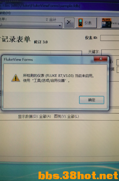

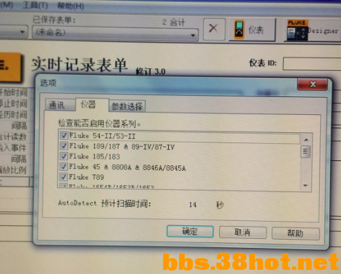

 楼主| 发表于 2016-10-10 17:43:18 38hot手机频道 | 显示全部楼层
远行人 发表于 2016-10-10 14:25
福禄克287和福禄克87V的数据采集可能不一样。
可以在数据线的硬件部份的电路反相一下试试。
看图有识别到表型号,说明线通信没问题,表也能反馈数据回来并正确识别型号与版本,只是软件识别到这型号不在支持中,软件的型号选择列表也没有87的,关键点还是怎样把这型号加入软件支持中
 楼主| 发表于 2016-10-10 17:44:22 38hot手机频道 | 显示全部楼层
keetian 发表于 2016-10-10 17:34
你用187的试一下
意思是软件选择187这型号是吗
