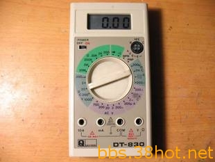

近日收到一块 小日的 DT-830数字万用表。这个表拨档位时,没有国产表的哒哒声,用力很轻,转盘还可以俏俏转点位置,有一种转到不到档位感觉,不是很有把握。这是不是原来就是这样的?这个是表的问题还是使用习惯问题?

估计塑料老化了。。

塑料卡头坏了吧,这表只要搬手对正了就行

塑料卡头坏了,这表耐操就是精度别太在意

谢谢两位。转动拨盘是有一点声音,用力很轻的。也有到位的声音。仔细观察了一下。可能是转盘不顺了,摩擦到什么地方了。要处理一下。

只要对准相应的数字就可以了,有无声音不重要了

我的也是一样,时间久了,塑料老化弹性变差,还有缺乏润滑,有硅脂涂一点在卡头上,会好些

我也有一只这样的表,十几年了稳定性没说的,就是里面的两个塑料卡头断掉了,现在还没有办法修复,使用没有问题,就是没有卡达卡达的换档感觉,不影响使用就行。
