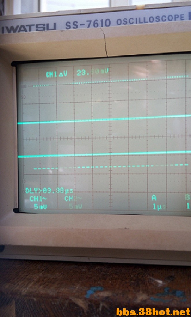

二手ss-7610示波器,微调聚焦电阻后出现上下两条横线变成不同的点状线,如图。
发表于 2016-10-9 16:49:17 | 显示全部楼层 |阅读模式
初识且购得二手ss-7610示波器,开机屏幕中数字模糊看不清,调整聚焦两微调电阻后,数字清晰,但图片中的上下两条横线变成不同的点状线,中间两条线依然有点粗。请问该现象是否正常,还是另有故障。请各位老师指点,谢谢!
发表于 2016-10-9 17:56:34 | 显示全部楼层
上下两条是光标读出线 正常
发表于 2016-10-9 18:08:16 | 显示全部楼层
示波器工作是正常的无须担心。

发表于 2016-10-9 19:13:06 | 显示全部楼层
字体和扫描线也不可能同时达到最佳清晰度,只能折中

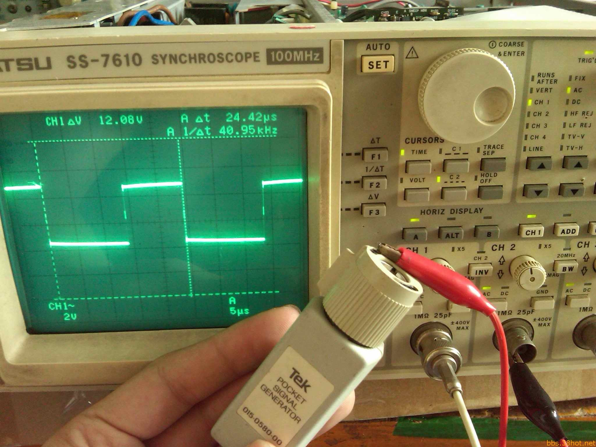

 楼主| 发表于 2016-10-11 22:37:17 | 显示全部楼层
谢谢dwq-2008老师指点。昨天参考其他示波器按键标注功能试测低频信号发生器波形,正玄波线条及数字显示很清晰,达到自己的理想效果。只是很多功能不会用,急需一份该机中文说明书,希望dwq-2008及各位老师能发一份或给予详细指导,学生感激不尽!
