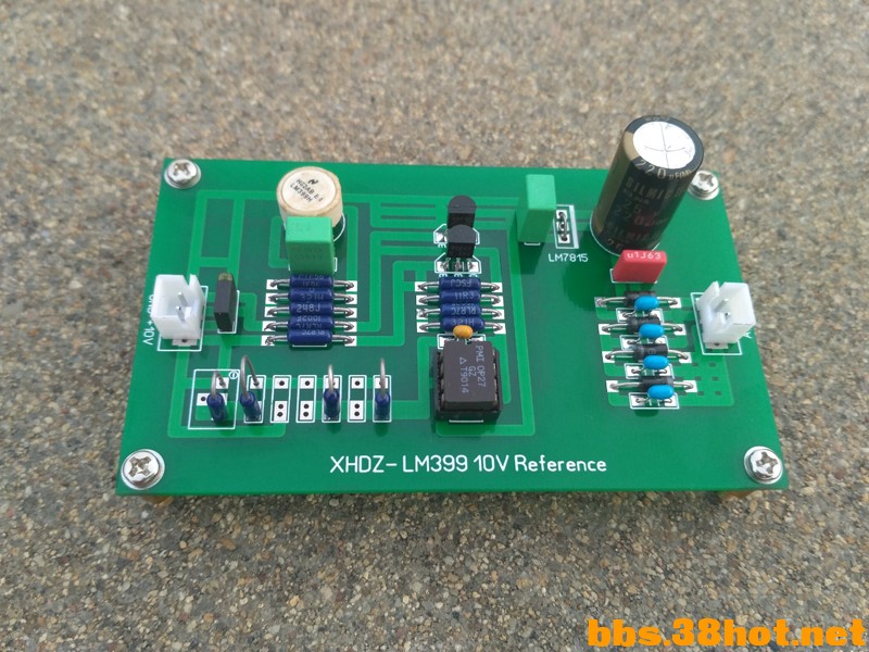

       国庆期间好不容易克服了懒和拖延,把LM399和OPA2277焊在了洞洞板上,用的是论坛里的电路,LM399 - 运放跟随 - 运放升压 - 射级跟随 - 自举供电。                前面Washu 老师说过LM399最好的是自举供电,实测确实如此。供电从13V - 20V,输出一个字都不跳,几乎没有源效应。
        负载效应有一点,5k/2mA 负载输出没变化,上1k的负载,末二位就会下降,而MultiSIM模拟的是500欧才会下降,这可能跟跟随的三极管特性有关吧,毕竟MultiSIM里面我选择的是虚拟三极管。
      还好一次成功,不过我属于粗人+菜鸟+懒人,验证完原理就扔一边去了,什么温飘啊噪声啊年稳啊不是我追求的目标。
      同期纯粹是为了好玩+贪便宜,也从Miller那里买了LM399 + LT1001直接升压输出的板子两个,结果发现一个很有趣的现象:
      我用茂迪的程控电源给Miller的板供电,两个板子都不成功。茂迪的电源是预先设好限压和限流,确认输出以后电压会Ramp上去(在不超过限流的情况下)。最终电源电压都能够升到15V,而且电流的变化趋势也正常(从数百毫安降到二三十毫安,是LM399的加热电流),但是LT1001没有输出。
      而如果用机械开关的稳压电源,或者用茂迪电源预先输出电压,再将板子的供电热插上去,则没有这个问题,上电就有10V输出,很稳定。
      很想了解这是什么原因?是运放的原因还是LM399的原因?

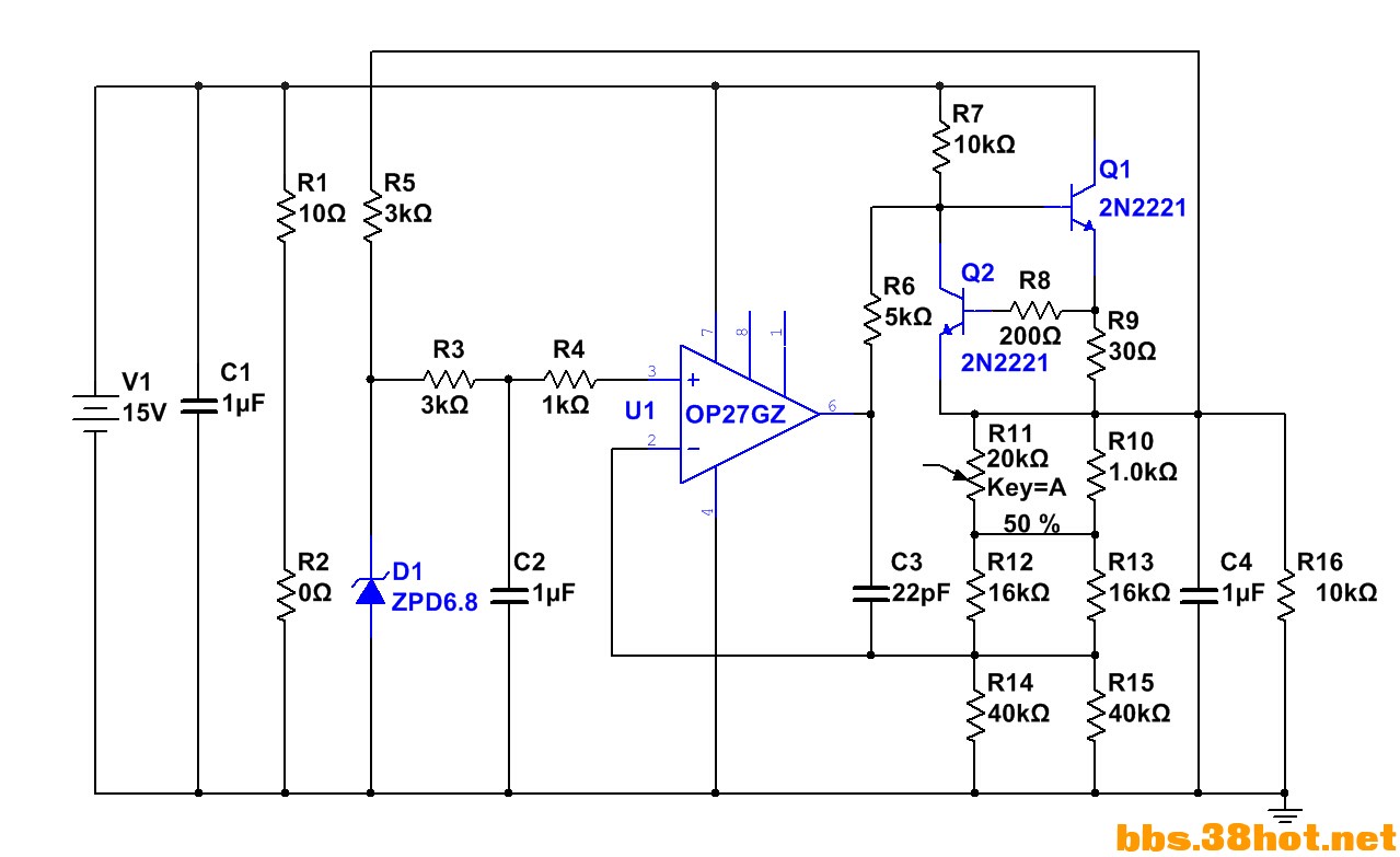

发表于 2016-10-9 14:44:47 | 显示全部楼层
那个2M欧的启动电阻是不是省掉了?
发表于 2016-10-9 17:34:13 38hot手机频道 | 显示全部楼层
楼上正解
 楼主| 发表于 2016-10-9 22:01:50 | 显示全部楼层
haisens 发表于 2016-10-9 14:44
那个2M欧的启动电阻是不是省掉了?
明白了谢谢。
原以为Miller那个是稳压后直接给齐纳偏置的,看了他以前的帖子才知道是运放给齐纳自举供电的。那么我就明白了。

 楼主| 发表于 2016-10-10 11:47:59 | 显示全部楼层
synhj 发表于 2016-10-10 10:07
我看坛里图纸,启动用是150k,需要用2m这么大的电阻吗?谢谢
       按我的理解问题都不大。这个电阻唯一的用处就是在启动的瞬间给齐纳加上反向电压,保证运放有7V输入从而有10V输出,再反过来给齐纳偏置。自举完成后齐纳的主要反向电流就是通过自举供电了,启动电阻处灌入的电流相对很小。
       如果供电是15V,采用150K启动电阻给齐纳灌入的电流是50uA,399的动态电阻最大值是1.5欧,如果启动电阻有10%的变化,Iz变化是5uA,Vz最大变化7.5uV,相对于7V输出,差不多1ppm,是可以接受的 ——别忘了启动电阻变化10%是和中百万彩票差不多的概率。如果供电电压变化1V(没有那么差的7815吧),电流变化6.7uA,最大变化10uV,34401A测末尾能有一个字的变化。所以150k左右的启动电阻,源效应还是会有一些,不过对7815供电的几乎没有影响,对于我这种喜欢13V - 20V调来调去的应该会有一些影响。
      采用大的启动电阻理论上会降低启动电阻本身阻值偏移和源效应,但是大电阻噪音会比较大吧(这个是我瞎猜的)。我觉得在保证自举成功的情况下几百k - 1M的电阻都可以,低于100k就不推荐了。

发表于 2016-10-11 02:05:29 38hot手机频道 | 显示全部楼层
我的基准也是今天刚到,晚上终于拿出来通电,结果也是没输出,试了半天都一样,刚准备找米勒问问呢,就看到你这帖子了!看来要换个可调电源的电路了!
 楼主| 发表于 2016-10-11 06:21:20 38hot手机频道 | 显示全部楼层
xilinmi 发表于 2016-10-11 02:05
我的基准也是今天刚到,晚上终于拿出来通电,结果也是没输出,试了半天都一样,刚准备找米勒问问呢,就看到 ...
你在板上R7位置加焊一个几百k的电阻就好了。

发表于 2016-10-11 14:41:09 | 显示全部楼层
有的电路个人认为存在不妥,自己做板子时做了修改
发表于 2016-10-12 18:44:47 38hot手机频道 | 显示全部楼层
奇怪的事情发生了,我用不同的可调电源,同样15.00x伏,输出的10V电压,用五位半测量,有波动,还不小,是不是我可调电源不行?难道还要专门去搞个可调电源?
 楼主| 发表于 2016-10-12 20:40:53 38hot手机频道 | 显示全部楼层
xilinmi 发表于 2016-10-12 18:44
奇怪的事情发生了,我用不同的可调电源,同样15.00x伏,输出的10V电压,用五位半测量,有波动,还不小,是 ...
电源自己的读数不可信的,用万用表确认电源的输出。
发表于 2016-10-12 22:53:29 38hot手机频道 | 显示全部楼层
确认的,三块万用表读数都是15.005V,可是399热机半小时,仍旧低了44个字,上次用3R33的可调电源就是标定值,难道是我买的这个小模块不行?可惜3R33那个模块还烧了,输入正负极接错~
 楼主| 发表于 2016-10-12 23:35:48 38hot手机频道 | 显示全部楼层
xilinmi 发表于 2016-10-12 22:53
确认的,三块万用表读数都是15.005V,可是399热机半小时,仍旧低了44个字,上次用3R33的可调电源就是标定值 ...
15V是接上基准还是空载?不是很清楚3R33的性能,是不是品质不佳的内阻离谱的高?
发表于 2016-10-13 01:44:32 38hot手机频道 | 显示全部楼层
是空载电压。3R33这个小模块不错,比网上买的那种硬币大小的可调强多了,至少作为米勒基准的电源来说,是很不错的!3R33负载能力很强,1.5A毫无压力,不过散热要加强一些,回头我找个大电阻装R7上,再弄个盒子,这基准就完美了!
