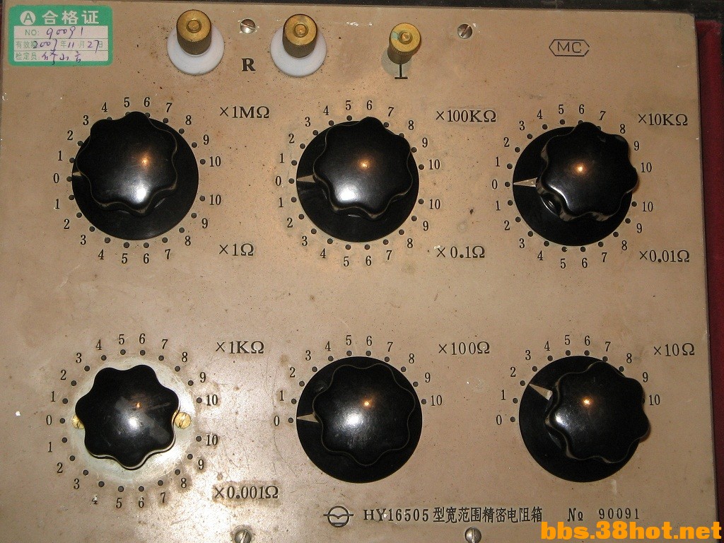

发表于 2016-10-8 22:11:09 | 显示全部楼层 |阅读模式
出万分之一的电阻
一堆,带开关
888元

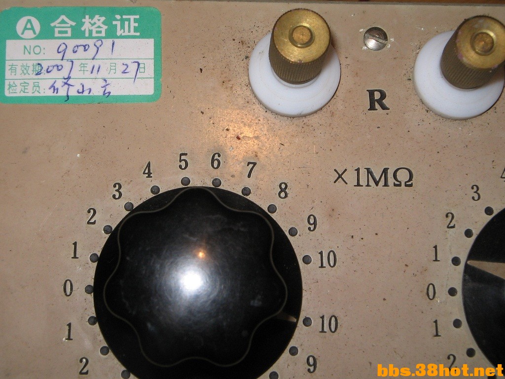

 楼主| 发表于 2016-10-8 22:53:17 | 显示全部楼层
确定
再看看图片:
带皮箱,就是1K档旋钮破了。

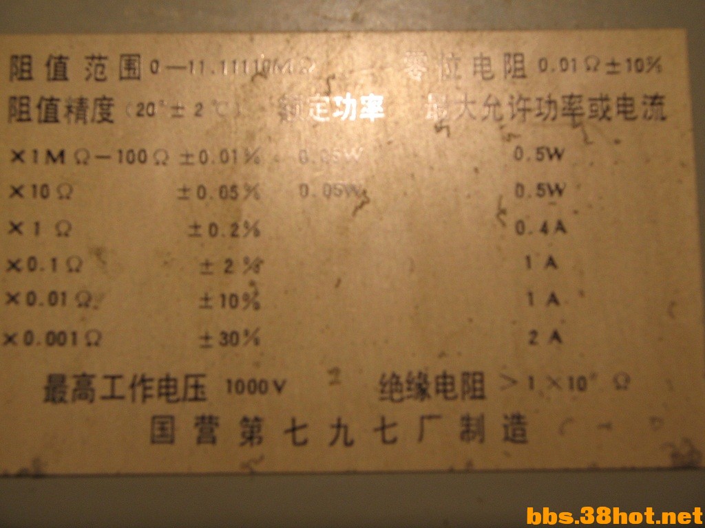

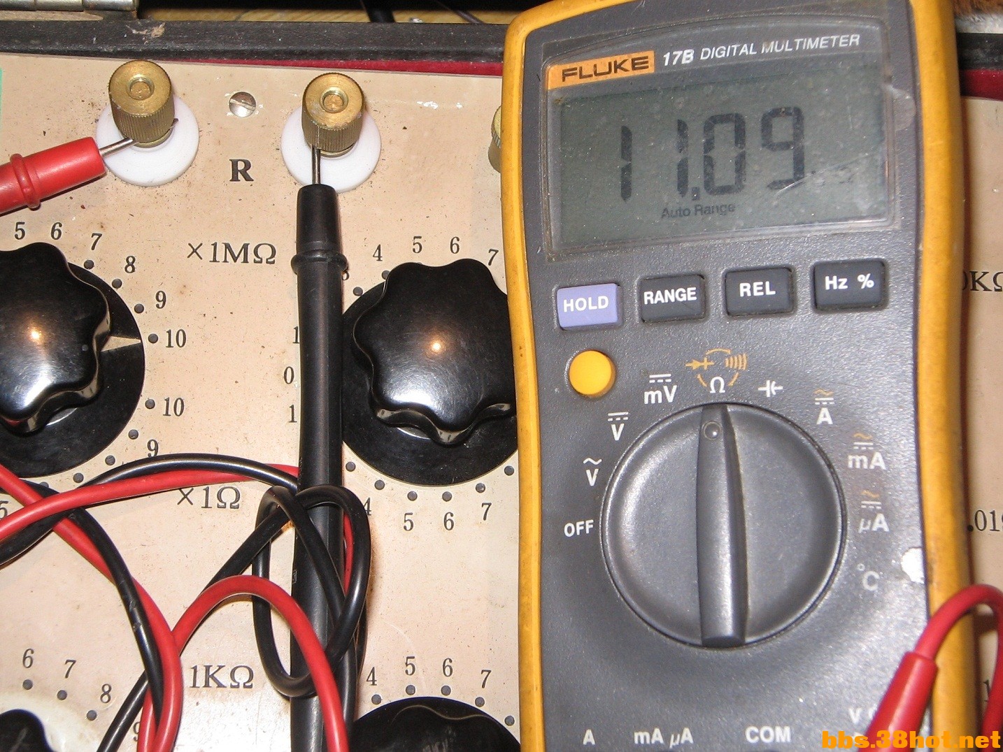

用1081测试了下电阻箱,除了1M档,其余各档位精度远高于出厂标称精度。至于1M档的误差超限我认为是1081的问题了,我用万用表10M档位测量1✖1M就是1.00041,而用万用表1M档则是1.00014。
下面是测量结果:
表盘示值        测量值        单位        误差        误差限
0.001         .00104        Ω        4.000%        30.000%
0.009         .00865        Ω        -3.889%        30.000%
0.01        0.01001        Ω        0.100%        10.000%
0.09        0.08965        Ω        -0.389%        10.000%
0.1        0.10015        Ω        0.150%        2.000%
0.9        0.90102        Ω        0.113%        2.000%
1        1.00086        Ω        0.086%        0.200%
9        9.00469        Ω        0.052%        0.200%
10        10.0006        Ω        0.006%        0.050%
90        90.001        Ω        0.001%        0.050%
100        99.998        Ω        -0.002%        0.010%
900        900.036        Ω        0.004%        0.010%
1        0.99997        kΩ        -0.003%        0.010%
9        9.00015        kΩ        0.002%        0.010%
10        10.0001        kΩ        0.001%        0.010%
90        90.0025        kΩ        0.003%        0.010%
100        100.004        kΩ        0.004%        0.010%
900        900.047        kΩ        0.005%        0.010%
1        1.00041        MΩ        0.041%        0.010%
9        9.0035        MΩ        0.039%        0.010%
