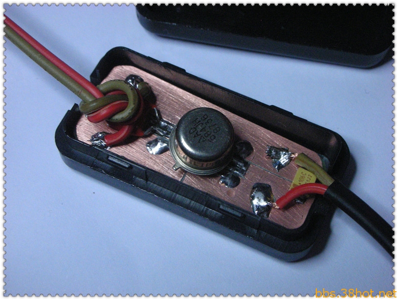

在家用拆旧的AD584做了个基准源,虽然尾缀是JH,输出的温度系数30ppm/℃
应该是很差的版本的,spec写固定偏差也要30mV左右,但实际做出来效果还不错的
该款芯片可以设置输出2.500V 5.000V 7.500V 10.000V基准电压~
因为家里穷…没米…所以一朝回到解放前…拿起了手上的刻刀与覆铜板…
做了块线路板…效果如图:
穿衣服的基准源~
穿衣服的基准源~
恰好手上有个小外壳,就把板子磨成了这个形状放进去,盖子在旁边~

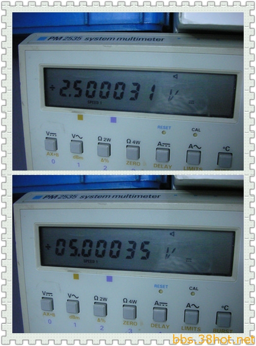

剩下的就是实测了~用的还是家里的台表…家里的台表是福禄克&飞利浦联合制造的
PM2535 六位半,(明天带到公司用安捷伦34401和34410再看一遍…)
先上家里的实测结果:
实测~
实测~
呵呵~结果很让人很满意~ 虽然我这表没校准过~预估下来应该有千分之三~
那对于30mV的固定偏差来说结果也是很可观的~
下周找点高版本LH尾缀5ppm/℃的芯片试试~开心一把~

楼主测一下温漂,我测了近百个,不是很理想,所以有n多的板没有做………………………
 楼主| 发表于 2012-3-19 12:55:15 | 显示全部楼层
回 cdm21088 的帖子
cdm21088:楼主测一下温漂,我测了近百个,不是很理想,所以有n多的板没有做……………………… (2012-03-19  10:34)
这个温度特性确实差掉点~╮(╯_╰)╭,不过我还是觉得要去打块板子玩~
并且换尾缀是LH的584试试~
其实我这表有点不准的啊~因为这表校准比较烦。。。好像最高要有300V的基准源…
