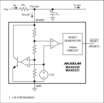

作为另一种选择,可以用有源电路仿真齐纳二极管。这种电路可以显著改善传统齐纳器件的缺点。MAX6330就是一个这样的电路。负载电流在100µA至50mA范围变化时,具有1.5% (最大)的初始精度。此类IC的典型应用如图1所示。

选择合适的并联电阻
所有的并联结构基准都需要一个与其串联的限流电阻。可以按照下式选择电阻:
(VIN(max)-VSHUNT(min)) / (ISHUNT(max)+ ILOAD(min)) < RS < (VIN(min) -VSHUNT(max)) / (ISHUNT(min) + ILOAD(max))
其中:
VIN是输入电压
VSHUNT是调节后的电压
ILOAD是输出电流
ISHUNT是最小并联工作电流。
注意,无论是否加有负载,并联电路消耗的电流都是ILOAD(max) + ISHUNT。
选择合适的RS,相同的并联基准源可以用于10Vin或100Vin。为RS的最大标称阻值对应于最小的电流消耗。注意,要保证一个满足电阻误差容限最差时的安全余量。利用下式,可确保电阻有足够的额定功率:
PR = IIN(VIN(max) - VSHUNT)
= I2INRS
= (VIN(max) - VSHUNT)2/RS

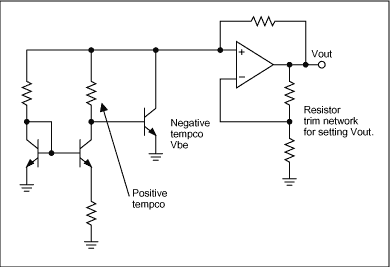

带隙基准
带隙基准源提供两个电压:一个具有正温度系数、另一个具有负温度系数。两者配合使输出温度系数为零。
正温度系数是由于运行在不同电流水平上两个Vbe的差异产生的;负温度系数来自于Vbe电压本身的负值温度系数(见图2)。
在实际应用中,两个温度系数之和并不精确为零。这依赖于很多设计细节,如IC电路设计、封装和制造测试等,这些器件通常可以实现每摄氏度5至100ppm的Vout温度系数。
图2. 带隙电压基准源
