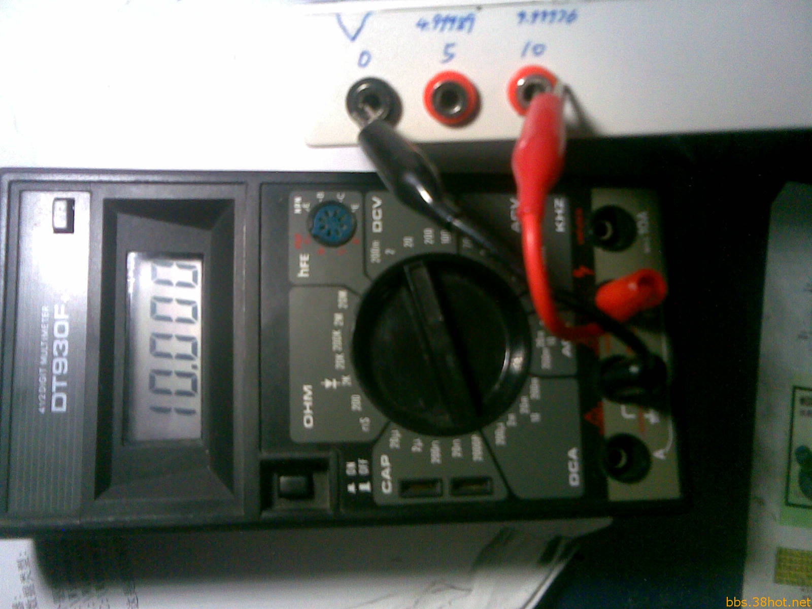

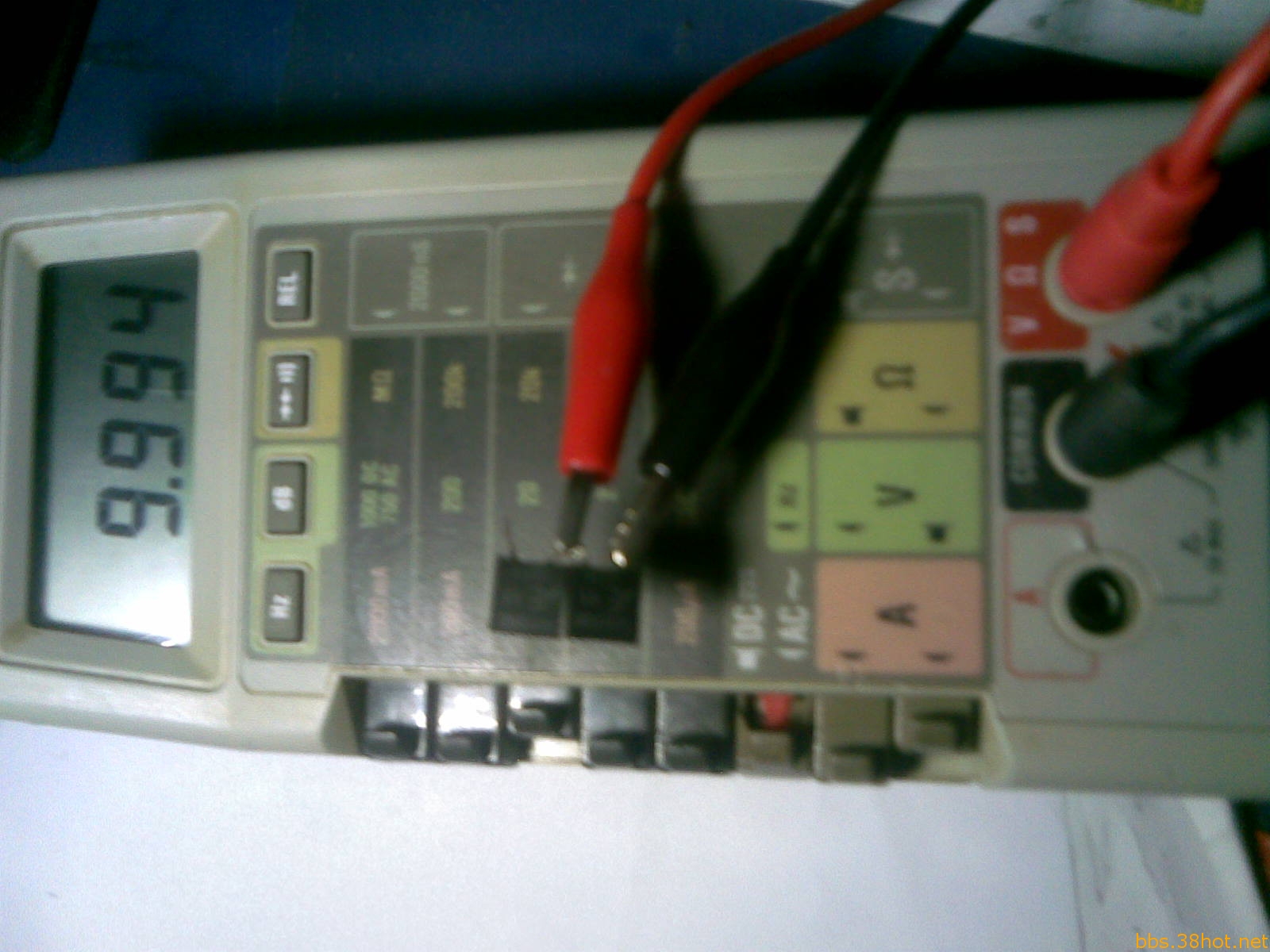

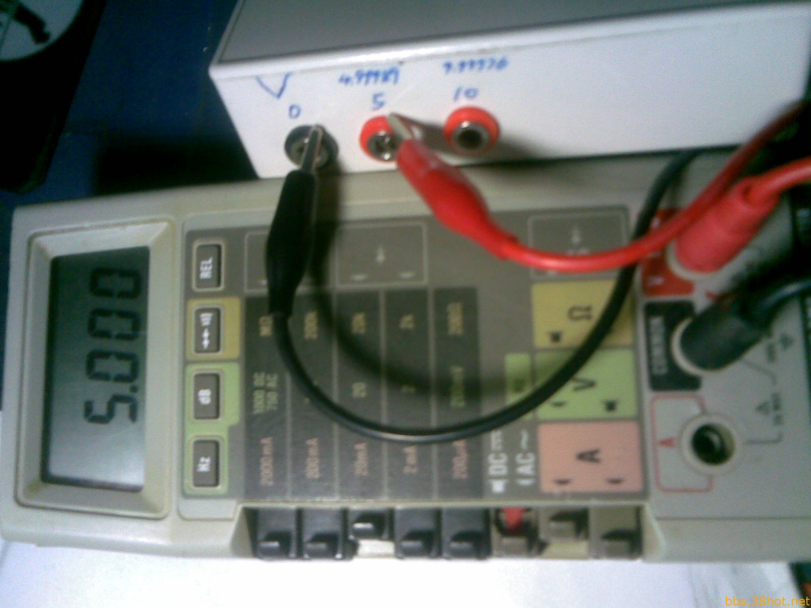

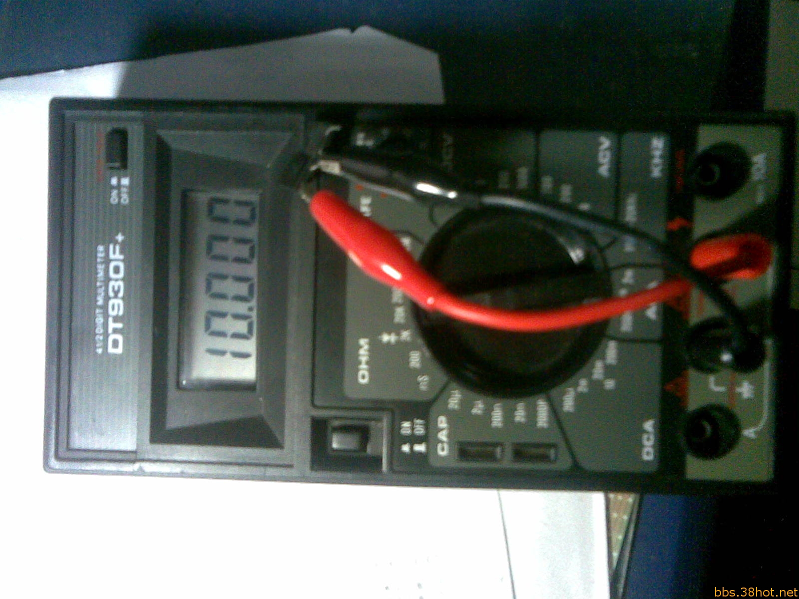

前几天收得fluke8060A测直流电压用jj的588BQ基准5V,10V都是一字不差,精度很好,各档线性也很好,但是在测电阻时用jj标定过的10KAE电阻显示9.994-9.995K,误差虽然没超差,但看着不爽,测其它0.01的RX70,71的电阻也是偏低2-3字,求教高位高手还能提高这个表电阻档的精度吗?该如何下手,谢谢啦。。

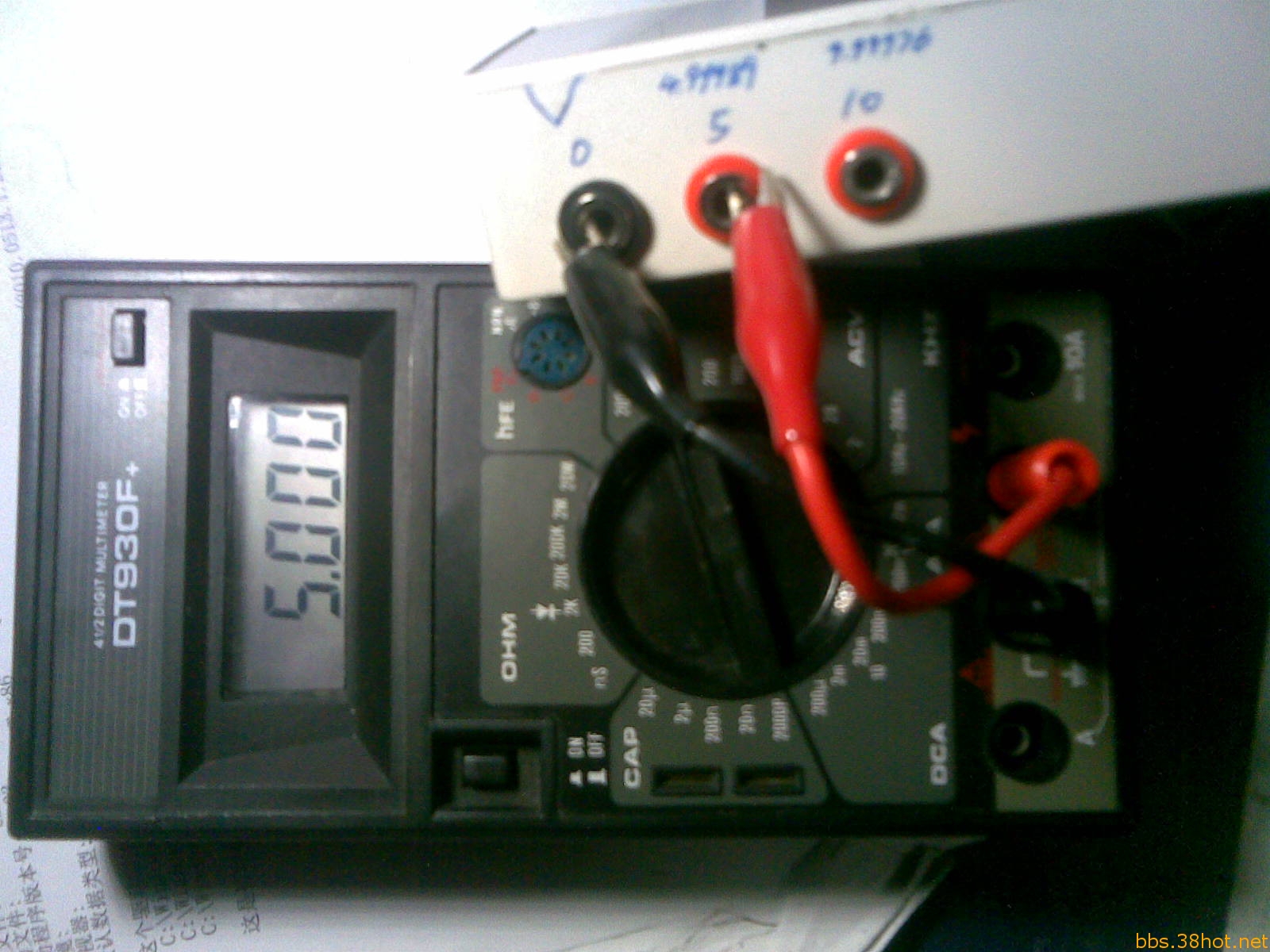

补上几张图。
5V
10V
标定为9.99964K电阻
标定为10.00035K的电阻

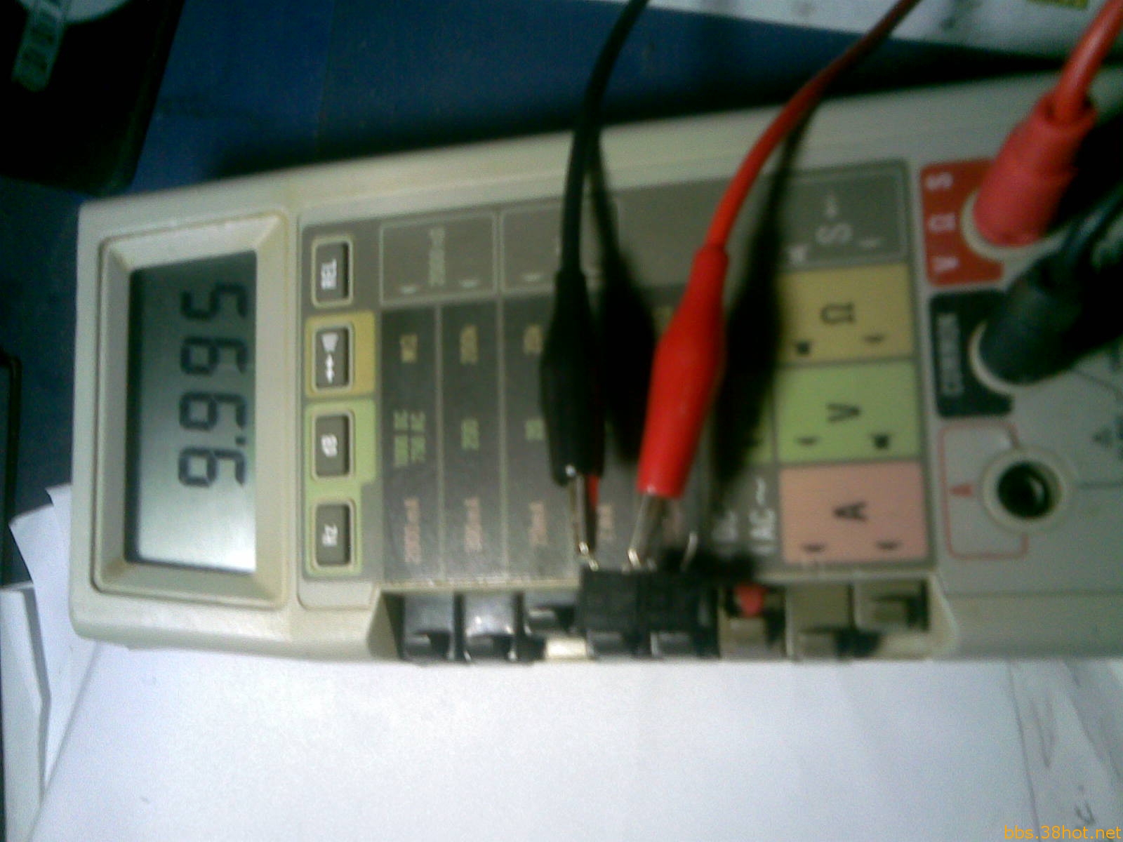

发表于 2012-3-18 10:04:41
标定10.00035K的电阻时显示9.995K的,图片上显示有点乱,谢谢,请帮忙。

发表于 2012-3-18 11:47:31
8060A不提供电阻校准的功能。只能校直流电压和交流电流。其余档位依靠内部电阻的精度和稳定性保证。

发表于 2012-3-18 14:22:33
电阻档没有调整的地方,检查一下分压排阻应该不会有问题的,分压排阻直接影响到电阻档的精度,我也不太懂呵呵!我经手几只日本的DT830测量10K标准电阻差别更大,一般都显示9.95、9.96、9.97

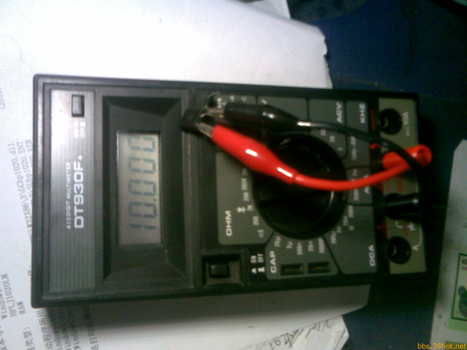

jjj5566
jjj5566
发表于 2012-3-18 19:41:00
同样也是老表,看一下我的930F+
