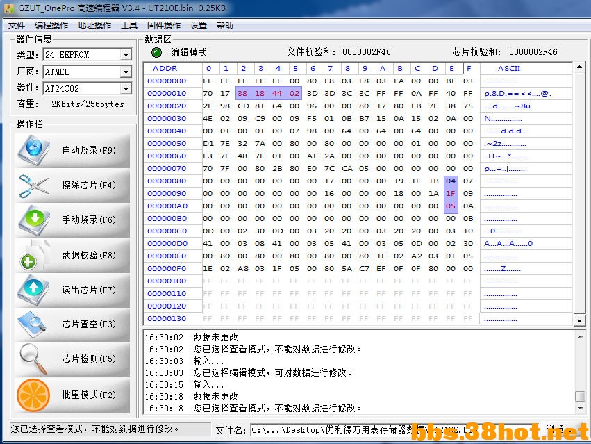

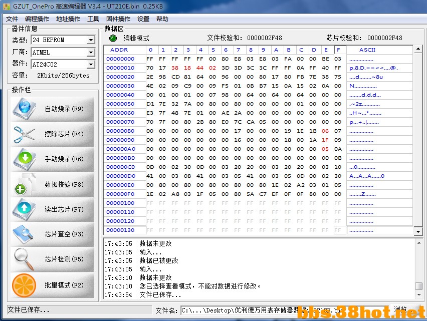

没事研究UT210E能不能在不作硬件修改的情况下增加频率测量功能。同样的芯片既然UT211B可以,为什么UT210E不行呢?

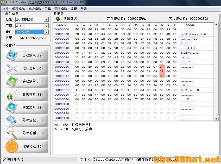

对比两表的存储器功能数据,发现UT211B在交流电压的下一功能栏增加数据1F,怀疑这个就是测量频率的功能设置。本人的UT210E玩了几天,感觉对于我用处不大就出掉了,所以就在自己的UT139B的交流电压档位设置次功能1F,按SELECT蓝色键居然可以真的测量频率(虽说UT139B交流电压档本来这个频率测量功能,但是是按频率/占空比键实现)。。。。
UT210E原始数据图
UT211B原始数据图

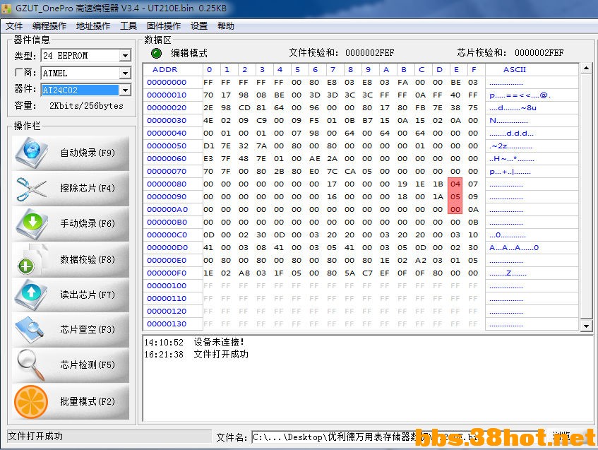

UT210E修改6000字增加频率档的数据图
请拥有UT210E的朋友实际修改数据测试一下

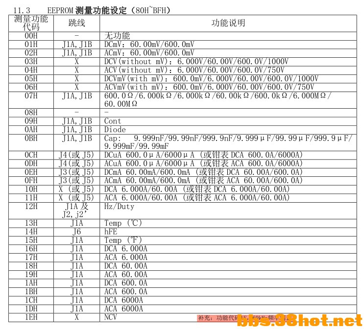

PS:为何不用功能数据12H实现频率测量,这个测量是需要外面元件和触点切换实现的。UT210E需要小改一下硬件。
注意:
1.功能设置数据1FH只能测量60kHz以内的频率,这个跟功能设置数据12H可以测量9.999MHz是不一样的。
2.频率测量只能在交流电压档位的下一功能下实现,不能设置在直流电压的下一功能下,功能顺序可以是交流电压--频率--直流电压,也可以是直流电压---交流电压--频率。
3.频率测量要先按SELECT蓝色键等屏幕出现交流电压测量(开机换挡默认是交流电压档除外),再按SELECT蓝色键实现
 楼主| 发表于 2016-10-5 17:11:59 | 显示全部楼层
UT210E改6000字、增加600mV交流档、增加频率档的数据图
UT210E-xiugai.zip (354 Bytes, 下载次数: 107)

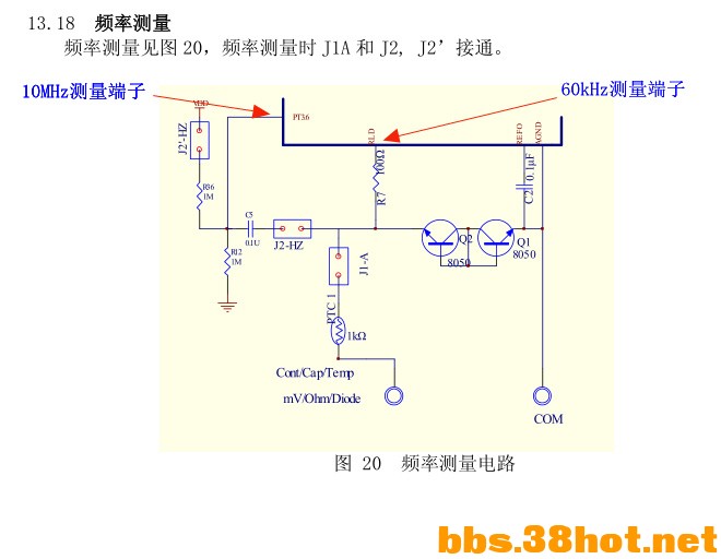

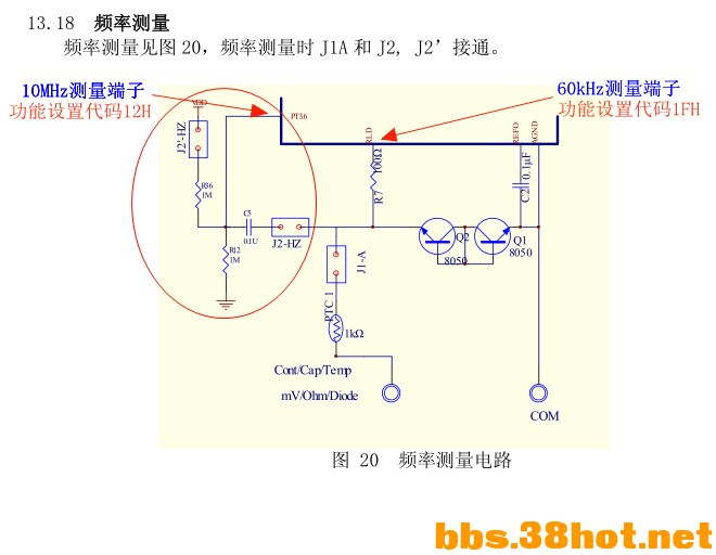

我也觉得是硬件限制了,或者是不同的脚位测量不同的频率如下图,只是猜测哈
 楼主| 发表于 2016-10-6 09:56:23 | 显示全部楼层
我怀疑要测量10MHz的频率就要专用的频率测量端子和外围元件,这些UT139B/C具有,就是图中圆圈里面的部分,UT210E没有频率档,只能从平常的电压测量端子进入芯片内部,但是频率就只能测量60kHz了(上限到底是60还是100?)

我怀疑要测量10MHz的频率就要专用的频率测量端子和外围元件,这些UT139B/C具有,就是图中圆圈里面的部分 ...
实际在80几K以下 很稳定
210E 能测60K以下 也是有点用的,

我咋改了无效呢?ut210e,档位是有的,可啥都没显示,难道不是1f功能码?或者其它什么问题?
 楼主| 发表于 2016-10-9 07:33:18 | 显示全部楼层
必须在交流电压档位的第二个功能下面设置1F,也只是探讨,没有这款表,实际操作过
发表于 2016-10-9 11:01:11 | 显示全部楼层
严格按照你的图所示数据做的。估计电路和ut211b 还是略有不一样,没有ut211b电路图,没法对比。
发表于 2016-10-9 11:04:48 | 显示全部楼层
注意到 ut210e rld(39脚)应该是悬空。等高手对比下ut210e ut211b电路,应该就知道原因了。

好  等高手 好消息。我觉得测频率 6000字 对UT210E来说很实用。我对比了部分量程下(欧姆和直流低压),210e改6000字,精度还蛮高的,基本上和87V在6000字模式下一致,有误差也是尾数误差1-3字,这个价位非常满意!
