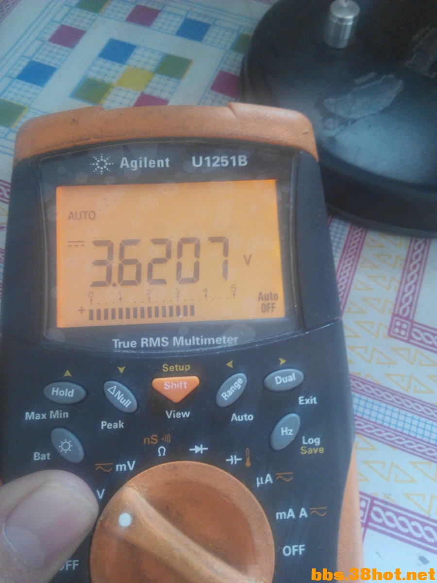

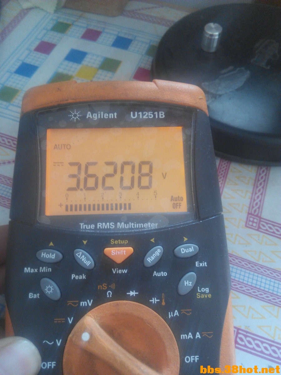

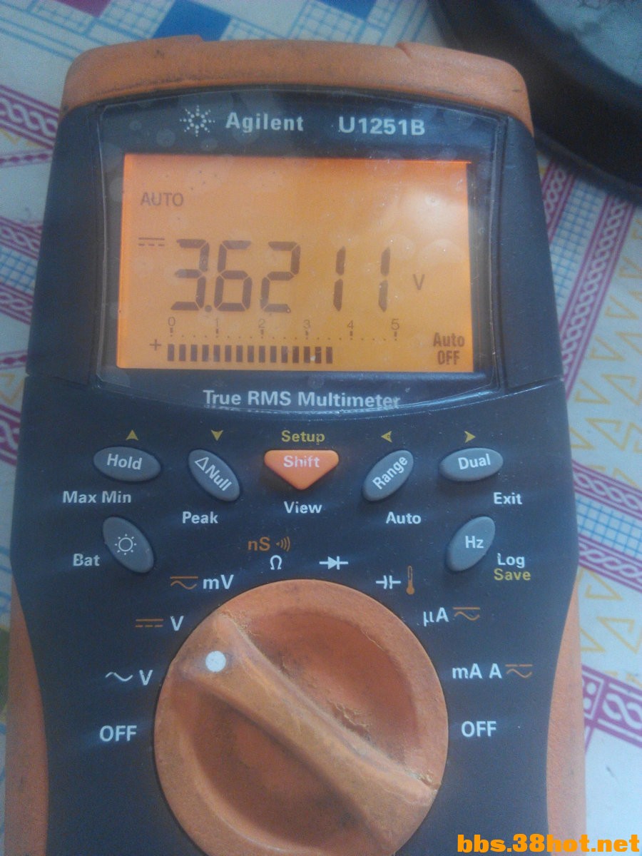

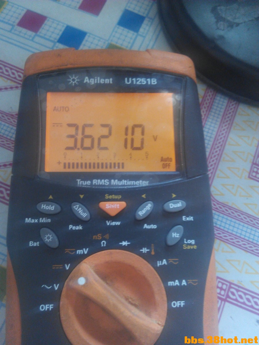

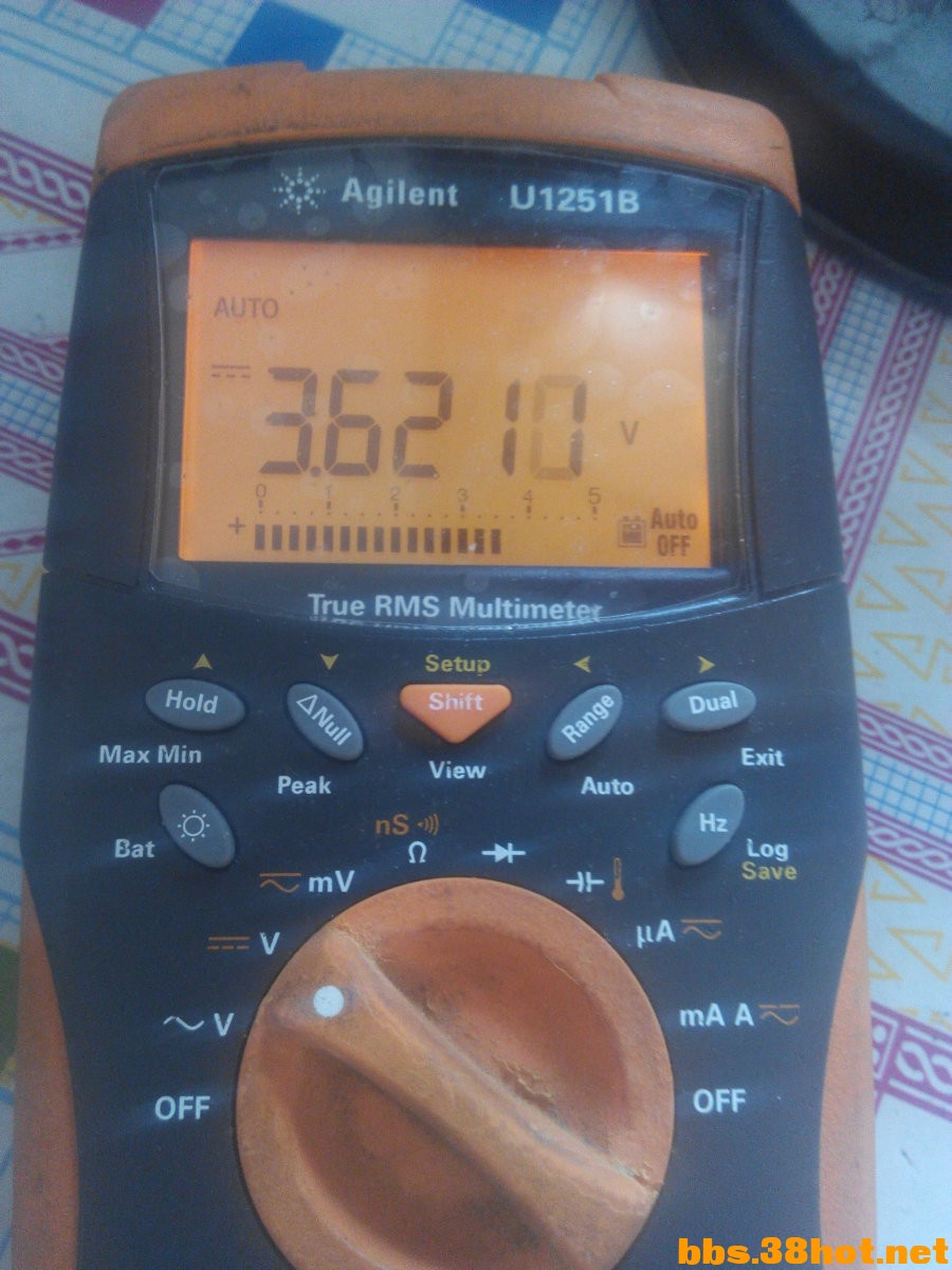

安捷伦u1251万用表最后一位逐渐慢慢的跳变,变大。最后一位一直稳定不下来,在电阻档也是逐渐跳变并且,变大。各位师傅请指教是哪里出问题了或是哪个零件不稳定了?积分电容?还是有漏电的地方? IMG_20161005_111202.jpg IMG_20161005_111212.jpg IMG_20161005_111349.jpg IMG_20161005_111355.jpg IMG_20161005_111357.jpg

这表不是用的sigma delta的ADC?
发表于 2016-10-7 00:49:42 38hot手机频道 | 显示全部楼层
漏电啊,万用表最怕的就是漏电。  我有一个表电池漏液,pbc板旁边都可以测出几十M电阻, 表现出来就是测量不准,变化无常。
发表于 2016-10-7 11:11:11 | 显示全部楼层
请问楼主测得哪儿来的电压?是不是电源源的漂移?

谢谢,朋友探讨,也有这种可能,我再用其他方法试试。我手里只有不太精密的电阻箱,有时间我试试回复您。

万用表我拆开看了看,很干净。没有电池漏液的痕迹。当然这也有可能,谢谢回帖指点。

以前在板子上测了贴片4字的电阻,慢慢变大,也可能是板子上电容漏电造成最后一字逐渐变大的。

是不是表盘弹片接触不好
