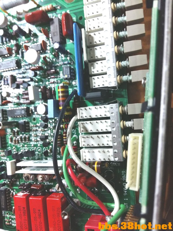

    左边4只琴键直接参入到测量电路,接触好坏、绝缘性能直接影响到测量结果,这里问题很多,新入手的二手机这里都需要打理。为便于参考,以下通过图片一步步讲解操作流程:
1、四联琴键开关左边第一只是交直流自锁开关,前面连贯金属压条需要延红色虚线锯下(注意下锯别锯到电路板),独立焊下AC/DC自锁开关拆卸清洗;顺右三只为互锁四瓣开关不需要拆离电路板,但是需要将红线内竖立较高元件拆下

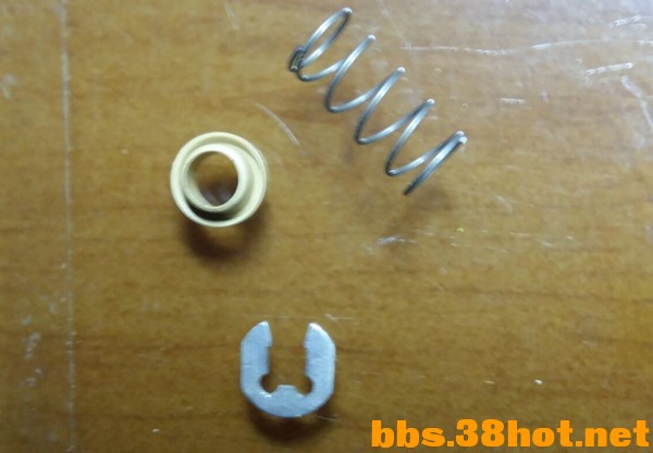

2、琴键开关至前面拆下金属卡簧、弹簧和弹簧槽;接下的图片是被拆除较高元件和向后推出琴键顶杆示意图,注意顶杆内部簧片安装样式,簧片装反了会出现接触不良
3、拆卸内部簧片、顶杆,用酒精清洗擦拭干净;琴键空腔需要用棉签蘸润酒精擦洗干净
4、组装还原之前注意清洗之后零件都需要晾干,推杆加点点凡士林起润滑作用。
通过以上打理,仪表稳定性得到很大提高,对于年头不长的8055一般能够解决问题,但是水货机器此时只能说情况大为好转,通过拷机一般能够稳定不跳大神,在10秒达到测量稳定状态。
可是询问第一手该款仪表拥有者,出厂机器很快就能达到测量稳定,顶多几秒时间;通过坛友点拨,问题出在三只继电器和边上的云母电容上面,找到了元件部位,难以判断到底那一只继电器问题?这些干簧管继电器价格不菲,为什么这种干簧管继电器容易出问题?能否维修?

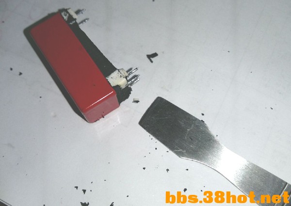

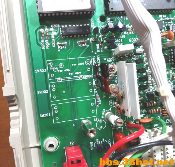

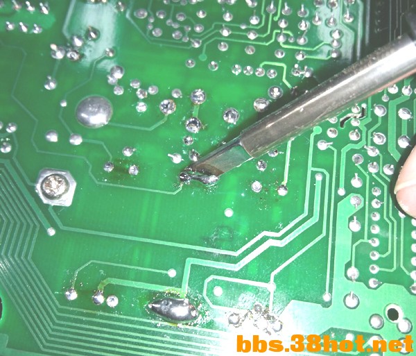

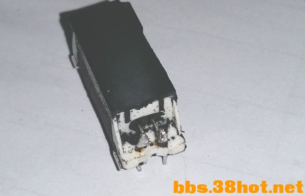

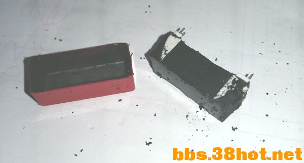

1、8055共有3只干簧管继电器,301、302、303,其中301为低热继电器,与其它两只不同。从印板上拆卸干簧管继电器方法

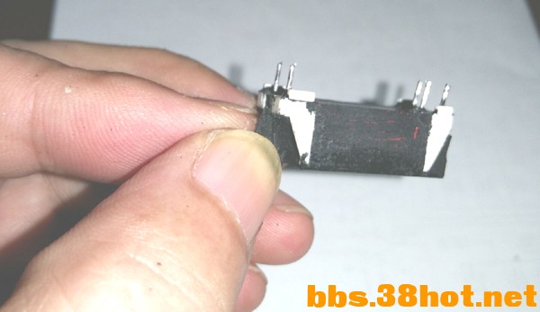

2、干簧管继电器结构:COTO干簧管继电器采用5脚结构,内部采用两只干簧管串连并排放置在黄铜圆筒里面引出两脚于继电器一端;黄铜圆筒外围是线包,引出脚放置在继电器三脚一边的两端,三脚中间的引脚是黄铜圆筒的屏蔽接地端。整个继电器外围为铁质外壳。

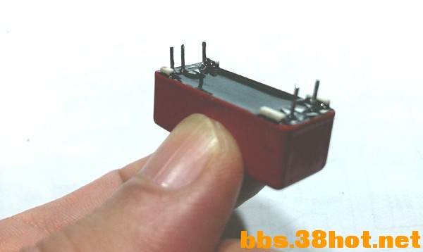

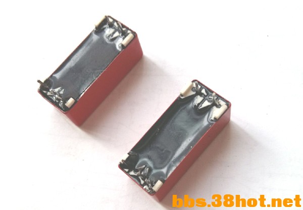

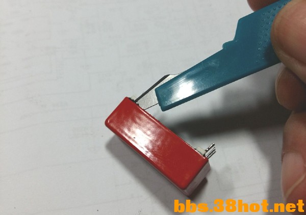

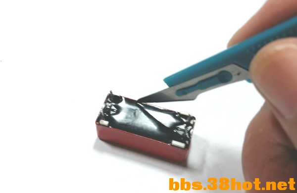

3、拆卸继电器:该继电器采用橡皮软封,比较好拆解,小刀延边沿向下到底,逐渐与四周分离。注意尽量贴边以防止切削到线包,尖镊子延继电器窄边两头慢慢翘起脱开金属外壳。(这里特别提示用一次性手术刀片,如果刀片厚大将会损坏内部线包和骨架)

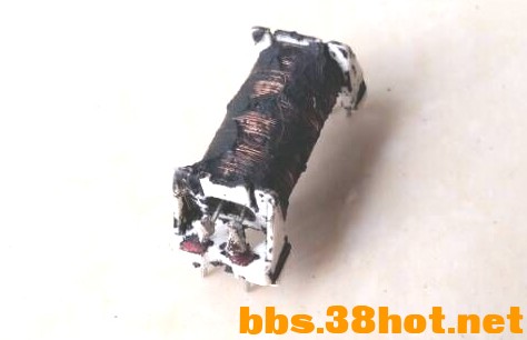

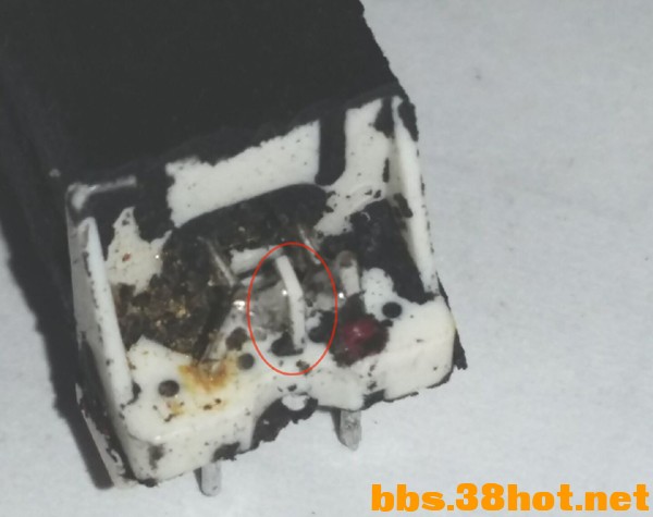

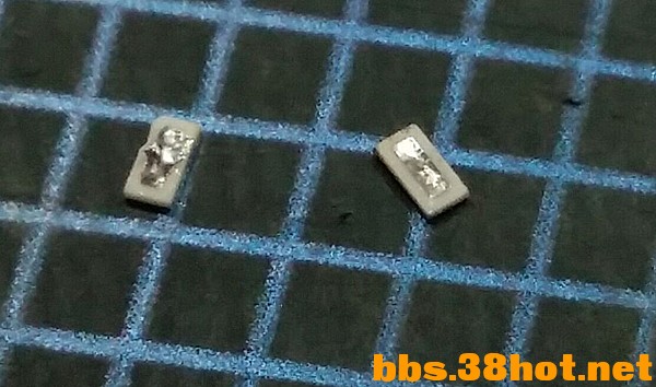

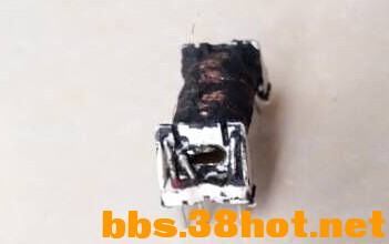

4、维修继电器,找到继电器两脚一端,指甲扣开顶端黑色密封橡皮,配合镊子将引脚周边橡皮清除干净,露出干簧管两脚,继电器两脚之间有一片电容,将其烙铁拆除。这个地方就是长期困扰大家漂移症的病根儿,最后再说如何发现问题的。
做完这些,周边别的橡皮不用清除掉,将外壳捏捏重新回装,再看看修旧如新的感觉

    通过上面拆解修理,大家对干簧管继电器有了基本结构认识,这个继电器为什么出故障?
    在进行8055输入网络电路分析和判断的时候,很多人从现象上判断是漏电,这点没错,可是到底哪儿出的问题?从最后情况来看,问题有3个方面,第一,前面所言开关问题、第二就是继电器边上四只云母电容问题,外表看上去,这四只云母电容做工良好,几个皮法到几百皮法一般不会出问题的,这不是找不到原因么?拆下通过电桥测量,有3只损耗值达到了0.02以上,可见质量太差,都换掉。第三就是继电器,因为这款继电器不是环氧树脂封装,且使用的是橡皮一类真空灌封,显微镜下显现孔洞状,引脚部位潮气甚至水分顺脚渗进内部导致内部干簧管引脚和黄铜屏蔽铜之间漏电,还有干簧管之间电容漏电也引起在开路状态有电阻存在导致不稳定。

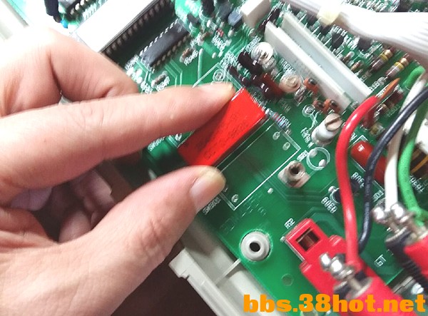

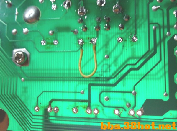

1、拆去三枚继电器,印板安装孔洞吹空,在中间(302)  继电器的两脚一端(干簧管端)焊接一根短接线,并注意孔洞依然保留。机器设定在直流电压20V档位,接入基准电压开机,你会发现没有继电器情况下机器测试准确快捷,最慢在4秒以内纹丝不动。那么我们修复之后的继电器装上应该就是这样。
    在机器手动20v档位测量基准状态下,将继电器插入印板302继电器孔位不用焊接,顺势加力扭动继电器使各引脚与电路能够接触,观察屏幕变化,尾数在4个字以内合格,否则干簧管引脚和屏蔽筒之间还存在漏电,当然一个字不变肯定好;如果修复的继电器插入测试超过4个字,电烙铁再继续将干簧管两脚多加热一下去潮直到达标(注意继电器放置冷了再测试,烙铁刚刚加温有热电势引起误判),实际上没遇到一字不变的,斤斤计较反而损坏干簧管。通过这种方式可以知道那些继电器存在漏电,修复是否成功都很方便。

    这个故障很隐蔽,前面有一张继电器剥的一丝不挂的照片,就是最开始找原因所做的事情,但把元件弄成那样,也就找到原因,可是装机还是有问题,在最后,才发现那枚干簧管引脚之间的贴片电容漏电问题,最开始以为那电容是隔离片,通过40倍双目显微镜才发现了它,于是恍然大悟。

    另外补充几点操作:解剖继电器刀片要用很薄的刀片,医药店看看有没有一次性手术刀(照片那样),医院一定有。
    继电器那些照片被放大了若干倍,实际比这小多了,需要放大镜下操作,烙铁要用尖头,我使用恒温焊台,焊嘴用的是BC2,如果非恒温烙铁焊接,注意焊接时间,多烙几次能够消除引脚漏电。想到用酒精去清洗这个地儿,还没试试,只是那地儿实在是太小,不好操作,烙铁搞定就没再去创新。是不是以后还会出现这个漏电问题?想法是可以在干黄管那儿涂点酒精松香溶液试试,可别搞什么WD40、灭弧灵之类,搞过了头没法清洗。

    修复的继电器红色外壳实际上是紧盖上的,今后如果不好,就直接扣开外壳烙铁再去去潮,不必拆卸继电器也蛮方便。

边写边改,语句尽量看得懂,所以再编辑。那枚继电器内部电容容量很小,几个皮法,作用干嘛的?不知道,兴许就是个有电极的隔离片,可是受潮漏电

如果电容是并在触点上的就好理解了。
发表于 2016-10-8 09:33:32 | 显示全部楼层
这种瓷片电容,电极镀银,长期使用都会有一个问题,专业称 银离子迁移,就是银离子会沿着瓷片扩散,当两侧扩散物接触后,就造成漏电了。
楼主分析方法得当,找到问题,解决问题,动手能力强,赞一个。
这个电容是消除继电器触点通断瞬间的火花的,俗称“消火花电容”。很多台式万用表,电桥等不稳定,或需要长时间加电后才稳定,放一段时间又不稳定了的故障,都是电容造成的。

 楼主| 发表于 2016-10-9 08:25:42 | 显示全部楼层
lgw65 发表于 2016-10-8 12:45
干簧管触点很微小,不能过稍大的电流。测量电阻类原件应该没问题,如果测量含电感类的如变压器次级电阻, ...
如果是这样,外挂瓷片电容来解决。疑问是测量该片片只有3~4Pf,太小了,能够吸附消弧有些疑问

发表于 2016-10-9 09:29:21 | 显示全部楼层
因为输入阻抗较高,电流小,所以小电容就够了。电容大了,会使测量稳定时间变长
谢谢,我印板上两脚加瓷片电容试试,电容肯定不能增大,因为在交流情况下,电容串过来会使交流档出问题。
