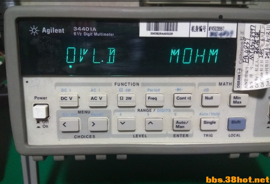

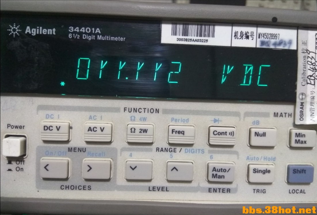

求助各位大神,我刚收到的一台34401A 开机显示这样,显示1多的时候一个撇,显示M的时候多一竖,,我输入了11.112V电压,显示见图1;这个是设置问题还是什么坏了?容易修吗?谢谢
输入11.112V状态
输入11.112V状态
电阻档状态
电阻档状态

发表于 2016-10-4 19:18:01 | 显示全部楼层
VFD屏挂了。
发表于 2016-10-4 19:42:31 | 显示全部楼层
有可能VFD屏驱动IC坏了

发表于 2016-10-4 20:31:13 | 显示全部楼层
HV518PJ  搜了下某宝,居然有卖的,而且不贵

发表于 2016-10-5 19:41:01 | 显示全部楼层
不是屏的问题,是屏的驱动芯片故障

感谢,芯片更换完成已经修复!

是真的啊,我换了个驱动芯片真的好了,原来机器上面的芯片是泰国产的,我买了马来西亚产的换上就好了
