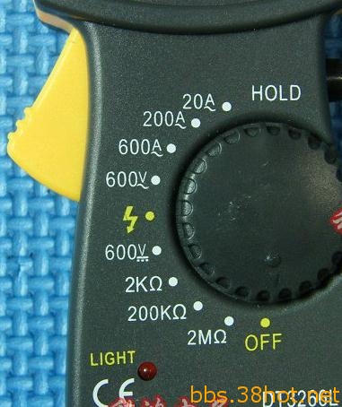

表
DT3266L 档位是600A、200A、20A,否能将20A改为6A或2A?

DT3266L 档位
上好佳
上好佳
发表于 2012-3-17 17:51:59
这个不好说,测小电流的铁芯对磁滞特性要求比较高,对外界干扰比较敏感,只改电路不一定能测小电流。如果是霍尔元件的比铁芯的更容易改成功。

发表于 2012-4-3 20:36:48
用卡表可以这样测量小电流;通过卡口几匝导线,测得的电流就是原电流的几分之一,如你用20A档,把导线在卡口中绕10匝,测得的电流满刻度就是2A。
西风瘦马
西风瘦马
发表于 2012-4-3 21:13:06
被测线分长一点在钳口内绕10圈就是2A了。
