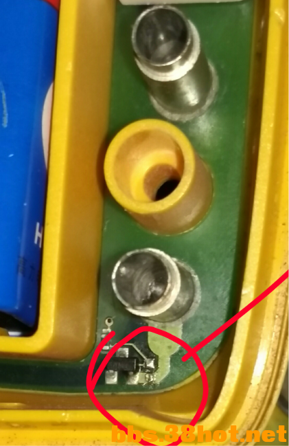

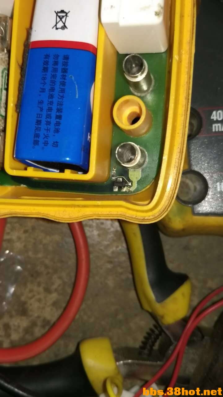

修的一个表修了发去校准。各项功能基本正常。就是交流电压不正常。不知道是不是掉的零件影响。哪位帮忙看看是什么零件。

发表于 2016-10-3 23:03:07
是一个电容,多大规格不知道,还过用50V/104的换上应该没多大事

发表于 2016-10-3 23:51:16
谢谢等下补个大图
