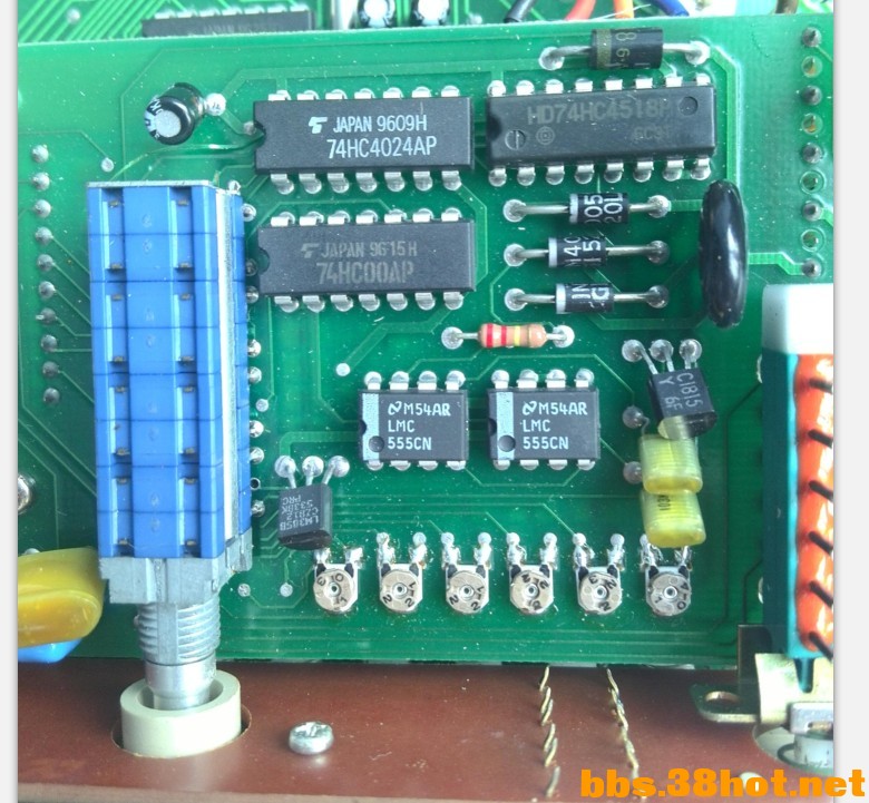

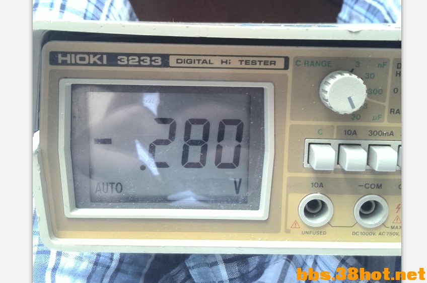

我的日置3233小台表直流电压档有负底数,想校准下,打开有一排校准电位器,不敢乱调,请教那个电位器是直流电压档的校准电位器

把表笔短路看看有没有底数没有的话就是正常的

测量的同时,用镊子短路电位器,看看数值是否有变化,有变化那个就是你要找的了

底数不关电位器吧?

不是这一排,底下主板上的那几个。
