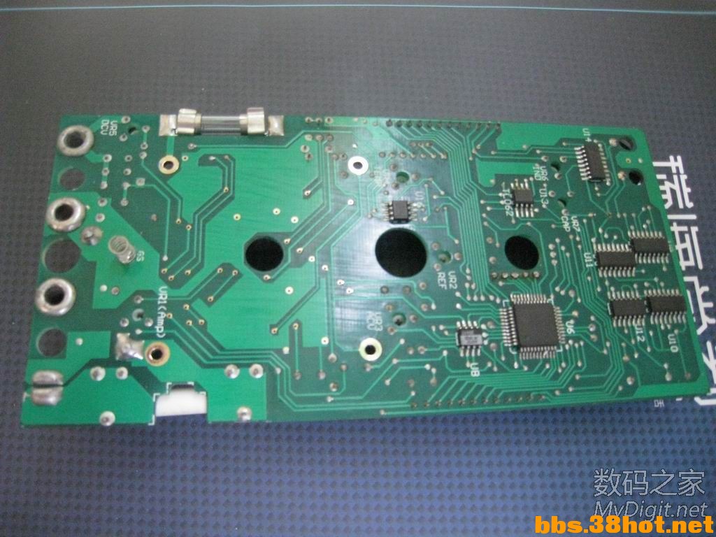

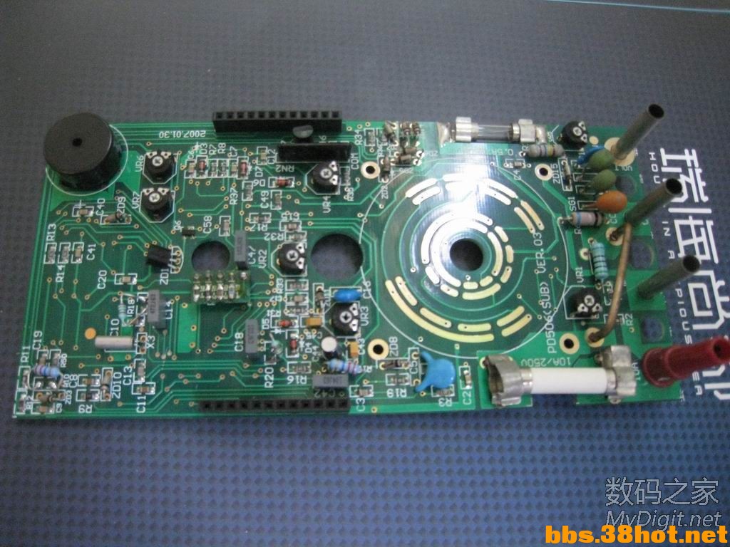

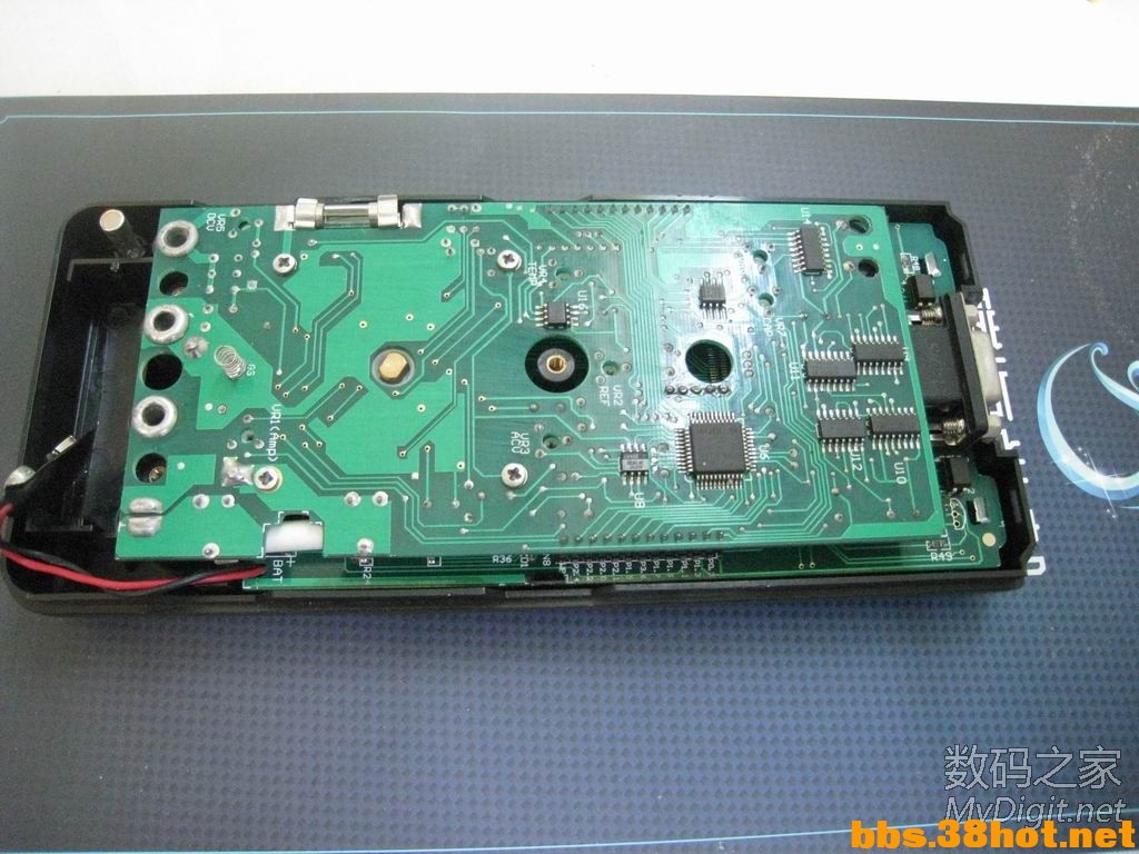

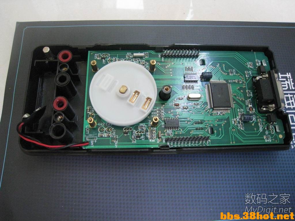

 楼主| 发表于 2017-3-14 20:28:26 | 显示全部楼层
dac-8 发表于 2017-3-14 20:25
上几张照片,请楼主帮助指点一下位置。谢谢 !(图是借来的)
模拟板上面的C43,黄色的贴片钽电容。我的506就是它短路了。
 楼主| 发表于 2017-3-14 20:30:03 | 显示全部楼层
看这个电容的表面,中间的颜色略深,用尖嘴钳轻轻一夹,就碎了。
发表于 2017-3-14 20:37:23 | 显示全部楼层
谢谢!再麻烦一下,帖子里“ MAX134的模拟地和电源的正极的电阻也短路了 ”。是哪个电阻?位号是多少?谢谢合作!
 楼主| 发表于 2017-3-14 23:24:53 | 显示全部楼层
dac-8 发表于 2017-3-14 20:37
谢谢!再麻烦一下,帖子里“ MAX134的模拟地和电源的正极的电阻也短路了 ”。是哪个电阻?位号是多少?谢 ...
我的板子是模拟板的U14短路了。
发表于 2017-3-15 10:27:25 | 显示全部楼层
wblqx 发表于 2017-3-14 23:24
我的板子是模拟板的U14短路了。
麻烦你了。“ U ” 应该是集成电路,我的506最大编号U12,没有找到U14。迷茫中。。。谢谢合作!

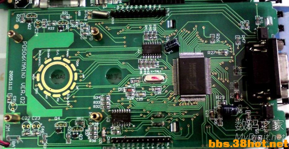

 楼主| 发表于 2017-3-15 10:33:07 | 显示全部楼层
就是你的发的照片倒数第二张,右上角的U14,我的表,就是这个芯片坏了。
发表于 2017-3-15 21:31:44 | 显示全部楼层
我的板子是模拟板的U14短路了。
模拟地与正电源之间,电阻只有4.7Ω,正常值应该是多少?谢谢合作!
 楼主| 发表于 2017-3-15 21:42:53 | 显示全部楼层
4.7欧姆,这个数值肯定不对。正确的数值要大于几十K,你找个分辨率是0.001欧姆的万用表,就能轻易找到短路的位置。或者你接上电源,看看哪个芯片温度高,可能就是它短路了。
