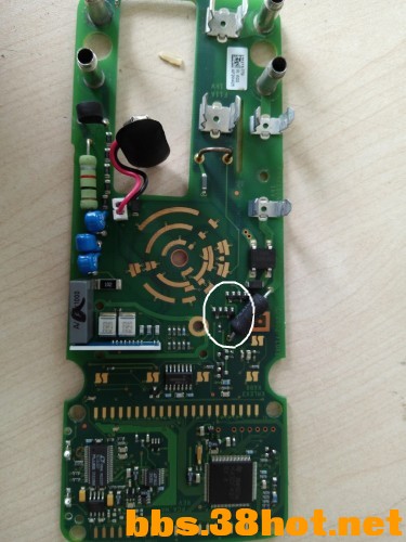

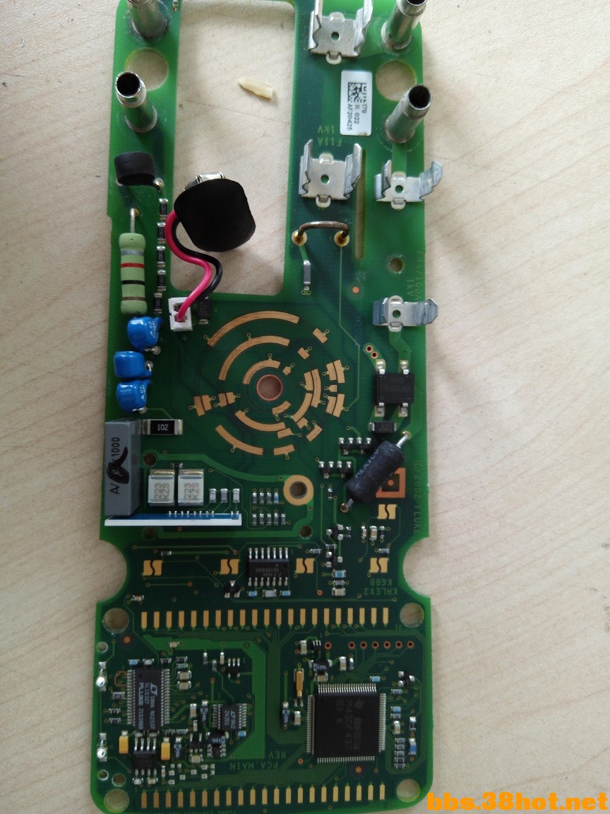

福禄克179,用电容档测电容的时候电容放电不彻底,打火了,然后电容档跟电阻档显示不准,测量不准,其他档位正常。请问该查主板上的那部分元器件?

发表于 2016-10-4 09:05:49 38hot手机频道 | 显示全部楼层
查查sl10327那部分

发表于 2016-10-6 17:12:49 38hot手机频道 | 显示全部楼层
这块应该是fluke179C的主板
发表于 2016-10-6 17:48:41 | 显示全部楼层
我觉得应该重点检查板子上的贴片半导体元件,如贴片二极管,双二极管、连接成二极管功能的三极管,这些好多是输入端过压过流保护的,你用另一块表的二极管档在线测量,看看有没有短路啊
 楼主| 发表于 2016-10-7 16:21:51 | 显示全部楼层
做个好梦 发表于 2016-10-6 17:48
我觉得应该重点检查板子上的贴片半导体元件,如贴片二极管,双二极管、连接成二极管功能的三极管,这些好多 ...
好的,谢谢。图都圈出来了。很好。

 楼主| 发表于 2016-10-7 18:47:43 | 显示全部楼层
ranfei37 发表于 2016-10-6 17:12
这块应该是fluke179C的主板
确实是179的板子,不是179C,179C的板子背光是LED的了。
