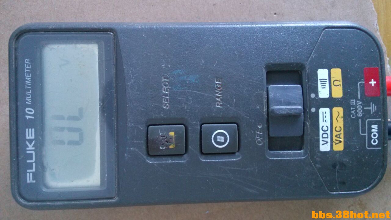

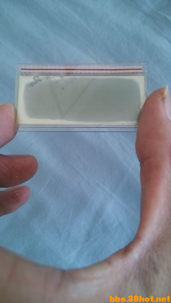

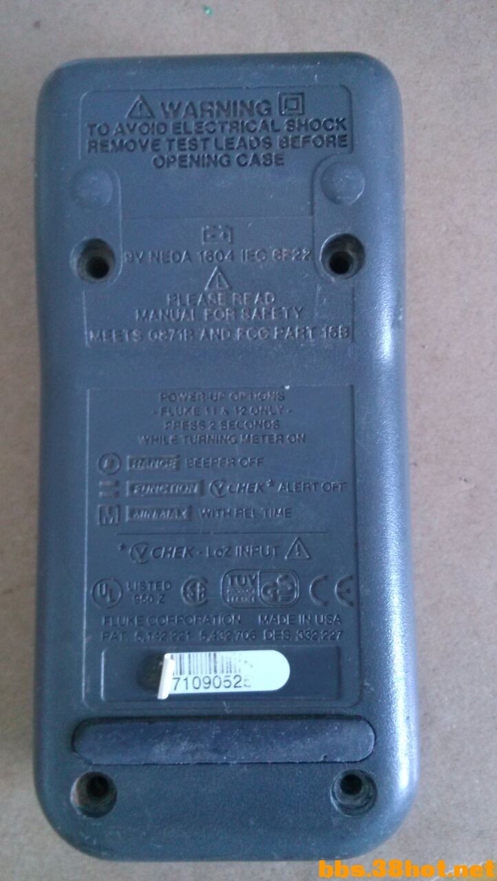

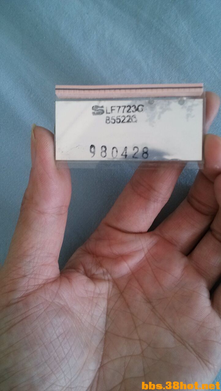

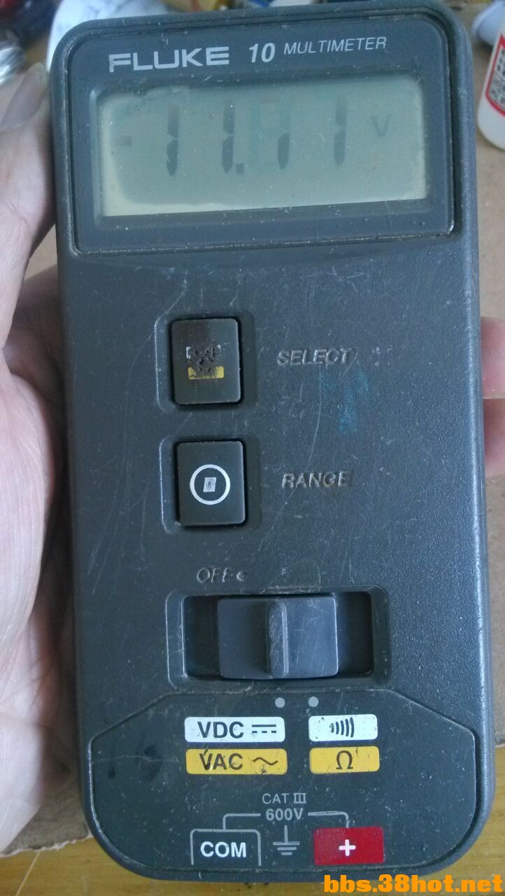

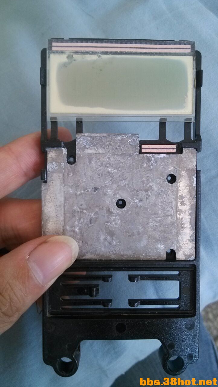

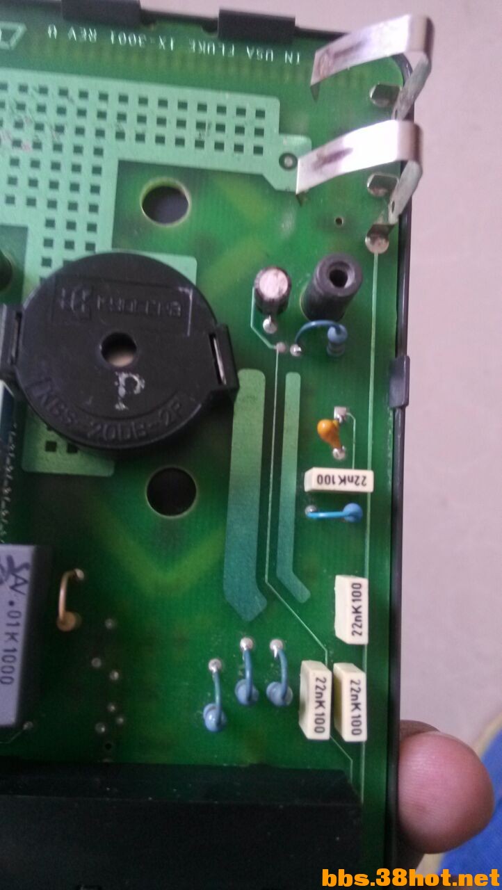

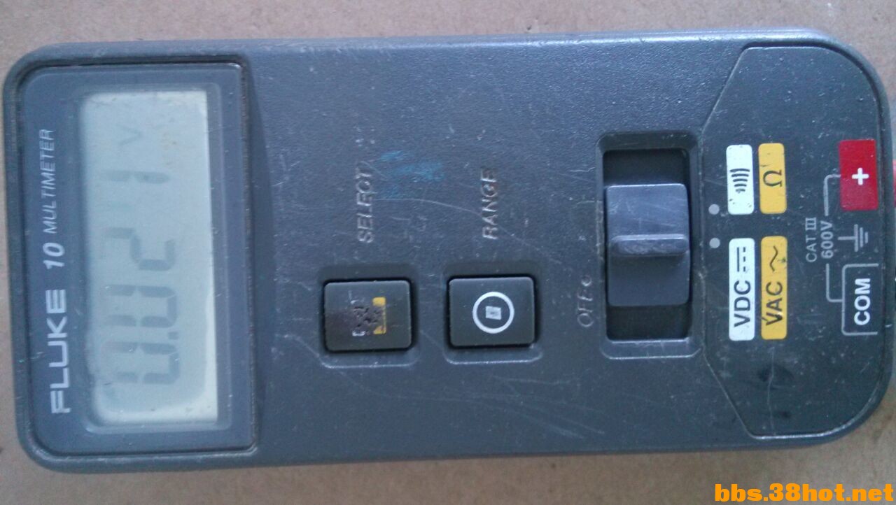

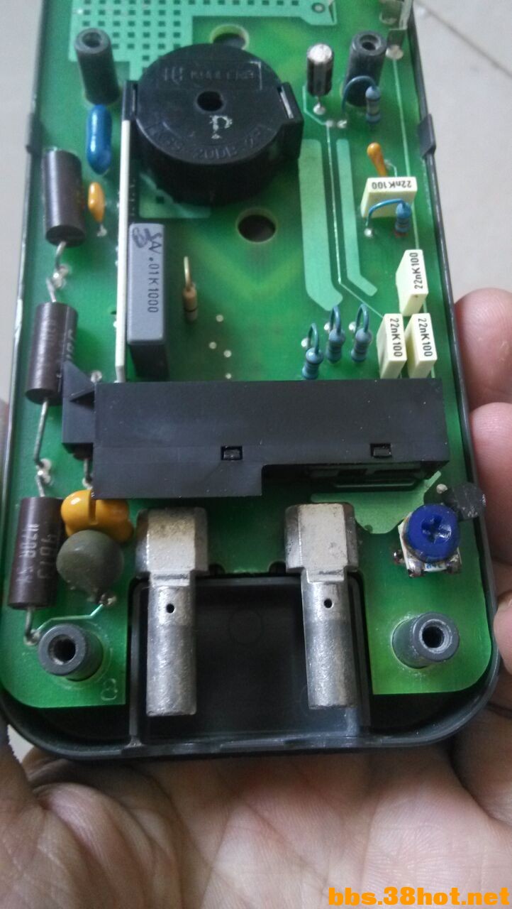

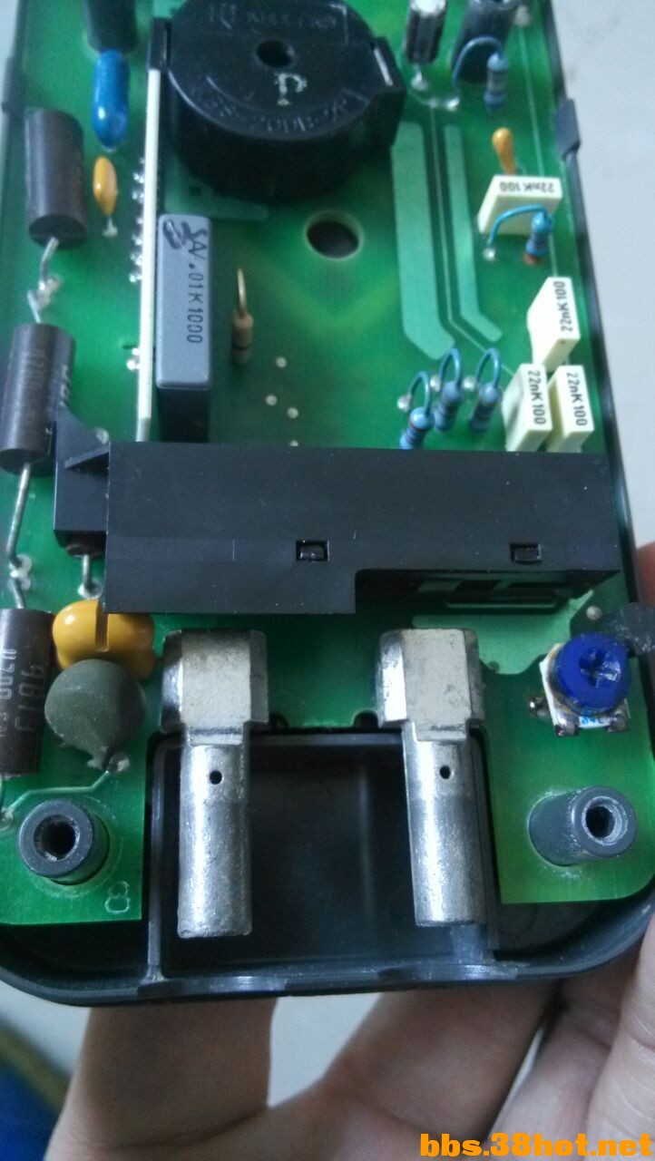

国庆在家没事,拆个10小表,顺便求助下坛里的老师。大家饱饱眼福后发表下自己的技术,谢了

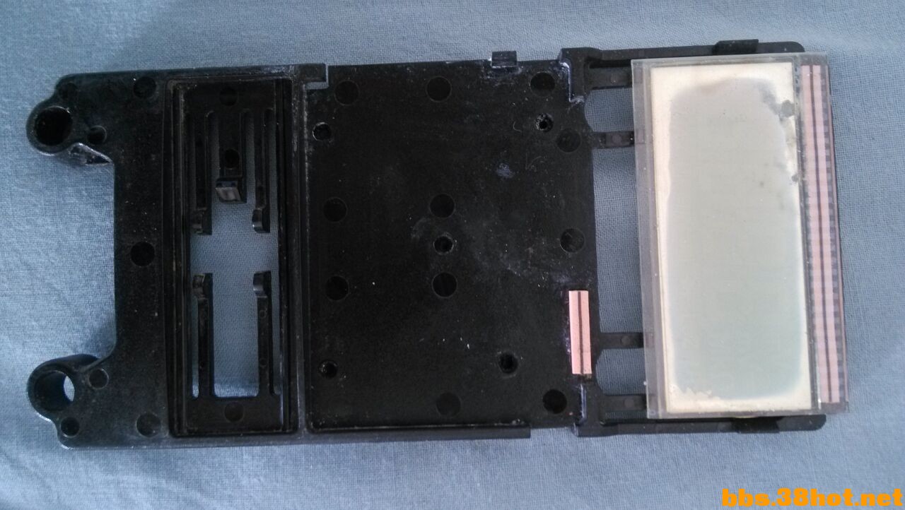

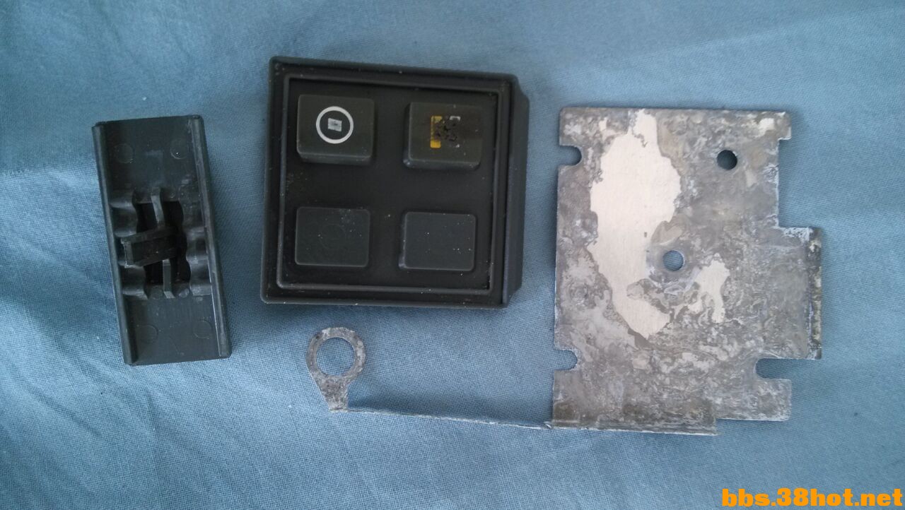

1:    10表下面封装拨片的那个黑色外壳怎么拆开,还是没拆彻底,把它拆了就彻底。因为我怀疑可能是里面的拨片有问题造成下面2的问题。黑色外壳上
        边左边那个卡扣向后这一半可以拔起一点,右边那个卡扣后拨后感觉下面粘住了似的很紧,拔不起,所以拆不开,不敢蛮力拆。

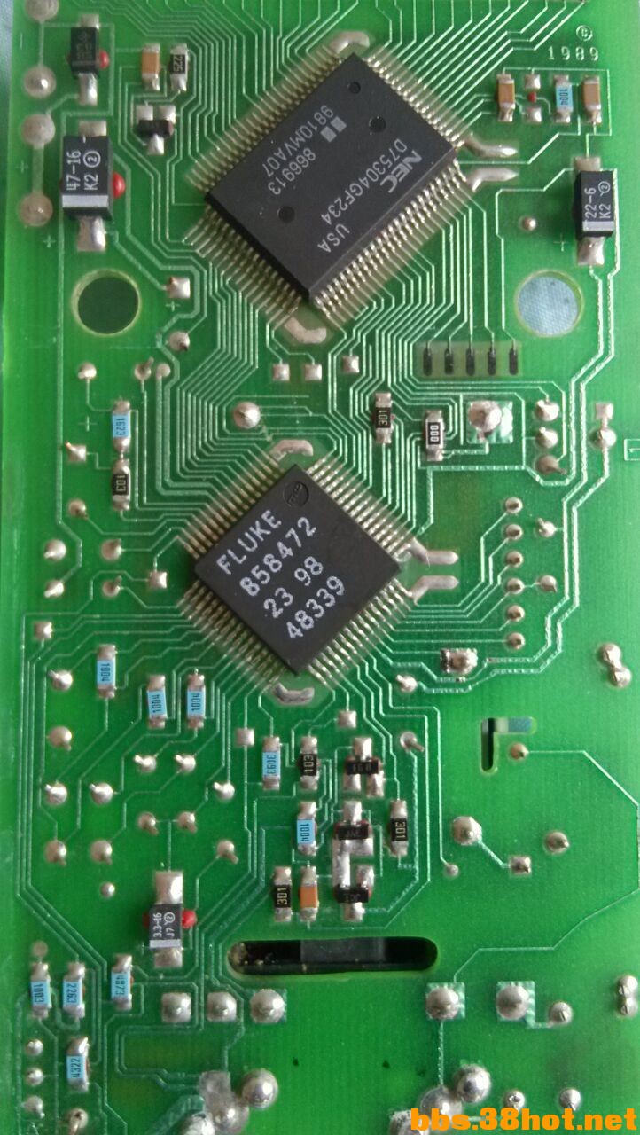

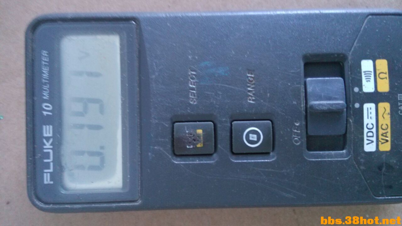

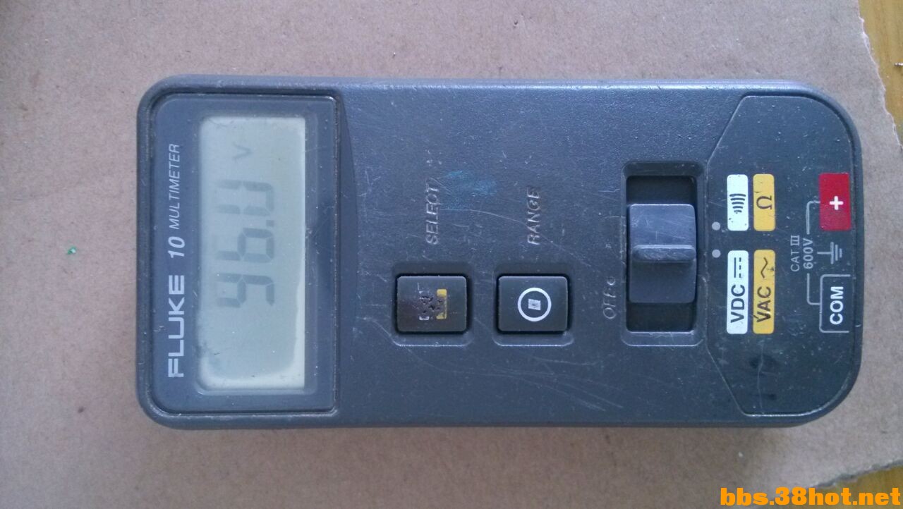

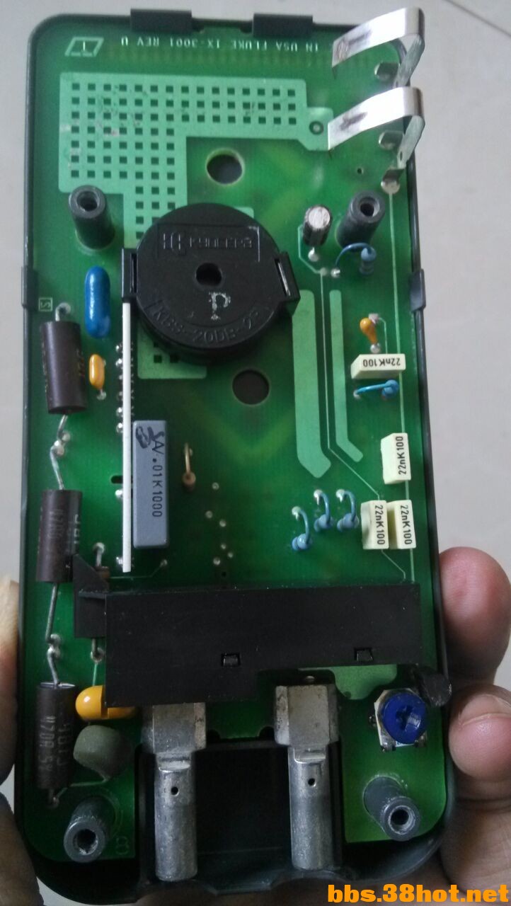

2:   现在开机有时出现滴滴响,数字会自己增大。有时不响但测试不了。拨到右边第一次次显示凤鸣档,后来再拨也变成电压符号了。上面两个按键按
        着没反应
3:   万分感谢坛里老师的指导。希望修好自己用。
4:   具体看图吧,哈哈

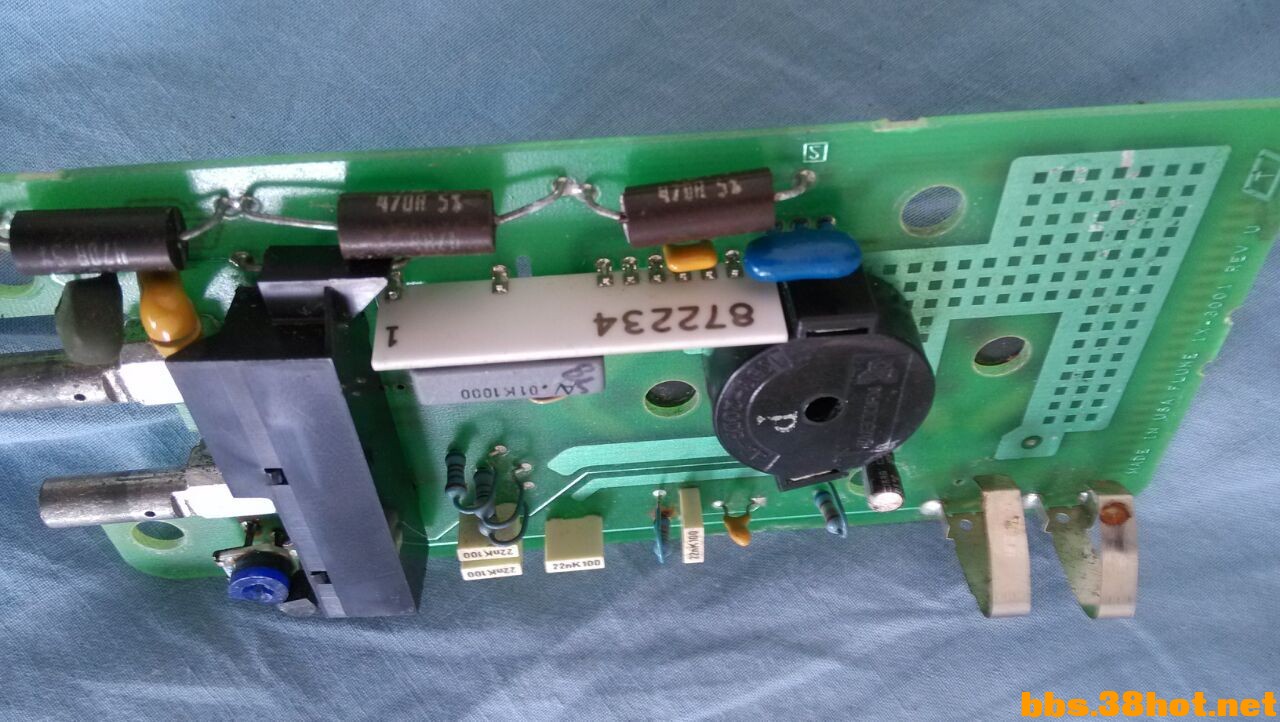

发表于 2016-10-2 15:09:45 | 显示全部楼层
档位开关要焊下来才能拆解
 楼主| 发表于 2016-10-2 17:58:35 | 显示全部楼层
hcm 发表于 2016-10-2 15:09
档位开关要焊下来才能拆解
嗯,谢谢
 楼主| 发表于 2016-10-2 18:27:49 | 显示全部楼层
档位开关要焊下来才能拆解
老师,只谢你了,忘了向你请教像这样一般检查哪里,万分感谢。网上没有修这机器的资料。
发表于 2016-10-2 19:34:19 38hot手机频道 | 显示全部楼层
萍要换了
 楼主| 发表于 2016-10-2 19:59:36 38hot手机频道 | 显示全部楼层
yj756 发表于 2016-10-2 19:34
萍要换了
可能需要换背光,原装的,这么多年了。

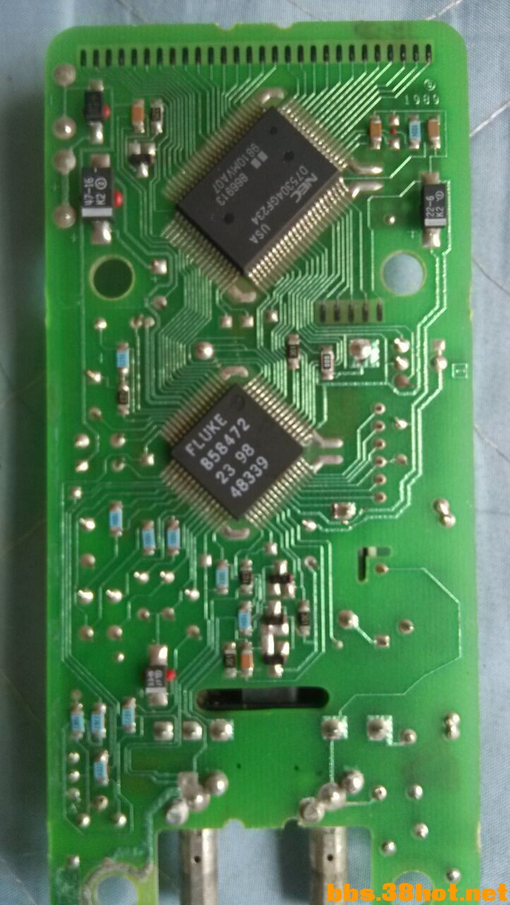

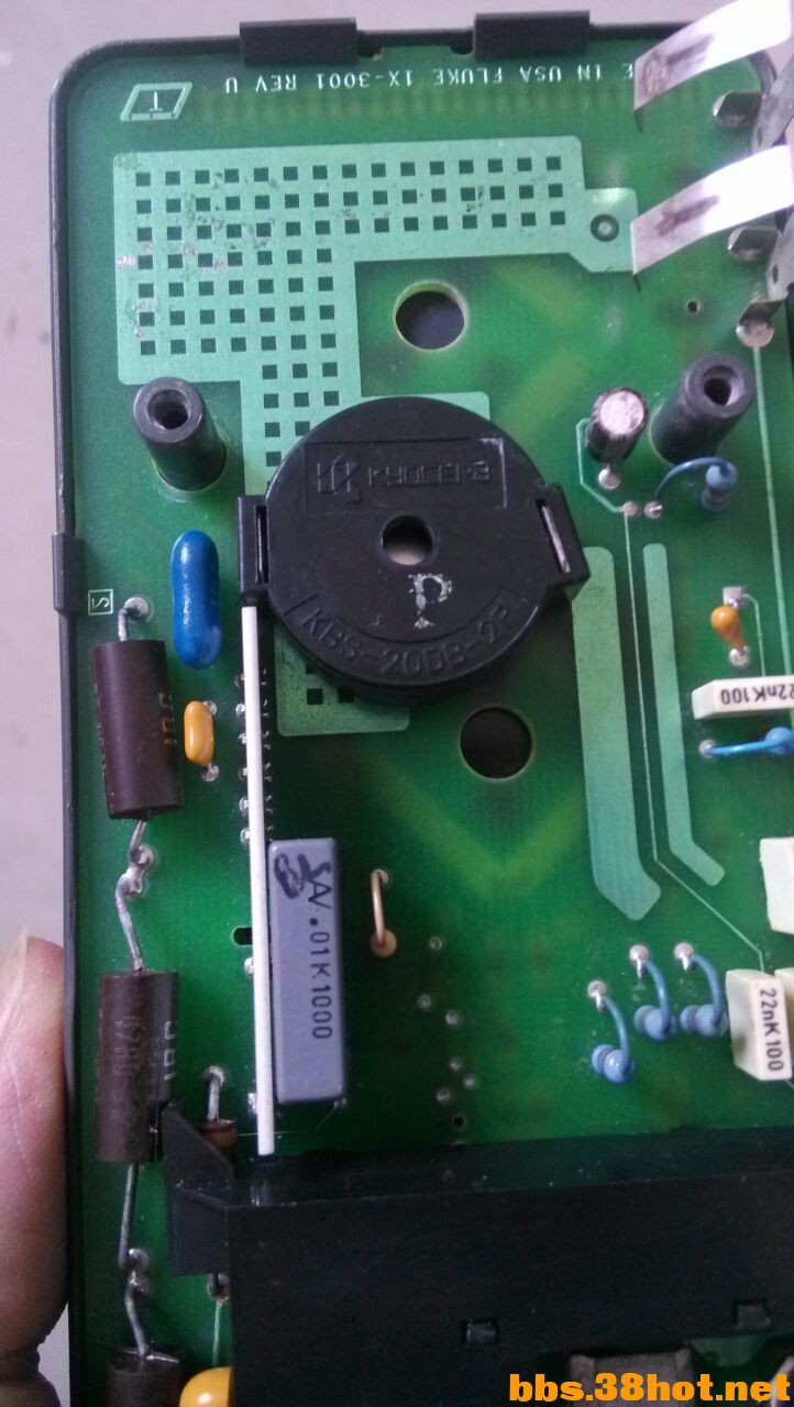

发表于 2016-10-2 22:33:01 | 显示全部楼层
看样似乎是泡过水,而且时间不短,先洗板烘干试试。
