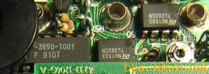

数字万用表开机各档都显示为0,测量数字不变,乱拨几圈,尤其是在通断档短接一会儿,再拨表盘,或者不知道动哪儿,就又可以测,过一会儿又固定为0。这是怎么回事 ?

什么型号  芯片
 楼主| 发表于 2012-3-19 06:14:10 | 显示全部楼层
芯片挂了,为什么 有时还是好的?时好时坏。
芯片1
芯片1
芯片2
芯片2

排除接触不良后,有可能芯片故障、。
 楼主| 发表于 2012-3-21 19:57:54 | 显示全部楼层
终于修好了,是芯片的一只脚脱焊,不仔细看还不容易发现,感谢楼上各位。
