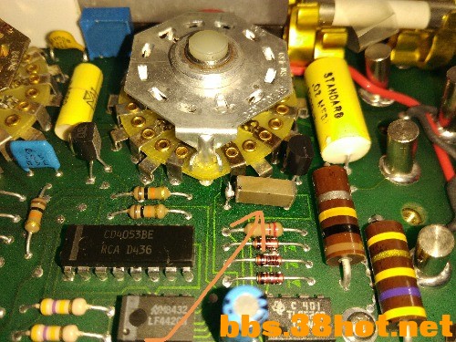

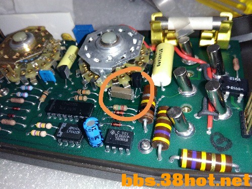

欧米伽882万用表,问个零件。
808
欧米伽882万用表,问个零件。
装甲兔
装甲兔
发表于 2016-10-1 17:11:04
上家说摔掉的,一边焊盘焊不上了。他用个热缩管套上算数,造成万用表跳数。 我测量2边竟然有18k欧姆电阻,这东西又像电阻,又像电容还像晶震。我重新热缩管套好了2边,电压测量就稳定了,可是电阻一档也没有了反应。拿掉电阻电压跳尾数厉害。
徐利达
徐利达
发表于 2016-10-1 18:47:20
直接拆掉 换1K电阻试试
小菜青虫
小菜青虫
发表于 2016-10-1 20:13:42
应该是2w1k的输入保护(水泥)电阻,18k不合适;如果开路,则不能测量……
装甲兔
装甲兔
发表于 2016-10-1 22:52:38
另外表拆了个
装甲兔
装甲兔
发表于 2016-10-1 22:55:50
拆了个ptc电阻1.25k换上,果然正常了。 38度果然高手如林,一下就指出是限流电阻。
