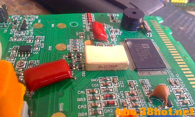

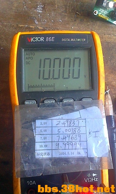

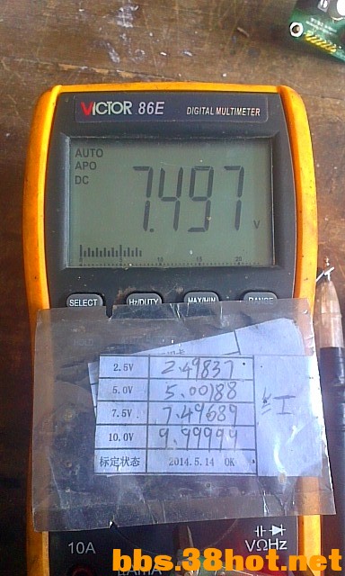

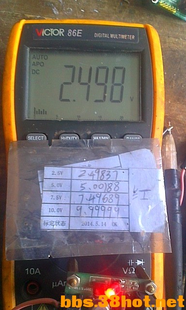

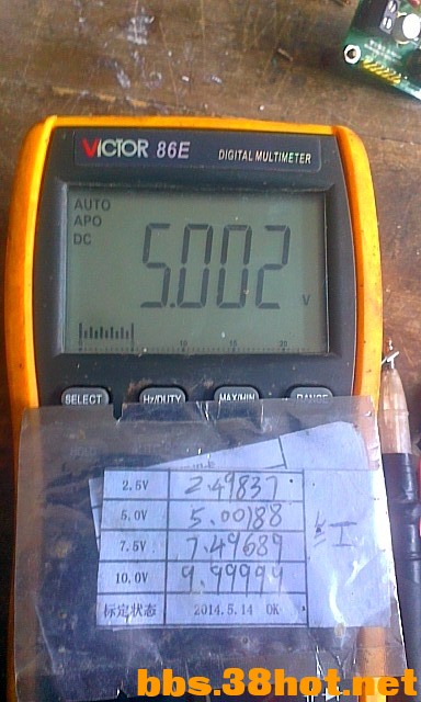

14年,从本坛入手一台VC86E ,到手发现,电阻档乱跳,电压档线性极差。甚至不如VC97,从此一直吃灰。电池盖掉了,都不愿捡起来。受UT71E换积分电容启发,也绐VC86E换了一个电容。然后,从2V到20V 尾数最多差3个字!!我得去找电池盖了,也不知能不能找得到。

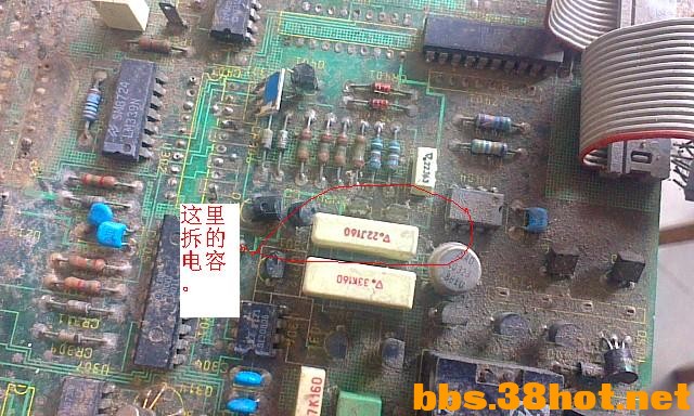

最后把这两个电容在电桥上一测,发现原装那个电容量不够。0.22实测只有0.20,更要命的是,用更高的频率测式,容量竟然向下掉了5%。而从配件板上拆的那个电容,纹丝不动(我电校的频率最高还不到10KHZ)。不明白的是,厂家是知道那个电容的重要性的,厂家用的件竟然联拆机件都不如。那么一个电容最多也就几毛钱的事,太坑爹了。 IMAG3151.jpg IMAG3152.jpg IMAG3153.jpg IMAG3156.jpg

拆机的板子是专用仪器上的,电容可能用的最好的,普通表上用的电容只能是价格较低的

最终的结论就是厂家为了省成本。我不信技术人员没有注意这个问题,芯片手册明确标注要用高品质电容的。另外,这个婊子速度太鸡巴慢,疯了。把晶振换了就爽了

积分电容容量误差没问题的,只要漏电小就好、一般用CBB电容即可。

电容用料不一样等级差好远的,钽电容,独食电容,涤纶电容,瓷片电容 等等等
