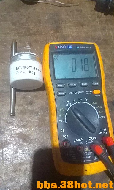

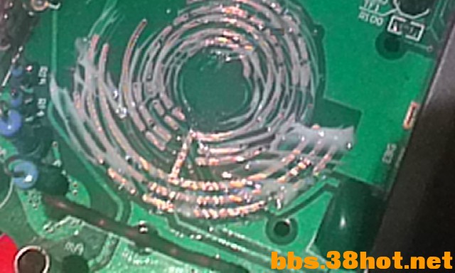

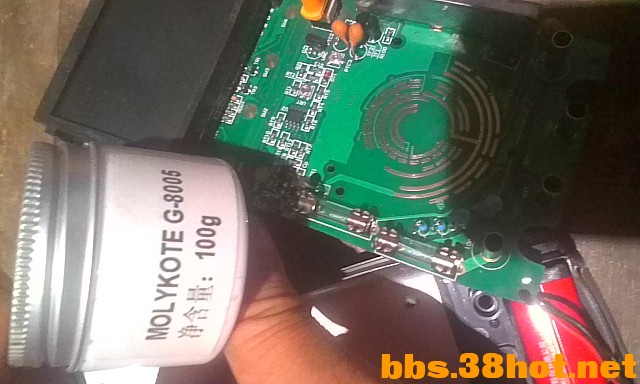

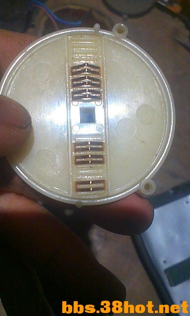

电阻档老是跳啊跳。有时还有底数,几十M欧。。用上这个全氟醚油之后,发现VC86E还是可以用的嘛。 IMAG3145.jpg IMAG3146.jpg IMAG3147.jpg IMAG3148.jpg

神油一出,谁与争锋,能解决问题的油就是好油嘛

vc86电阻档跳有根治办法,网上很多

发表于 2016-10-1 17:31:14 | 显示全部楼层
我擦了擦眼睛,是不是买错了
老外推荐的润滑油 道康宁MOLYKOTE® G-5008 DIELECTRIC GREASE,介电强度4.2万kV。
你的G8005没有介电强度指标
还有GE的几个型号,只是淘宝没有!
EEVblog:Multimeter or Oscilloscope HV safe lubricants
 楼主| 发表于 2016-10-1 18:31:29 | 显示全部楼层
transistor 发表于 2016-10-1 17:31
我擦了擦眼睛,是不是买错了
老外推荐的润滑油 道康宁MOLYKOTE® G-5008 DIELECTRIC GREASE,介电强度 ...
还是TAOBAO上买的。一家做润滑油的店
这里买的。 你可以去看看。

发表于 2016-10-2 19:28:59 | 显示全部楼层
这里买的。 你可以去看看。
大兄弟你好像真买错了:“MOLYKOTEG8005全氟聚醚定影膜专用润滑油脂
特性:与塑料和橡胶出色的相容性
工作温度范围广:-30 ~250度
优点:良好的导电性能有助于去除润滑组件的静电
成分:全氟聚醚油 添加剂
CTM* ASTM/FTM/JIS* 物性 单位 数值
外观 颜色 白色
ASTM D445 粘度 (40?) mm2/S 420
JIS K 2220 未工作锥入度 mm/10 230
NLGI 等级 3
工作温度范围 °C -30 ~250
JIS K 2220 滴点 °C 无
FTM 791-321 析油量 % 7.5
(200?/24 小时)
FTM 791-321 蒸发量 % 0.5
(200?/24 小时)
体积电阻率 ?·cm 4x102
(DCAL 方法)”
 楼主| 发表于 2016-10-2 22:21:28 | 显示全部楼层
实际上,那完意儿根本不可能导电!说明书从日文翻成中文,天知道会出什么错。
发表于 2016-10-18 14:13:11 | 显示全部楼层
无论什么品牌,进口还是国产的万用表拨盘V片。示波器、音响、可调电源等电位器。
都会出现氧化问题,造成接触不良。
处理步骤:
1、用酒精清洗V片触点,拨盘氧化层。
2、用钟表油,上一层油膜。(刘坚强自学维修电源,推荐用钟表油。因为钟表油不挥发,而缝纫机油挥发)
3、用工业或医用白色凡士林、雪油,再上一层保护。
