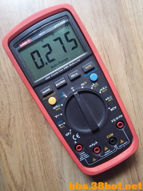

首先拔掉万用表表笔,查看电容档底数

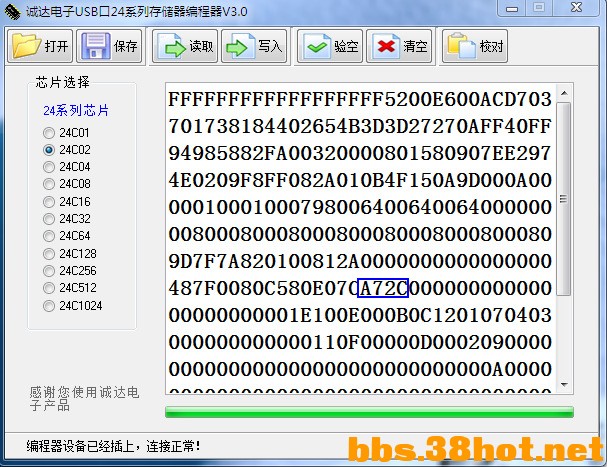

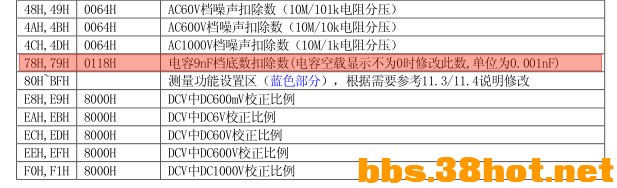

DTM0660资料说明9nF电容档底数偏差单位是0.001nF,所以上图偏差数字为275

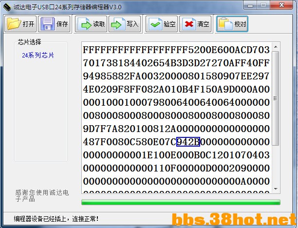

打开万用表,用细跳线短接万用表晶体两端(晶体附近有可以短接的两个过孔),拨盘置于非关机挡,连接USB编程器,读取存储器数据,如下图(下图是已经改6000字的数据)
本人万用表数据库第78H、79H地址数据为942B,即为16进制数2B94,转为10进制数为11156,加上本表的底数275,总数为11431,再转为16进制数为2CA7,替代上表的2B94,把修改后的数据写入万用表存储器,点校对,万用表存储器数据跟电脑一致后拆除短接跳线。

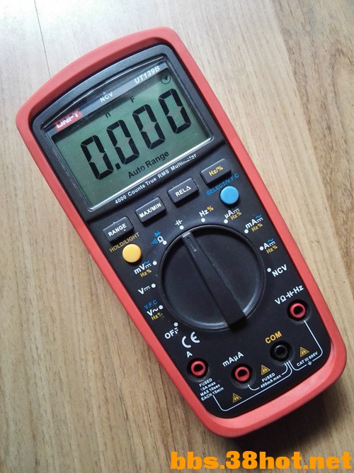

下面是清除底数的万用表照片
本次操作完美收官

发表于 2016-9-30 16:54:00 38hot手机频道 | 显示全部楼层
关键是你怎么知道那个地址的数据就是代表电容档的底数?
发表于 2016-9-30 16:55:17 | 显示全部楼层
做个好梦 发表于 2016-9-30 15:50
如果你有使用DTM0660芯片的这类表,如UT139C/UT210D/UT210E,收藏也许有用的
有个UT-136B哪天拆开看看。
 楼主| 发表于 2016-9-30 17:01:05 | 显示全部楼层
看的资料,伙计
UT210Eо.pdf (634.94 KB, 下载次数: 200)
