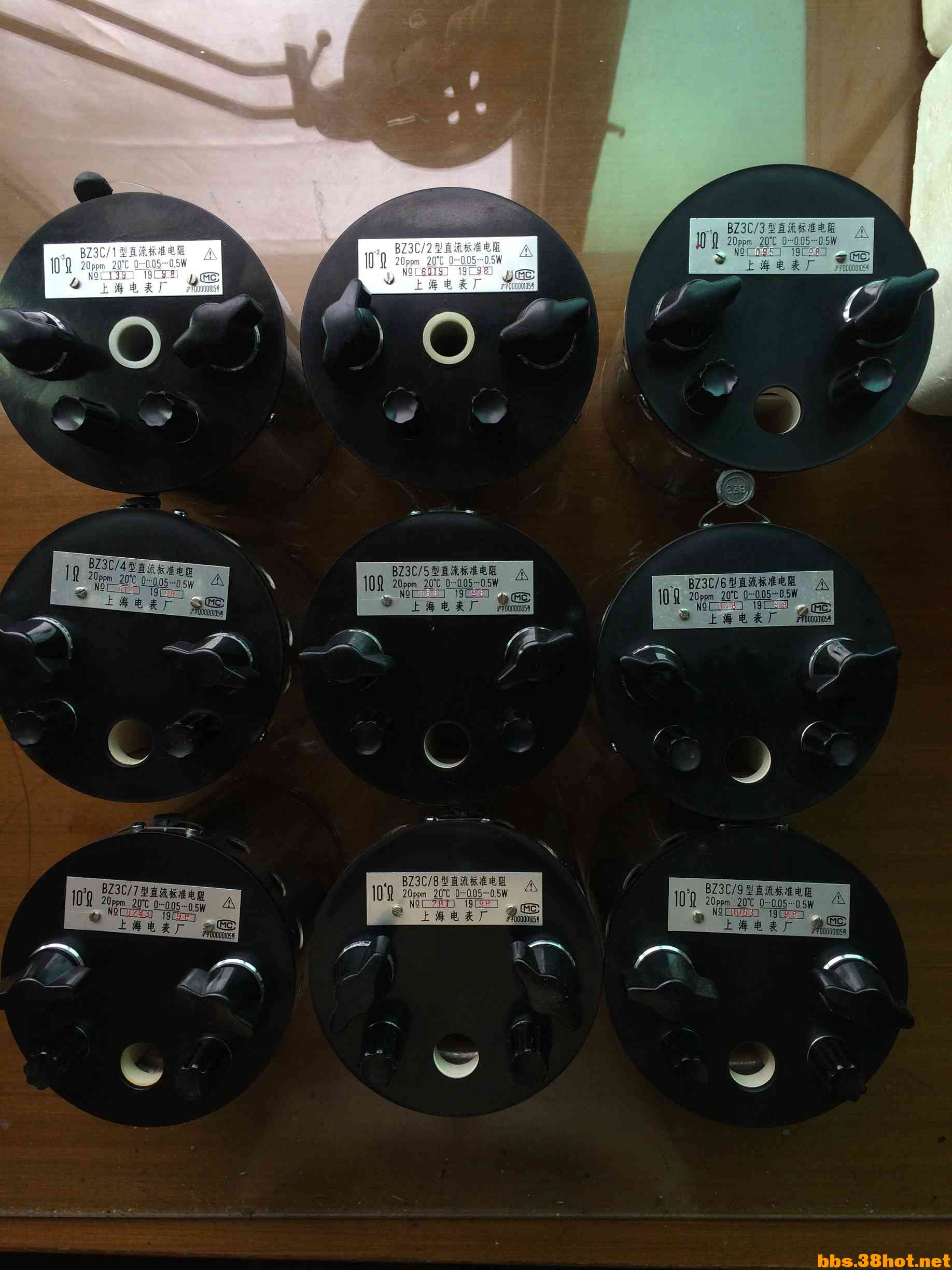

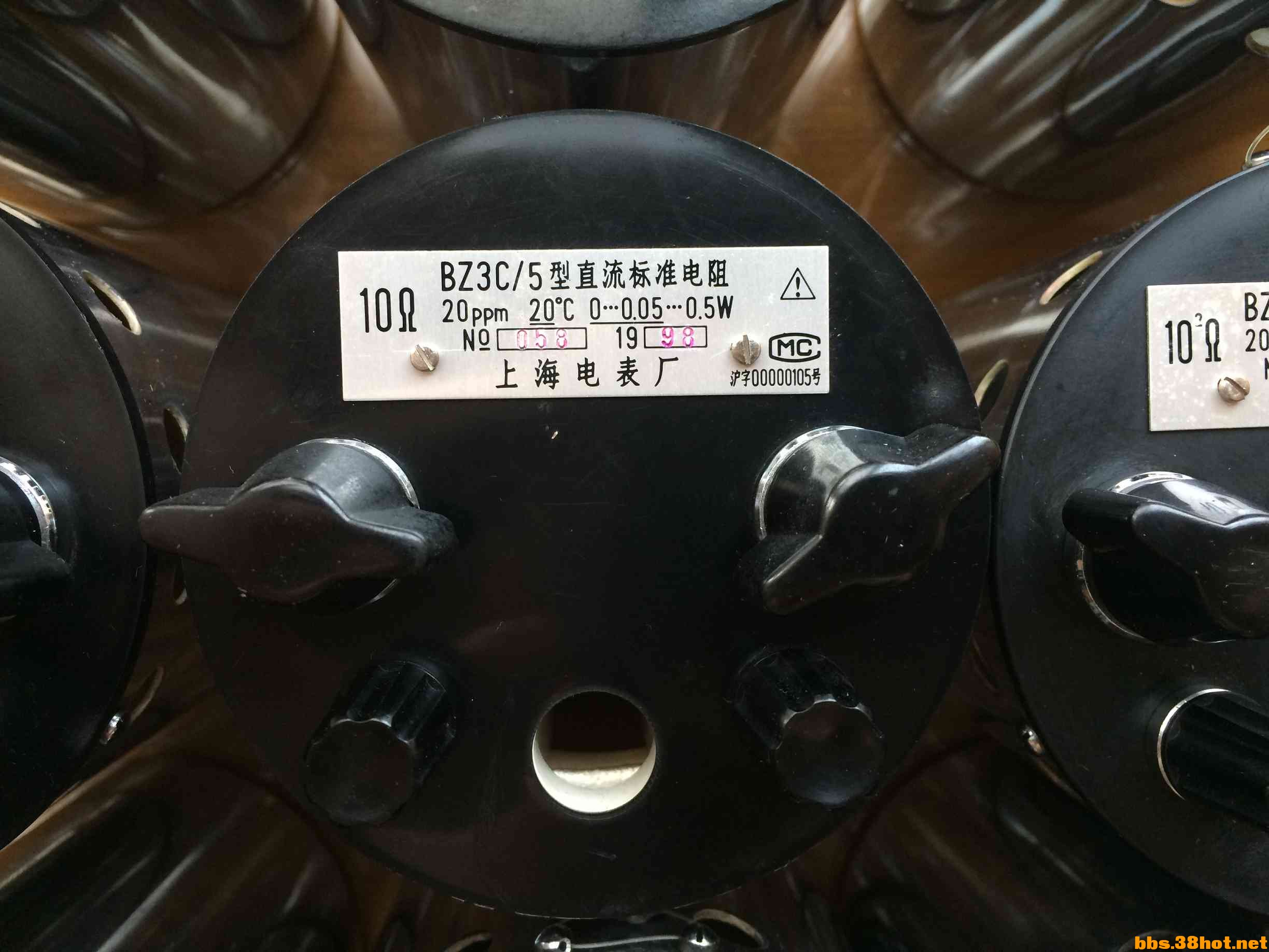

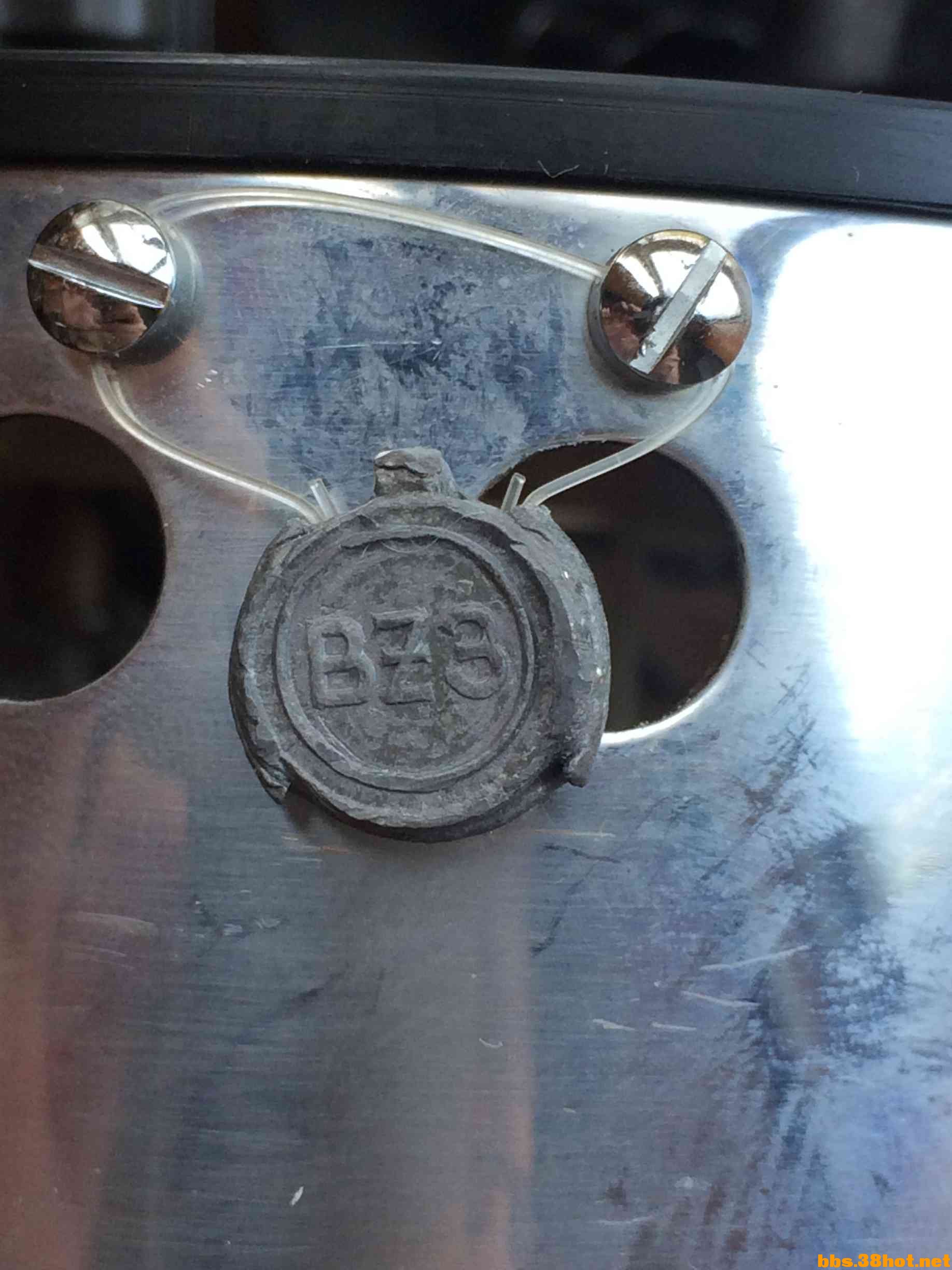

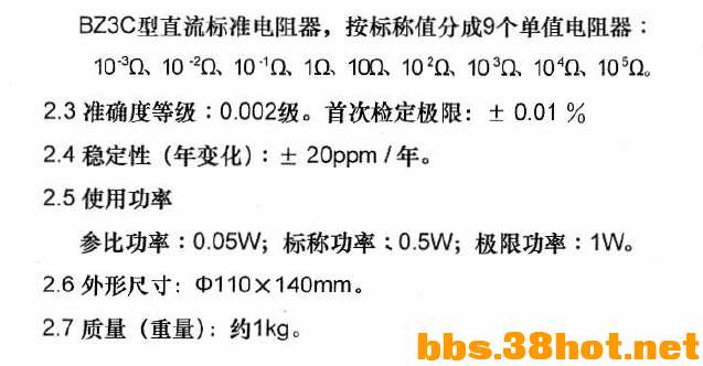

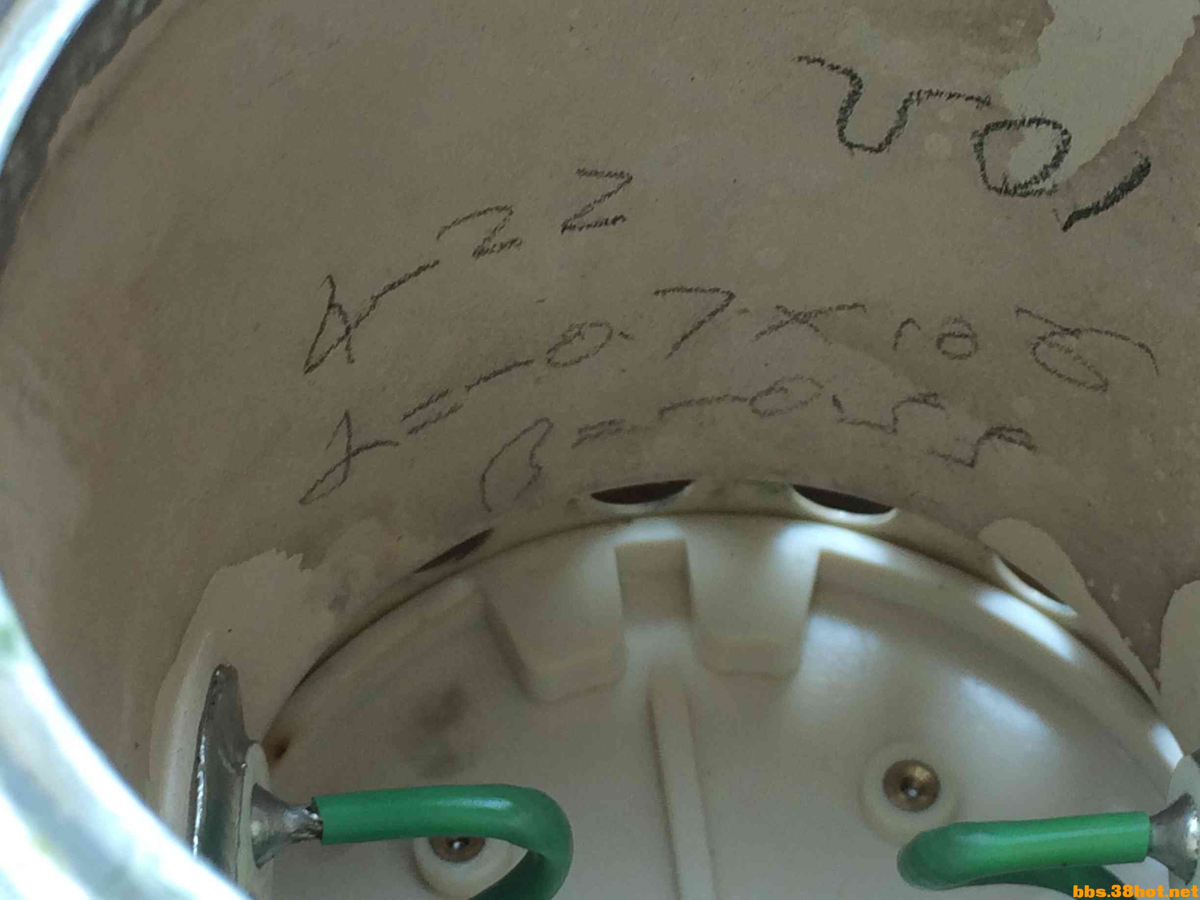

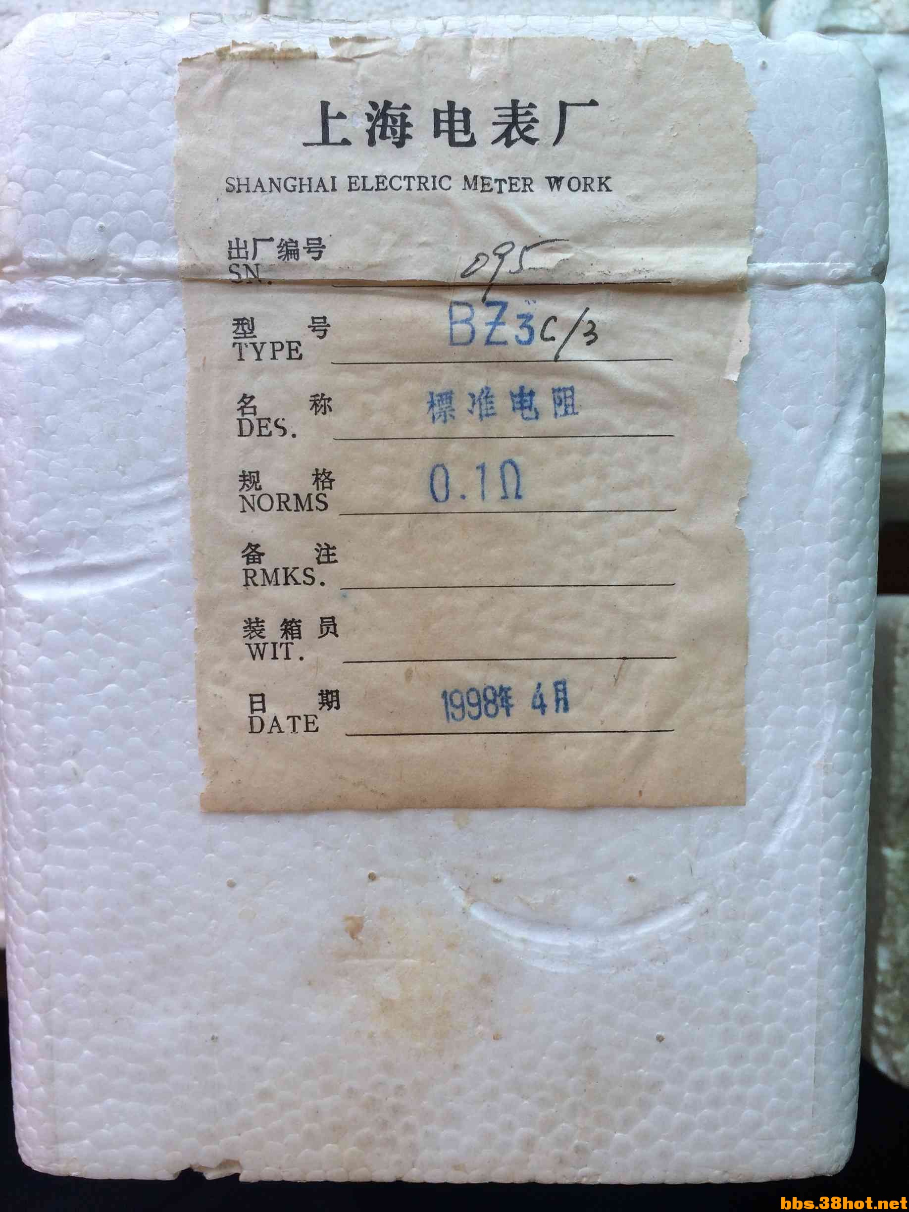

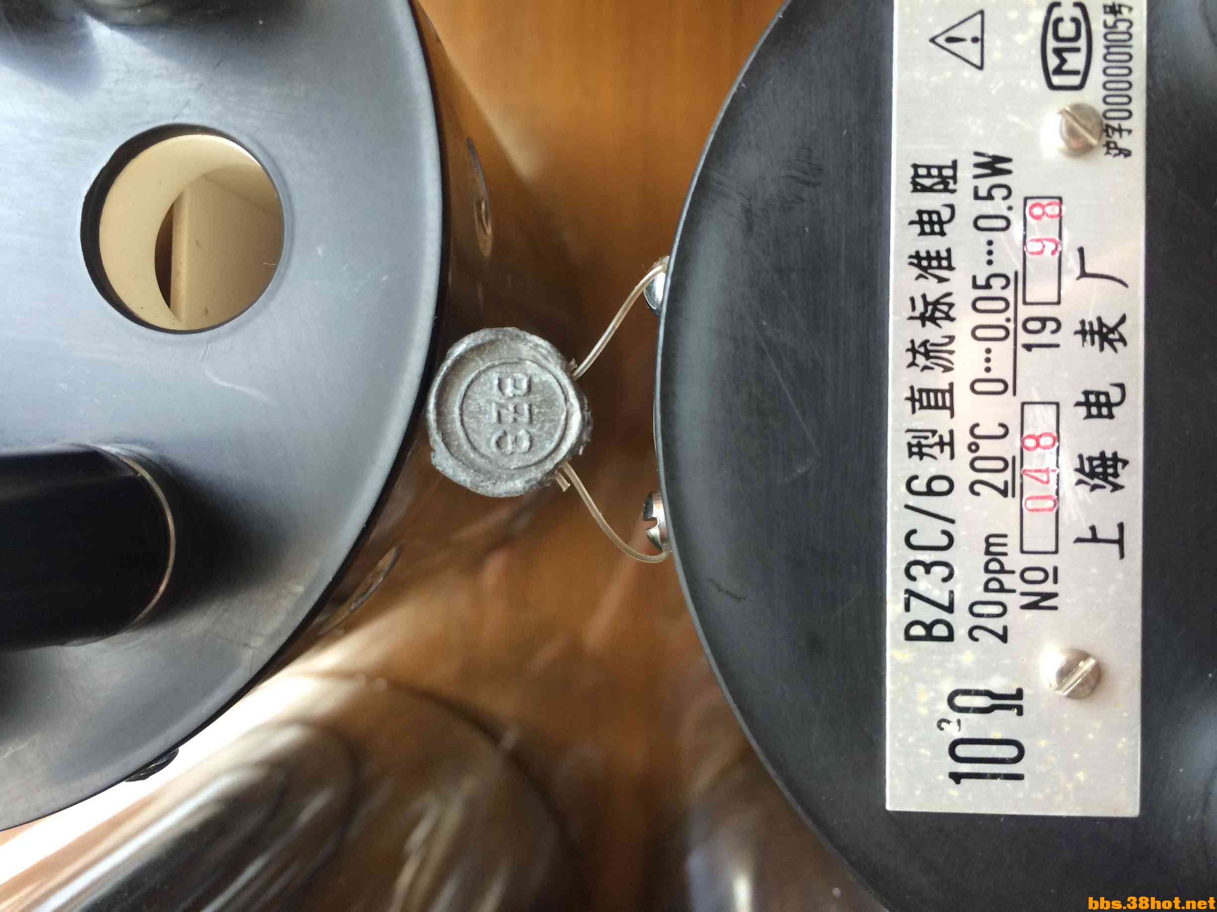

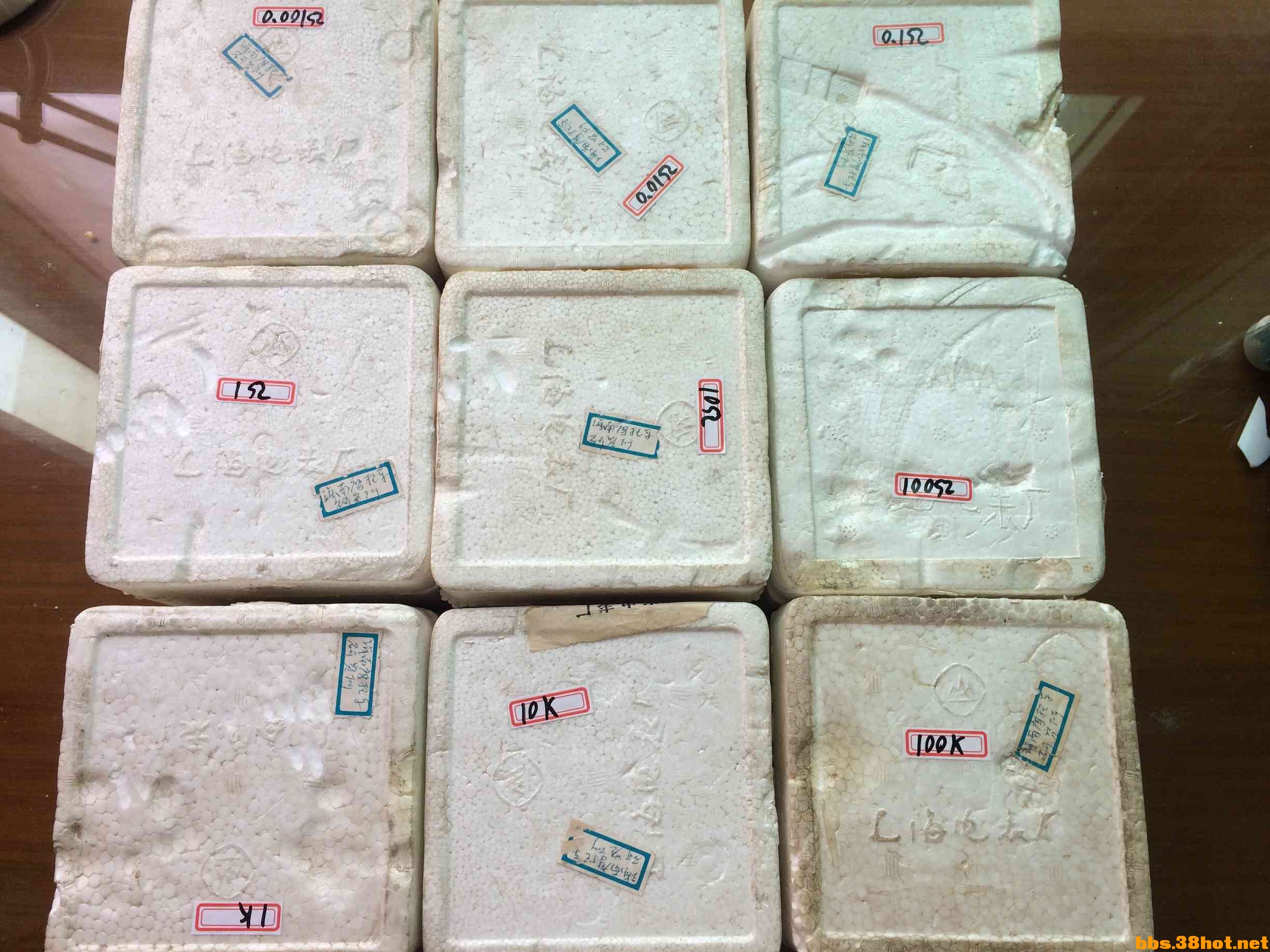

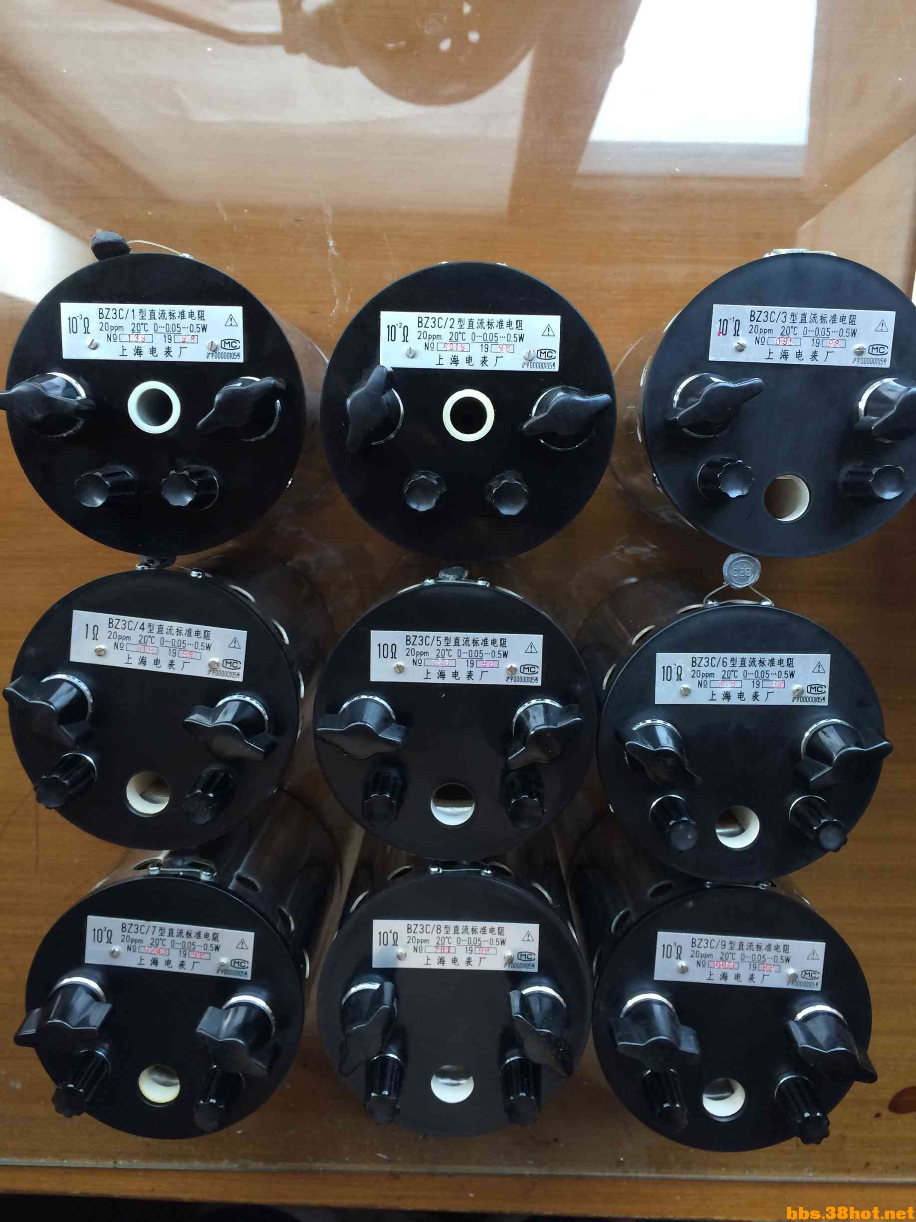

坛子里总有出BZ系列标准电阻的,BZ3,BZ6,BZ10都是0.01级100ppm,最近收到一套20ppm的BZ3C标准电阻还都带有铅封内部还标了温度系数,拍了点照片发上来给大家看看

发表于 2016-9-28 22:14:20
那个不是温度系数,,,,是调整过的标定精度

发表于 2016-9-29 07:09:18
应该不是标的温漂吧
longshort
longshort
发表于 2016-9-29 07:14:13
稳定性标的是第一年的老化率,温漂不算重要参数,因为都在规定的恒温条件下测试。

发表于 2016-10-2 11:31:29
楼主能看看实测的参数就好了!据听上海计量院的老专家说BZ3系九几年以后的不如之前滴。看这个真不错!

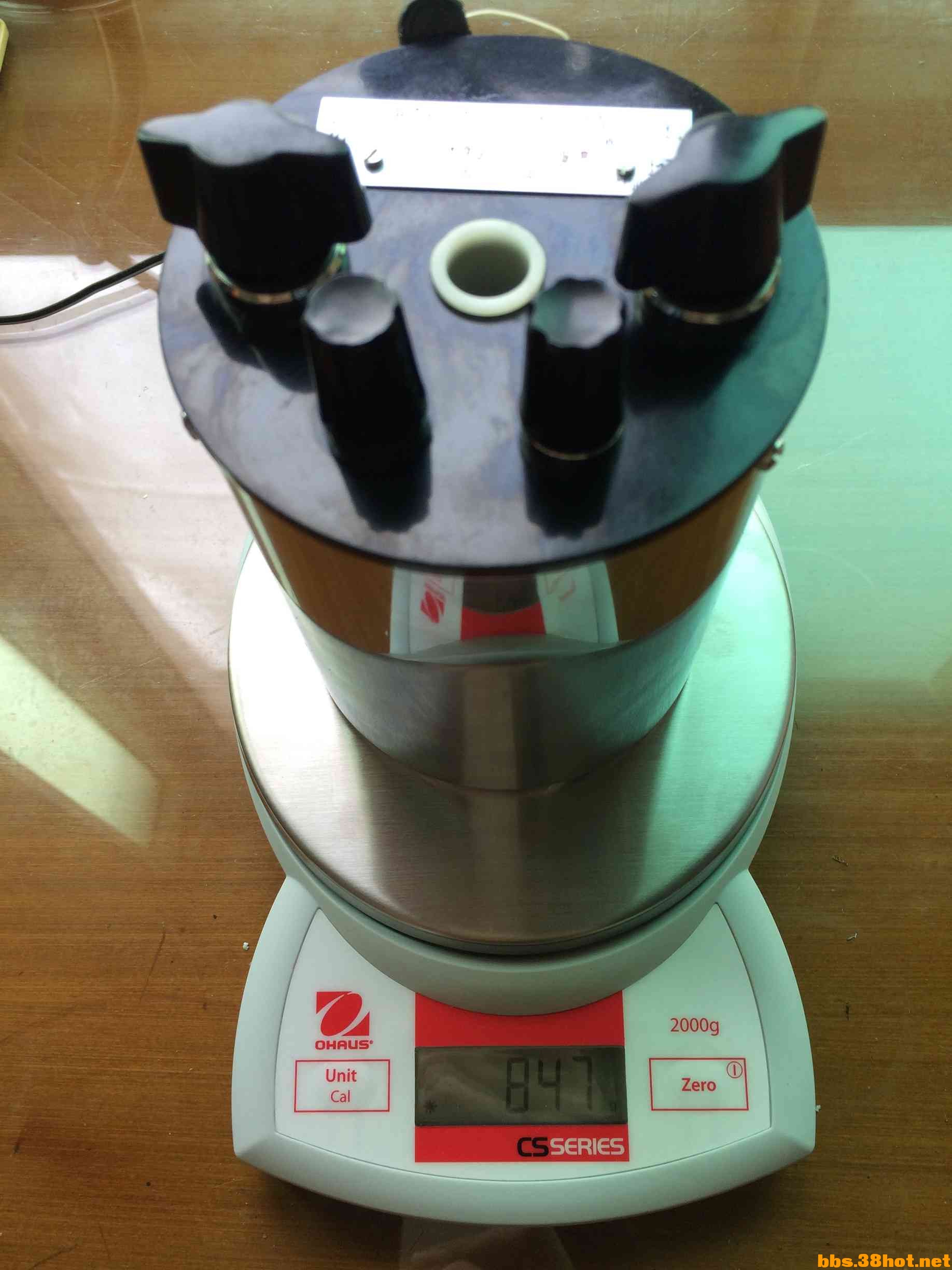

发表于 2016-10-2 15:09:58
这东西,内部是空的? 电阻尼材料是什么?
20610815
20610815
发表于 2016-10-2 15:21:31
电阻丝在环隙骨架上,全密封结构

发表于 2016-11-17 22:34:31
有了α、β,根据出厂时间,是不是能算出来现在的电阻值?
