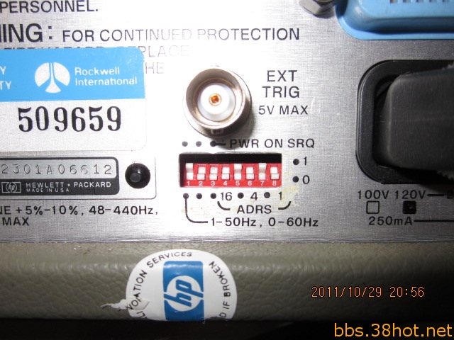

发表于 2011-10-28 15:37:58 | 显示全部楼层
请教一下HP3478A如何设置成50HZ
发表于 2011-10-28 18:29:59 | 显示全部楼层
回 21楼(blade_li) 的帖子
blade_li:请教一下HP3478A如何设置成50HZ (2011-10-28  15:37)
在后背上有开关,拨一下就行了。

回 22楼(wbxms) 的帖子
