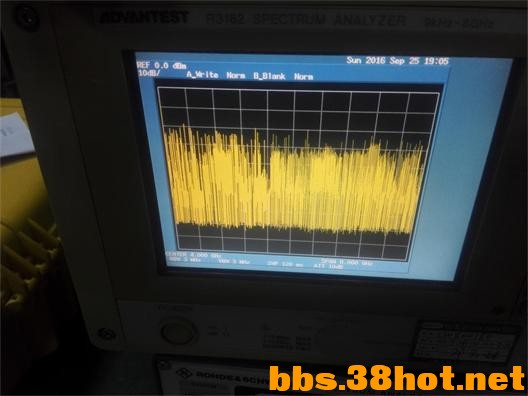

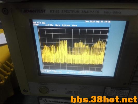

俺的R3162出问题了!求助各位坛友,具体问题见下图:
补充内容 (2016-9-28 14:52):
开机一阵后可以恢复正常!

发表于 2016-9-28 15:23:58
检查电解

发表于 2016-9-28 15:50:52
jincai2004 发表于 2016-9-28 15:23
检查电解
谢谢指导!但检查哪个板的电解呀?
jincai2004
jincai2004
发表于 2016-9-28 17:12:05
从电源板开始

发表于 2016-9-28 17:29:42
可以通过开盖人工散热看看是不是恢复时间会延长看看是否是温度造成的影响,如果是,再用吹风机加热各个区域看看是那部分造成的问题。
