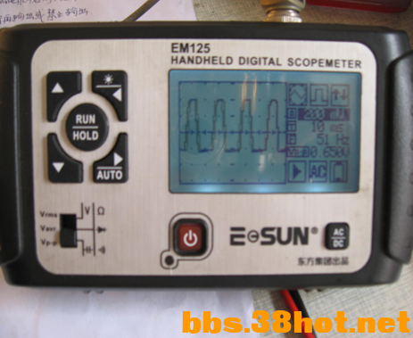

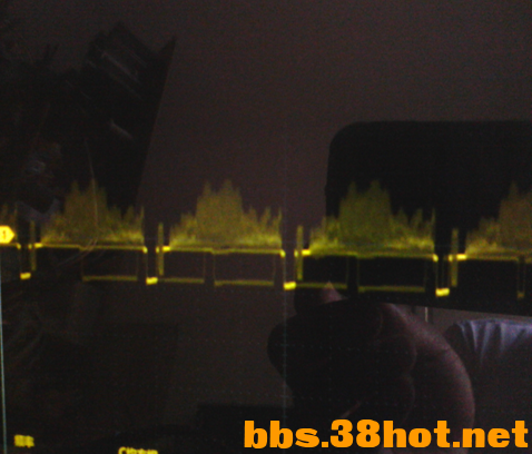

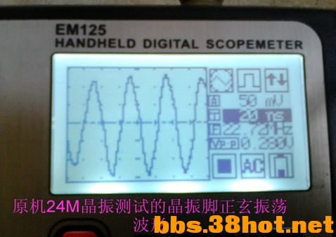

稍有闲暇就拿出来玩玩,测了下影碟机输出的视频信号,不错图像有层次感比我的EM125玩具强多了!
在说TO1074宝贝之前先叙叙旧。目的是让大家知道我对示波器使用很菜,没玩过高级的东西不敢妄言!写出来的使用心得希望老鸟别笑!

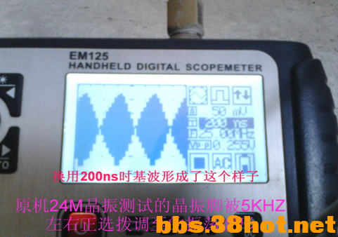

近年来维修行业不好做全部要上门,为了提高效率曾在马云家花420个大洋买了台25M的玩具级手持数字示波表,上门方便携带,可是发现这玩具太不靠谱,比如测试24M晶振波形发现是被一个几KHz正弦波调制的波形,测试频率显示有时会不断变化很易造成误判。。。。。。

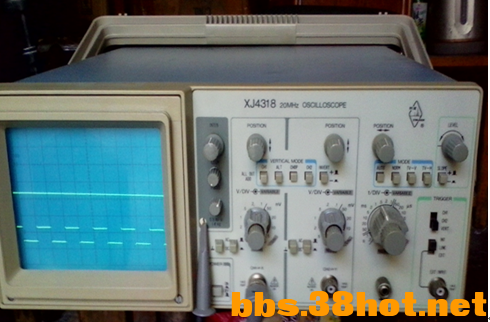

上前年本坛跟风购得一台学校淘汰的新建XJ4318,就是价格便宜。这个挺好没修过还很新亮度高用着舒服,缺点是笨重移动不方便,带宽较低20M,测试参数还要数格子计算很不方便。

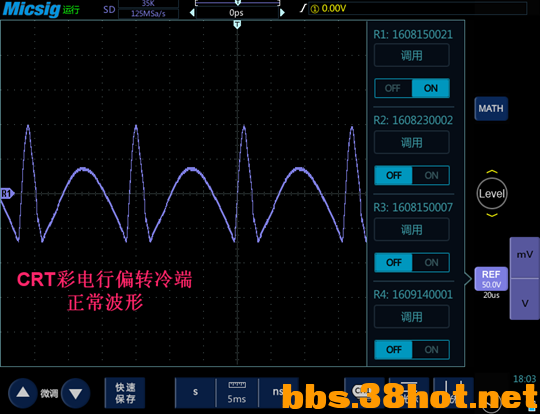

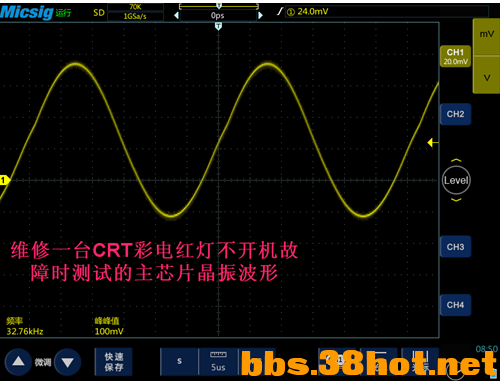

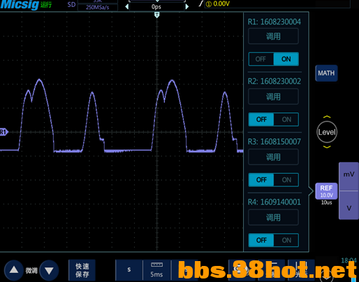

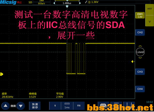

首先拿它修了几台CRT电视,测试了几个波形供欣赏
上两张图是高清机S校正电容坏的行管C级波形行供电串灯泡测的

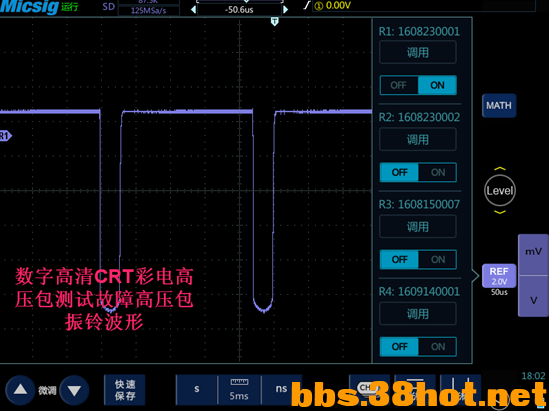

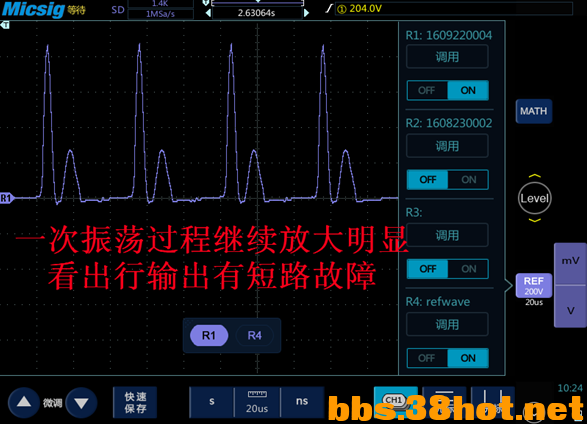

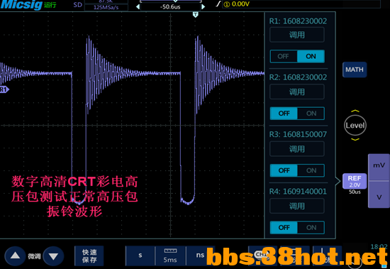

用一片NE555芯片搭建一个4khz左右的方脉冲波振荡电路,用来驱动高压包的初级绕组,再有示波器测试其振铃波形,用来判断高压包内绕组是否短路。

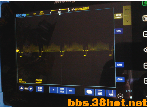

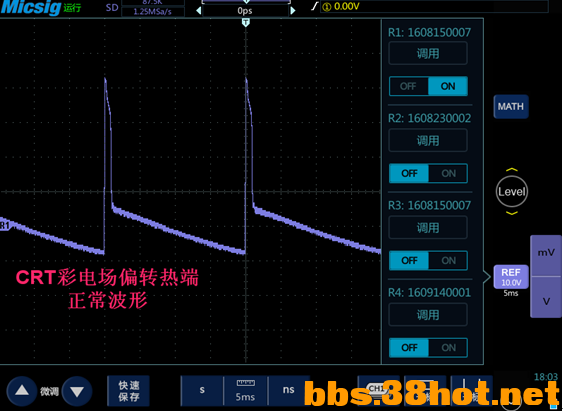

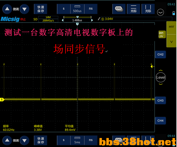

以前用模拟的看50HEZ场频波闪的厉害,用这个非常适合稳定观察。

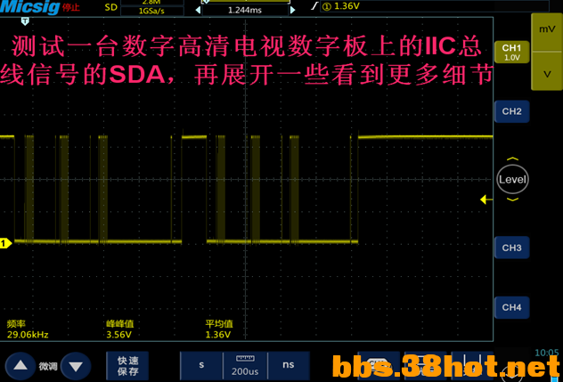

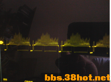

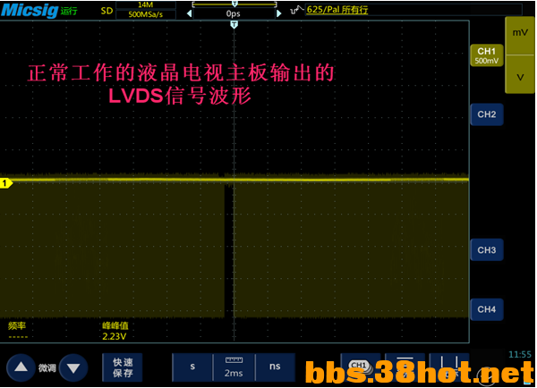

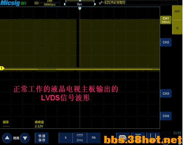

液晶LVDS信号
这是一场的信号

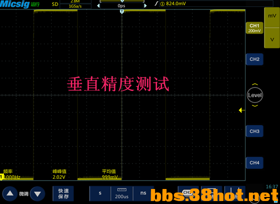

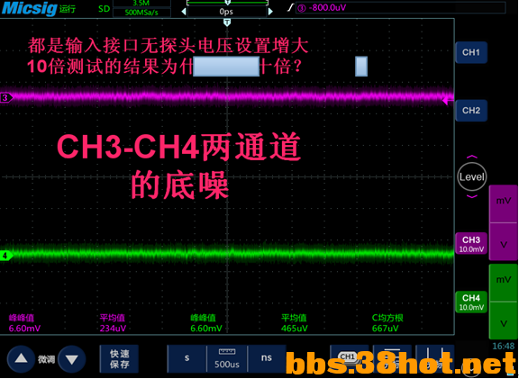

测试了示波器的几个指标也不知测的对不对大家可批评指正(拍砖要轻点)好了

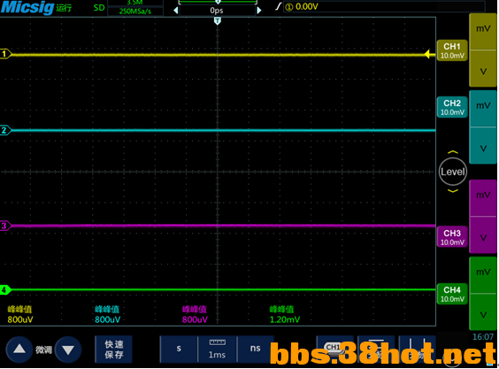

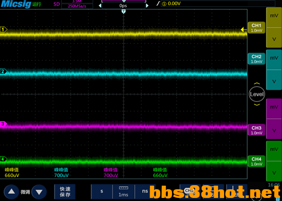

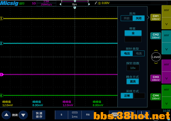

示波器输入接口开路不接探头测试它的本底噪波,一样的输入,1mv档和10mv档测试的结果相差10倍!这个要注意了一天多我才晕过来,这是探针倍数误设置x10了所以实际测试结果被示波器误放大了10倍。
下图示波器里探针倍数设置x1测试的结果就正确了

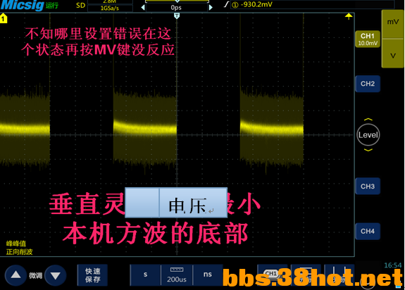

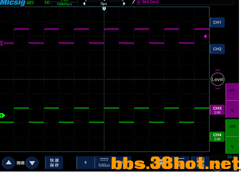

输入过冲试验,用本机校准方波输入示波器,垂直电压调到最小,手指在屏上不断向上滑动可看到波形底部。
这个功能可以放大垂直部分的细节。

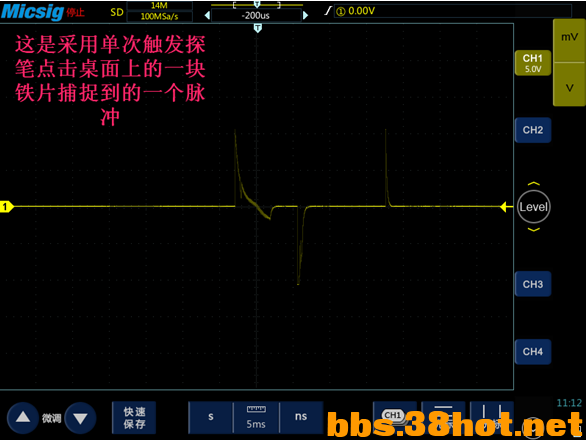

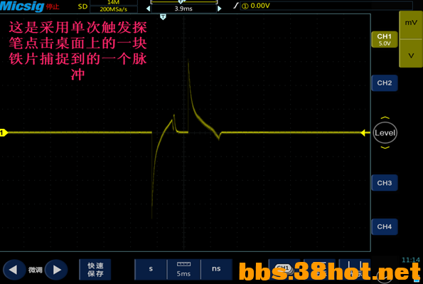

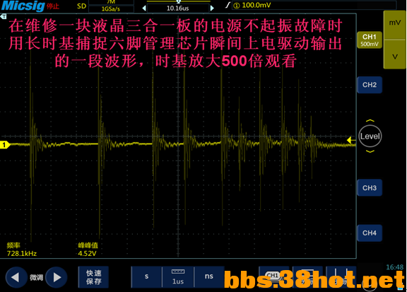

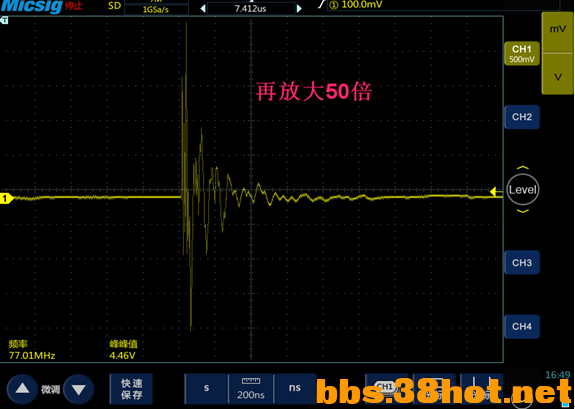

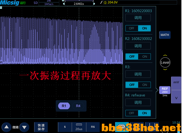

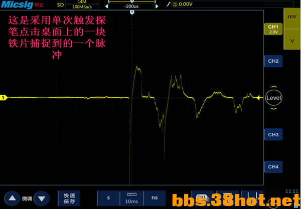

再试验一下本机对偶发信号的捕捉,没有这种专用信号,就模仿一些质料上讲的电线摔到桌面上产生的瞬间微音效应。将探头尖快速点击桌面上的一块铁皮产生的瞬间波形来做试验,手的速度太慢脉冲不够窄。

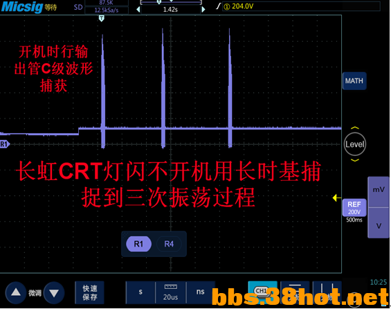

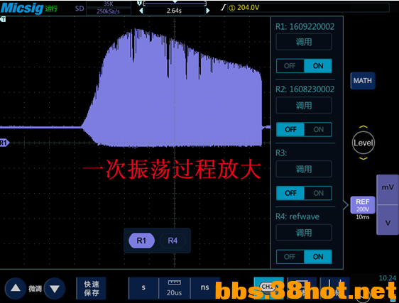

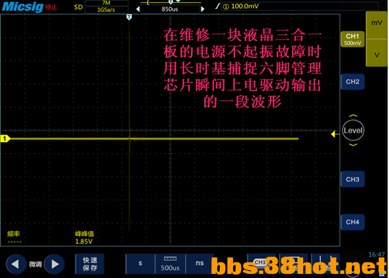

第一次使用想用它录个波形,就是CRT 电视开机瞬间保护,想用它录一段行管C级瞬间故障波形!摸索半天也没看到哪里有录制功能设置!那既然不能录制就快速的保存图片看看,接好探头开电视当故障波形出现马上按保存,示波器需要几秒钟才保存当前实时瞬间的波形,此时那个想要的瞬间出现的故障波形已经过去,保存在示波器的是一条直线的无效波形。需多次提前几秒按保存键才偶尔能保存一个想要的瞬间故障波形。(这是第一次使用它测试CRT电视因高压包坏开机瞬间保护关机。想使用它保存行管C级瞬间故障波形的感受)
  摸索几次才知单次触发捕获这样的故障波形,才能保留在屏幕上!
经过几天的熟悉使用才知道了保存与录制波形的方法!一个是当故障波形出现马上按STOP键能定住故障波形用于保存。另一个方法更好,就是设置较长时基按单次触发能很好的捕捉到故障波形,(也就是说能录制14倍的当前设置时基时长的波形)然后展开来分析和保存故障图片。这个功能很强大可以用来监测捕捉设备不定时出现的故障波形信息,方便分析故障原因!还可同时监测4路电压的上电时序和上电就保护的故障波形。还能用来监测电池的冲放电曲线计算电池的容量等。

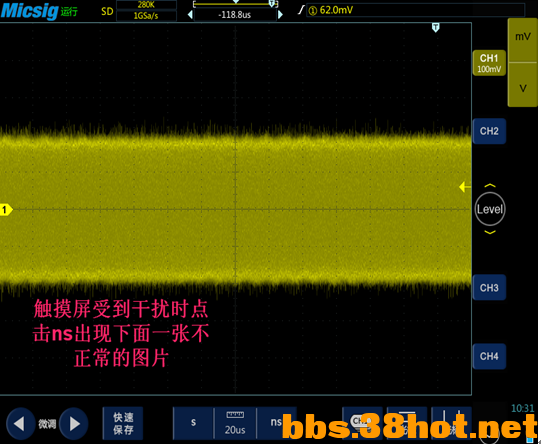

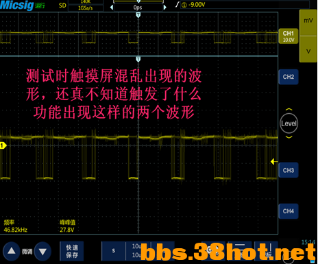

抗干扰
智能的电子产品都有共同的缺陷,本机也不例外,与手机,电脑一样当受到外来干扰或不确定原因时也会出现死机,不刷新等现象,我的示波器在测试过程中也出现过。
我现在遇到一个比较烦人的问题是,不管是CRT电视还是液晶电视,只要机器开着示波器地线夹子夹在电视地线上手按示波器触摸屏就混乱,右手握探头测试左手按触摸屏就乱套了!就像有的手机插上充电器边冲电边玩,触屏也会出现乱套一样。并不是所有被测试设备都存在这样的干扰!在测试中遇到有干扰触屏的现象时只有取下夹子设置好示波器再测,实在不爽!我的示波器可用的是原装电池供电的呀!不知有该示波器的其他坛友遇到没有?(经过几天的摸索这个问题在测试部分干扰机器暂时可解决。就是将被测试的电视公共地线接大地就没有此干扰。当然220v的交流热地可千万不能接大地!这里就有个问题了,那么在测试有交流热地的电路时触屏产生干扰又该怎么办呢?)
下图是一台正常在工作的LCD液晶电视机,示波器地线夹子夹住高频头外壳触摸屏触摸混乱。

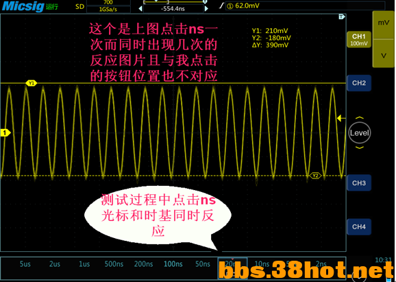

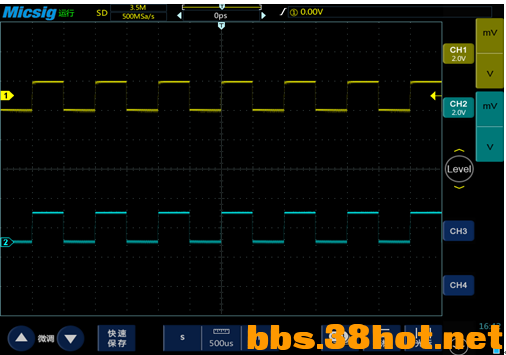

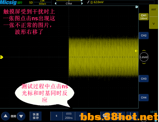

下面这是在测试一个波形时没有触摸放大功能而放大功能打开了
点击时基触发点却右移到了边缘

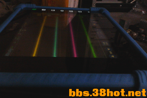

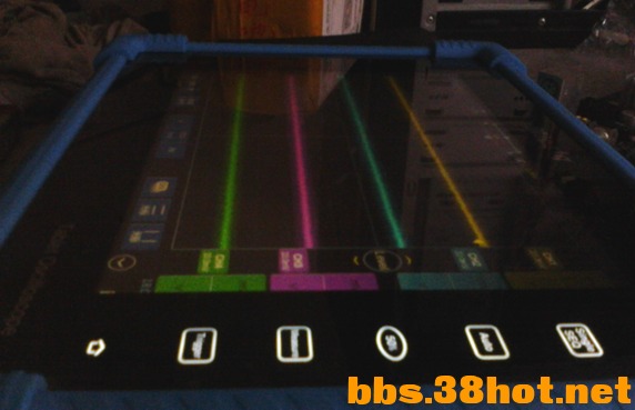

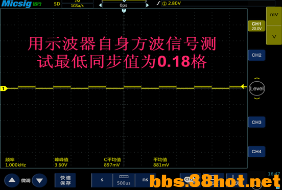

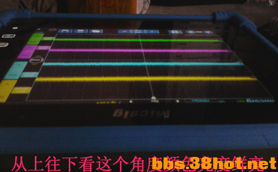

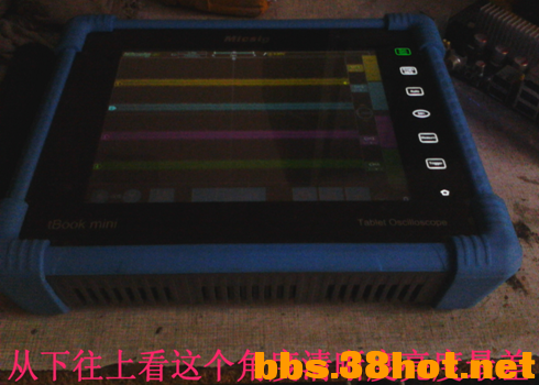

屏幕视角
液晶屏的视角依然不如CRT的屏!我的机器视角就不好。从左向右看或从下往上看屏幕不清晰,图像暗淡。而从上往下或者从右往左看屏幕比较清晰,不知其他网友的是不是这样?

写的很好,很详细。触屏干扰问题确实存在,厂家现在也在致力改善。目前解决方法有3,一个是示波器bnc地接大地,一个是使用鼠标操作,再一个是用差分探头。

触屏干扰,被测设备先隔离市电、然后示波器接大地(夹子),是否可以解决?我就看你们这些用户试水啦,刚出来的东西BUG肯定不少。
 楼主| 发表于 2016-9-28 21:56:30 | 显示全部楼层
ouyangxin1991 发表于 2016-9-28 21:35
触屏干扰,被测设备先隔离市电、然后示波器接大地(夹子),是否可以解决?我就看你们这些用户试水啦,刚 ...
被测设备是热地的情况下,将被测设备通过隔离变压器隔离后公共地接大地来消除干扰是可行的。

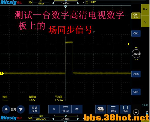

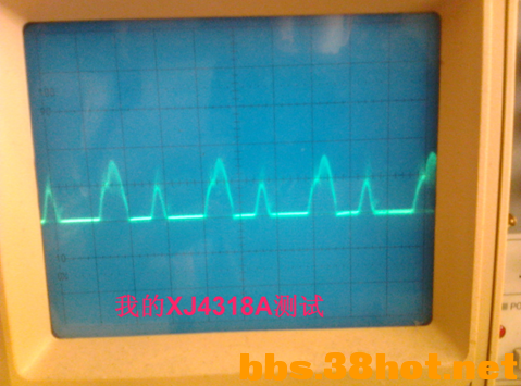

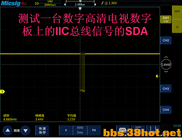

第一、第二图、第十、第十一图(我的XJ4318A测试)分别是什么信号的波形图?
 楼主| 发表于 2016-10-3 19:54:08 38hot手机频道 | 显示全部楼层
满江红 发表于 2016-10-3 19:32
非常精彩,这是麦科信TO1074迄今为止最好的一个评测帖
第一第二图是测试DvD播放的视频信号(v0UT端)
 楼主| 发表于 2016-10-3 19:58:19 38hot手机频道 | 显示全部楼层

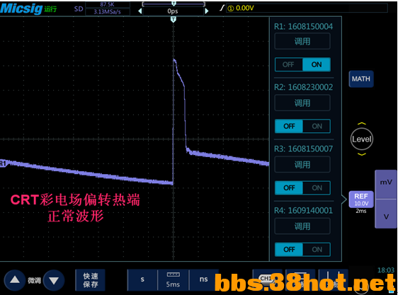

十.十一图是数字高清cRT板将场偏线圈接到行偏接线端测的行管c极的波形。
发表于 2016-10-6 13:03:31 | 显示全部楼层
也就是说用场偏转代替行偏转测试的行管集电极波形图
为什么不用行偏转代替行偏转测试行管集电极波形?
