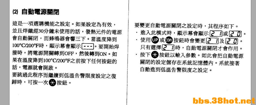

这焊台原来有这功能,同行来调着玩就没有这功能了。请知道的说一下。

发表于 2016-9-27 20:22:28 | 显示全部楼层
想起来了,是把模式调到21的时候就可以了

发表于 2016-9-27 20:48:33 | 显示全部楼层
里面好像有个调摄氏度和华氏度的, 1C是摄氏度,1F是华氏度,调完这个后按*键应该是自动进入调整自动关闭电源选项,只有把模式调成21的时候才有休眠功能
发表于 2016-9-27 21:08:56 | 显示全部楼层
吴声 发表于 2016-9-27 20:18
你是说把卡拿出来就有这功能了?
942焊台使用说明书。http://wenku.baidu.com/link?url=0qmDEjIshovH0gvQKLl2QhKD60lyeU45nwOPPq4Xbibya1V6QO-3Uf8dU-N-nvPiA5N31EFMJINEWiuVyUUL7gNXe660A0xyU7iieMPeBtW
