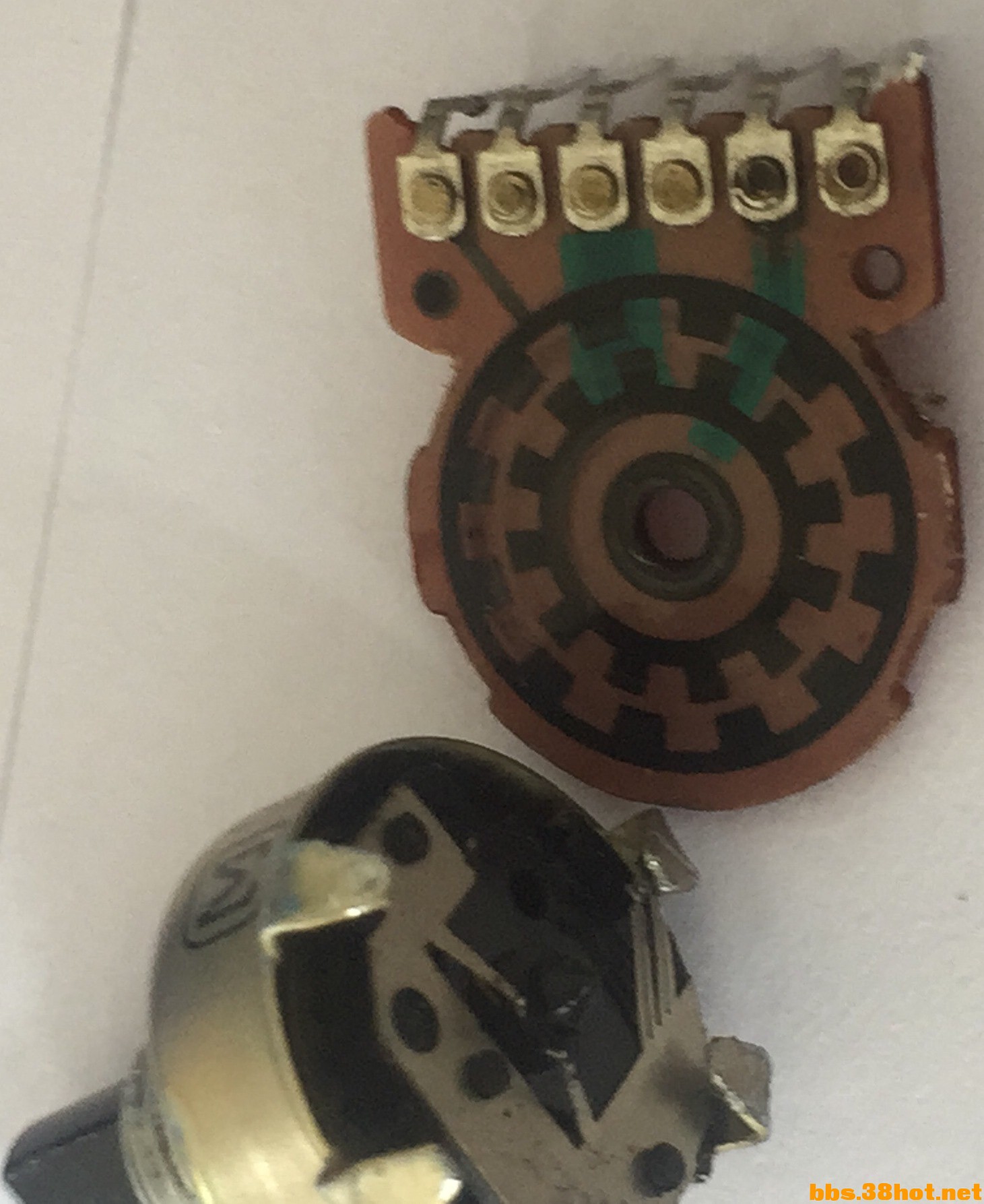

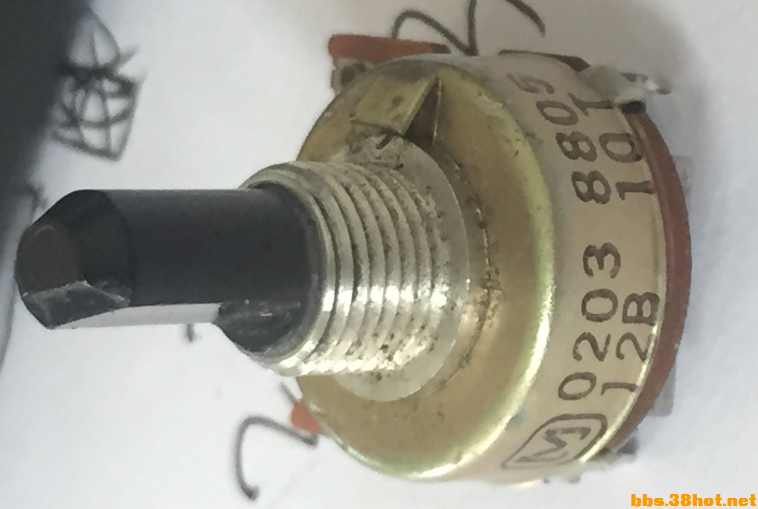

在本坛上买了一台建伍电源这个调压的东西失灵,一时能用一时不能,请问坛友这个东西叫什么?在哪能买到?在淘宝上找了一圈没找到??

调压的旋钮?
要么是电位器,要么是旋转编码开关吧

发表于 2016-9-27 10:29:52 | 显示全部楼层
估计你说的是下面这个东西。编码开关,淘宝有很多,但是外形脚位一样的可能比较难找。
谢谢您!就是这个东西了。查编码器就是没有这样单排六脚的。

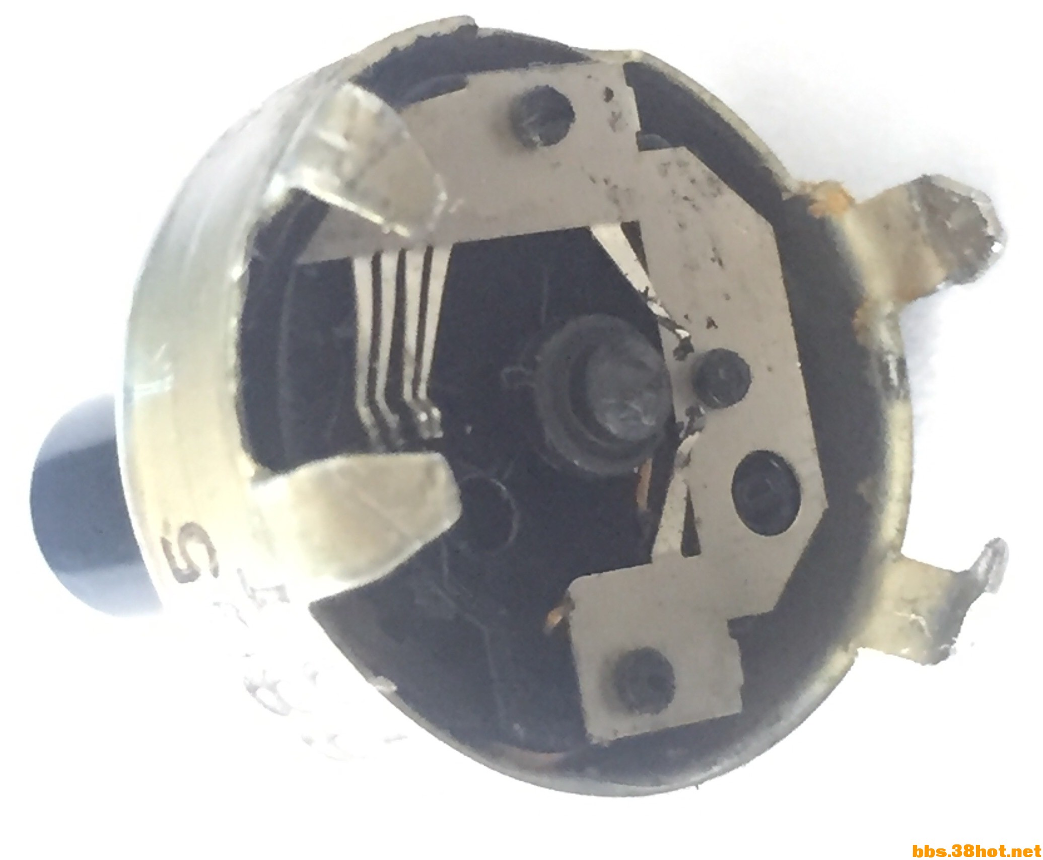

 楼主| 发表于 2016-9-27 19:24:01 | 显示全部楼层
这个不是双联电位器,我拆开看了。应该是编码开关

发表于 2016-9-28 01:45:41 | 显示全部楼层
有电路图么,能否共享一下?

电源型号是啥?我帮你找找这个部品型号看看
 楼主| 发表于 2016-9-28 12:44:41 | 显示全部楼层
您好!型号是PWR18-2      这个是正负18V   2A   也可以是PW18-2

发表于 2016-9-28 12:52:13 | 显示全部楼层
爪子向下压一下,应该可以用
发表于 2016-9-28 14:05:23 | 显示全部楼层
常见的编码器都是3脚,长得一样不一定通用,里边的齿形和步进单位有关系。
编码器可以通带,但是齿形不同进位可能不对,比方说显示1.3,5,奇数,不显示偶数。或者相反。如果进位对,直接代替就行
