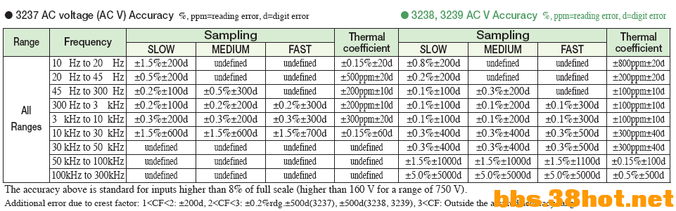

想简单测一下音频信号的电平,这个台表可以胜任吗??

就是想测音频的电压,不知道这表的交流电压的频宽是多少?可不可以20HZ一20KHZ??

3238好像是可以到3HZ--- 300K

您可以确定吗?如果真是这个范围就太好了!

我也看到这表的规格书里的交流参数下面有几行频率的标注,但不确定这个就是它的交流频率带宽!

你测试产音频没问题的,,,这个机器我拆过。。。

是可以到300K,不过误差已经5%了。

请问您:20K时的失真能达到多少??
发表于 2016-9-28 00:45:31 | 显示全部楼层
看图

不知道楼主的待测音频信号的大小是多少?一般的万用表对交流小信号都是测不太准确的。可以用信号源测试一下。
