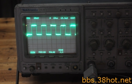

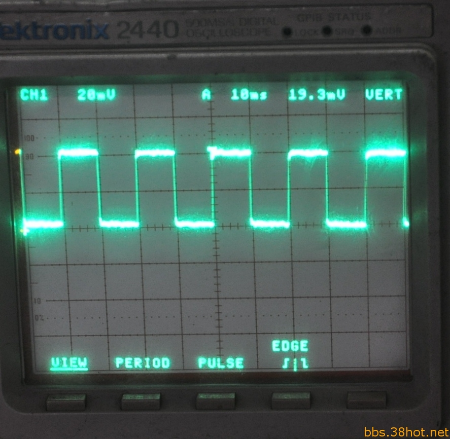

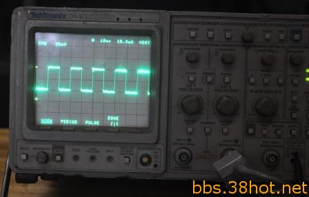

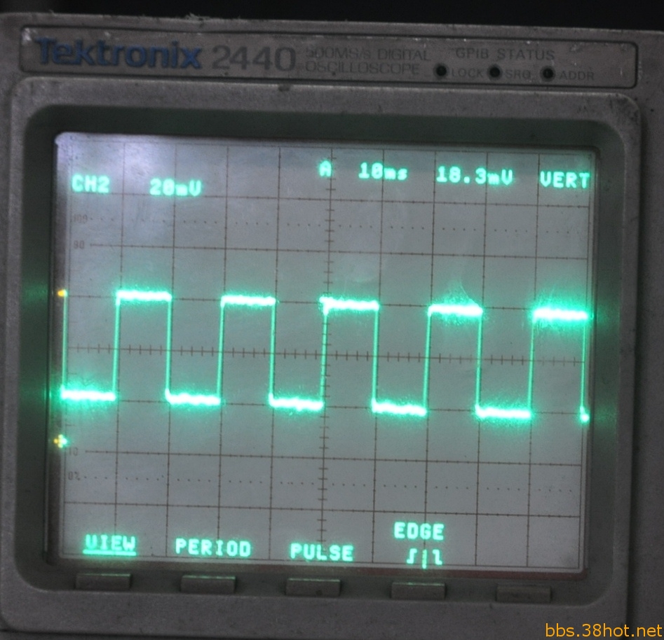

有一台tek2440,测同一信号源时显示的电压有差距,
请给看下是否在正常范围内,图片中是测同一个信号。

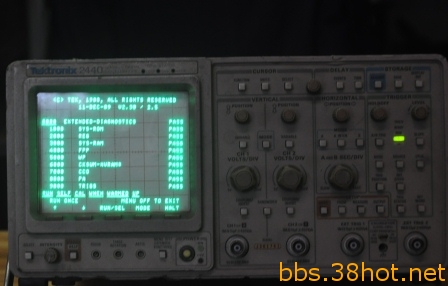

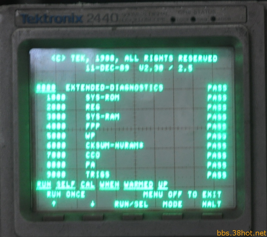

开机图,全部PASS

那个不是信号电压是触发电平,你调一下LEVEL就知道了,要显示电压按FUNCTION。我也有一台2440,另外问一下LZ你的亮度电位器是不是360度旋转的啊,我的是

机器完全正常。左边那个显示的是每格电压是20毫伏,右边那个是触发电平。
是否观察到,波形上有一个小T型光标,那就是同步位置。如果是方波信号,那个小T型不是在方波的底部,就是在方波的顶部。如果不是方波信号,如正弦波、三角波,那个小T型会跟随触发旋钮沿着波形移动,同时触发电平的数值也跟着变化。
