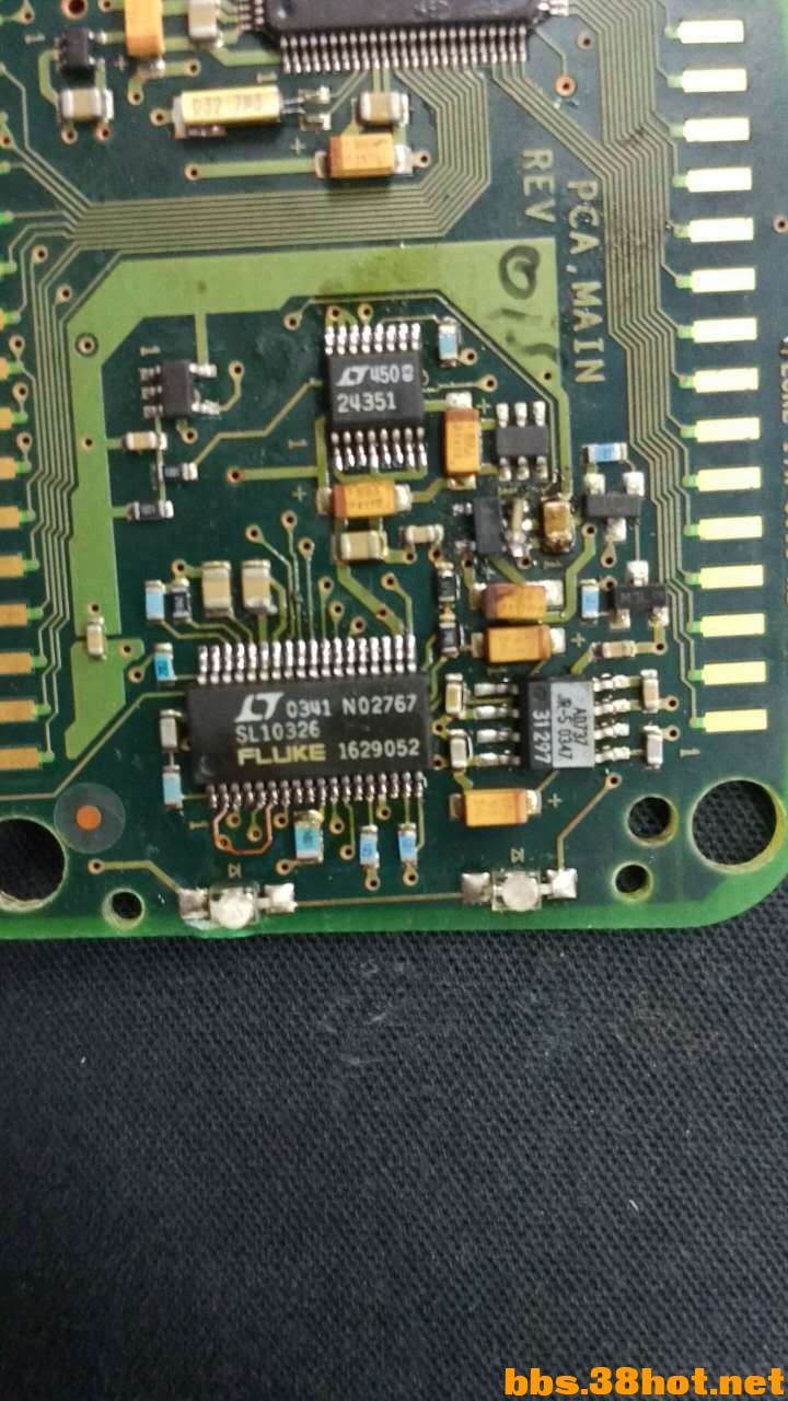

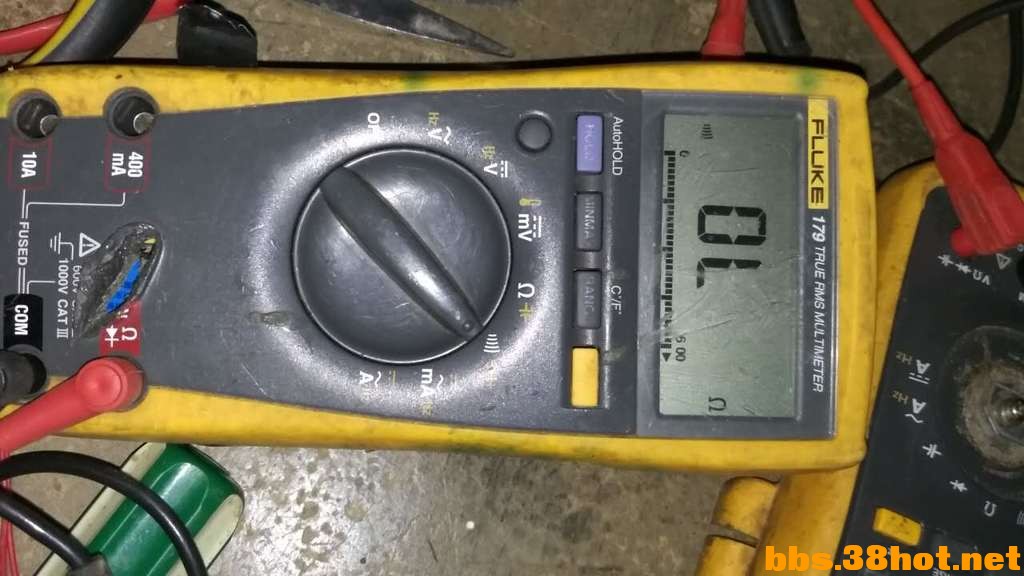

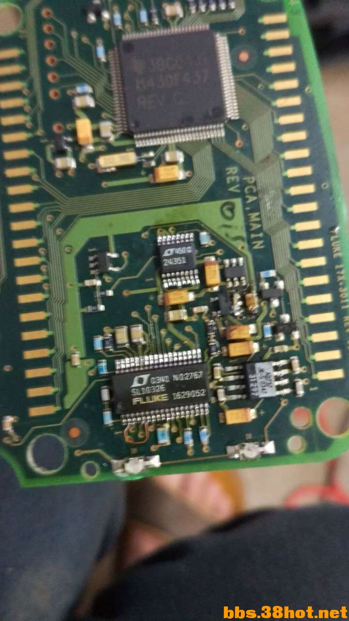

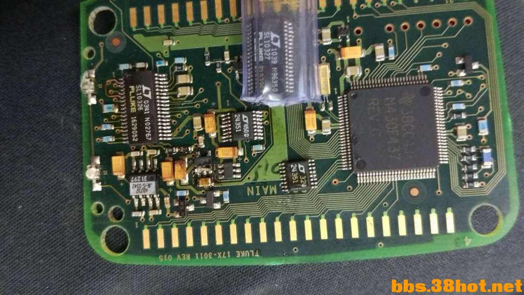

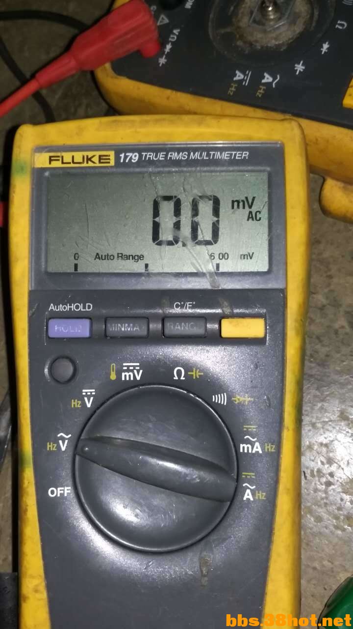

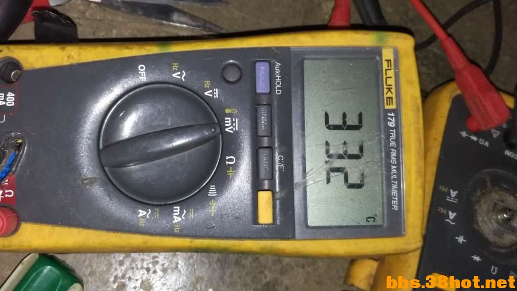

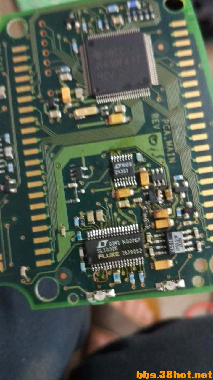

论坛上收的福禄克179只显示四条线。到手拆开可能进水过。坏点比较明显。给da和10326的电源ic有问题烧了。网上求助一个5 v稳压带有开关控制的。网上买了一个me6211c50换上。功能一样的ic和原机型号不一样可以用。发现输出脚还是没有电。控制脚没有高电平输出。单片机输出控制问题。直接把输入和控制接一起有电了。不过不知道为什么才2.5v.不管了装上屏幕看看。不再显示四条线了,看来有进步,都显示OL了。除了单片机只剩两个芯片怀疑了。一个10326和LTC24351这两个芯片了。如果单片机就完了。先买了10327听说和10326一样。10327便宜。收到换上一样。有点死心了。想想就剩一个。再赌一把吧。网上买了24351。收到换上好像部分档位正常了。仔细看看换回 10326一样。又补焊24351和一些贴片和插脚的零件。再试机。好像正常了。测试。交流量低了。要校准。可能换24351要校准吧!

2435-1 是 adc,坏的几率很大的。 横杠线的问题多数出现在这部分电路上面, 2435的输入是接到10326的,2435的输出接到430.

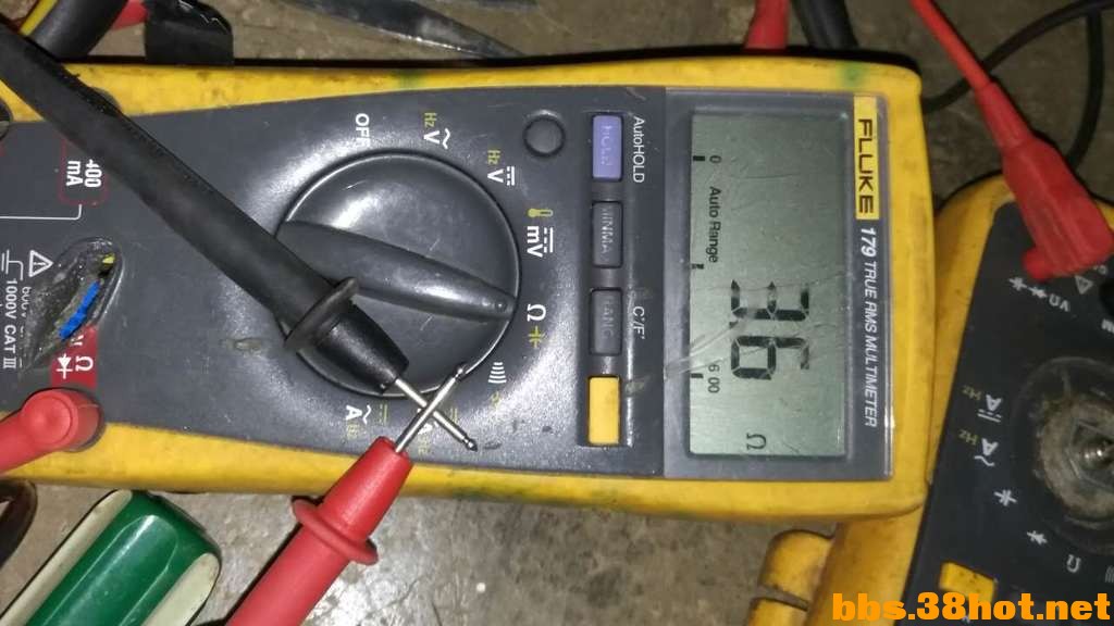

什么正负电压呢???? 难道是翻转误差吗?
 楼主| 发表于 2016-9-24 19:54:16 | 显示全部楼层
是的量直流的对换表笔电压不一直

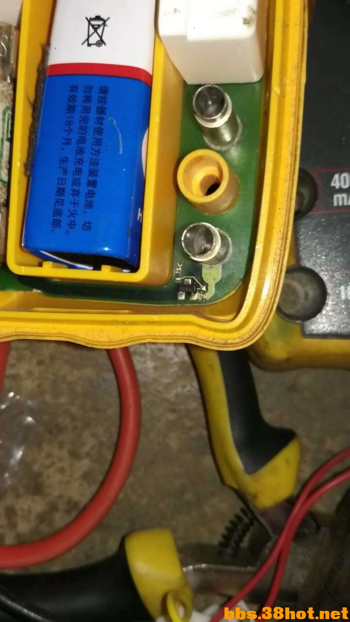

还有给笔表笔孔旁边有个三极管和一个电阻的作用是什么?我这表那个电阻已经掉了
发表于 2016-9-24 20:00:14 | 显示全部楼层
翻转误差,差多少?? 翻转误差现象一般是和2435-1和10326有关,输入信号是经过10326处理后送入2435-1的,表笔插孔旁边的三极管具体是做什么的这个要看图纸,不能光凭猜测,既然掉了,找个好主板对照换上去。

差挺大的。量个电池一边1.60一边-1.53  事实是1.56
一般换了2435以后确实,测量数据不准,需要从新校准仪表的,但是翻转误差的这个问题,和校准应该关系不大,说明肯定是2435和10326外围元件还是有问题。

更换了10326成10327还是一样还是反转测量不一致。误差挺大。而且有个0.027的底数,清洗了板子一样。说明 10326没有问题

翻转误差不但和芯片有关,和10326以及2435的外围电路也有关,建议先检查外围电路把,
