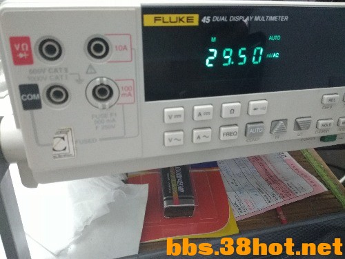

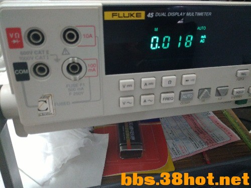

我买了台二手的 福禄克45 ,发现交流电压,基数很高,75mV左右 ,插表笔0.5-0.6V左右,交流电流基数0.018mA左右,直流电压和电流,属于正常的,我这个机器的情况,是属于机器校准问题吗?

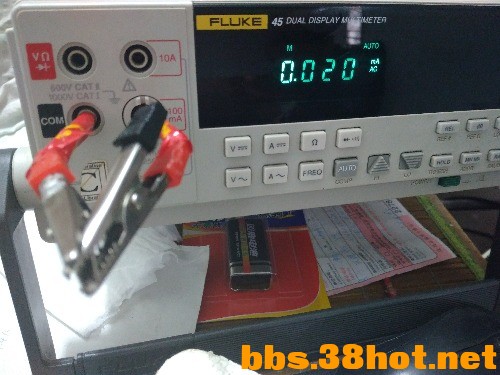

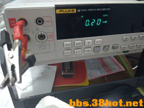

54yihui 发表于 2016-10-1 09:45
我买了台二手的 福禄克45 ,发现交流电压,基数很高,75mV左右 ,插表笔0.5-0.6V左右,交流电流基数0.018 ...
正常的表即使用低热短路器短接输入端,其值也不一定会回零。周围的电磁场影响太大,除非屏蔽房内,电源也很干净。交流允许误差值本来就大,如果要想校准交流电压、电流,需精度很好的10-10KZH交流源,如果勉强的话,还不如维持原精度更好些。
发表于 2016-10-3 09:10:19 | 显示全部楼层
参照使用手册比对,只要机器误差值还在允许范围内或偏离不大,大可不必校准,除非你手上有现成的校准源。但也别梦想一校准就能够回到新表精度状态。
相当正常啊,交流电压影响了整个房间,包括空气,人。
