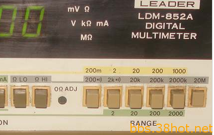

菜鸟问题,,
利达LDM-852A有没有 电阻档蜂鸣功能啊,要是有怎么用,,还有  高、低 电阻档有什么用?

没有用过,看面板像是有,在200档。

是选 电阻档,还按200档么?,没声音啊

看面板你说的功能都有,高低电阻直接用按键转换 蜂鸣在2V(2k)档

哈哈,楼主这个问题简单:首先看机器的背面,有个标有“BUZZER”(蜂鸣器)的开关,打到“ON”;然后按下欧姆档的“ΩHI”,在200Ω和2KΩ档位可以启用电阻蜂鸣器档,短接表笔就能听见你想听的啦!

楼上,,,谢谢,原来主要还是要看屁股啊

还有,测量大电阻时候,用HI那一档,MS更精确一些。

发现用2000K档测量大电阻时 LO和HI档相差较大,,不知是表有问题还是正常,,,等明天 找个精密大电阻再试试
