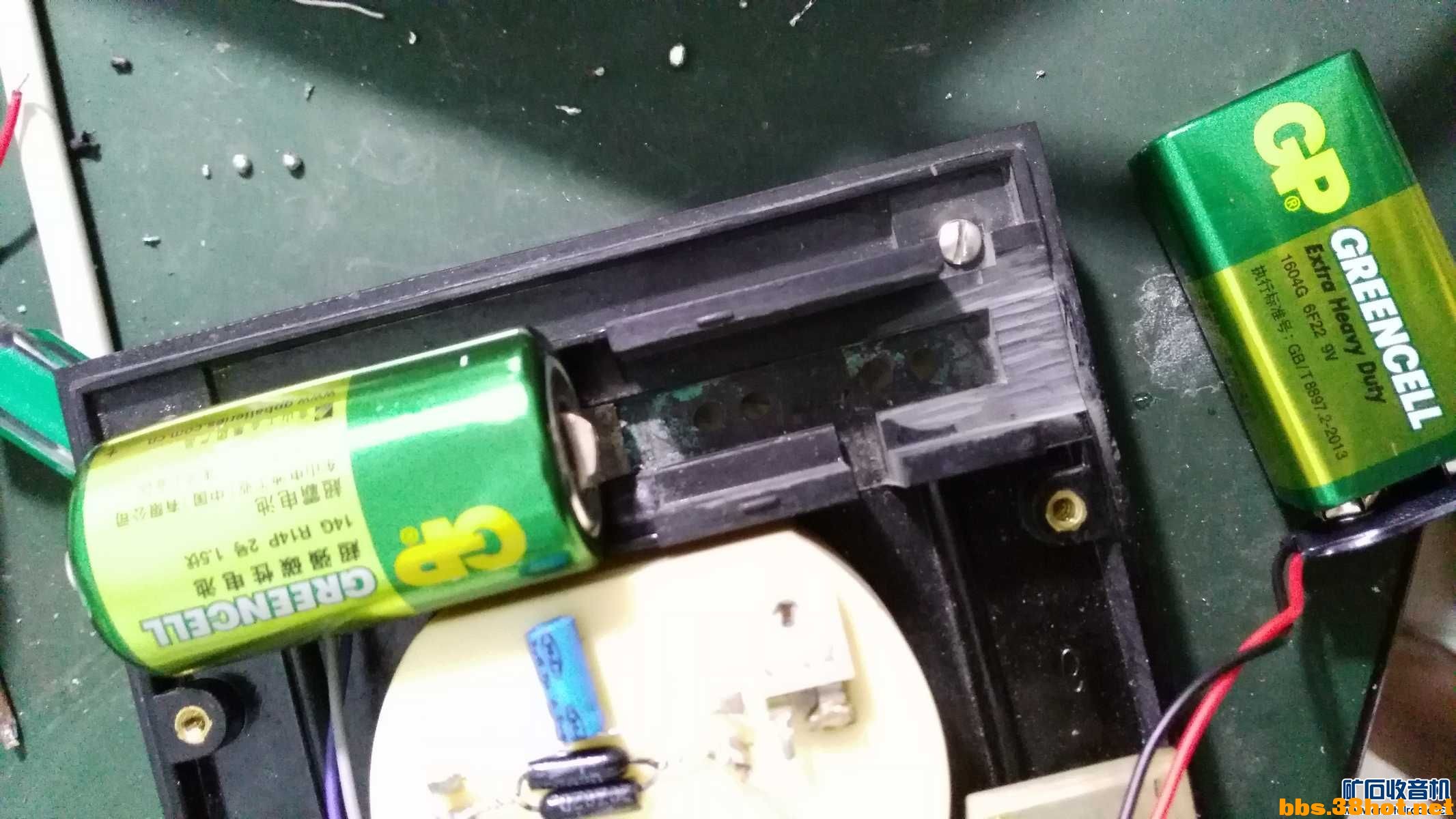

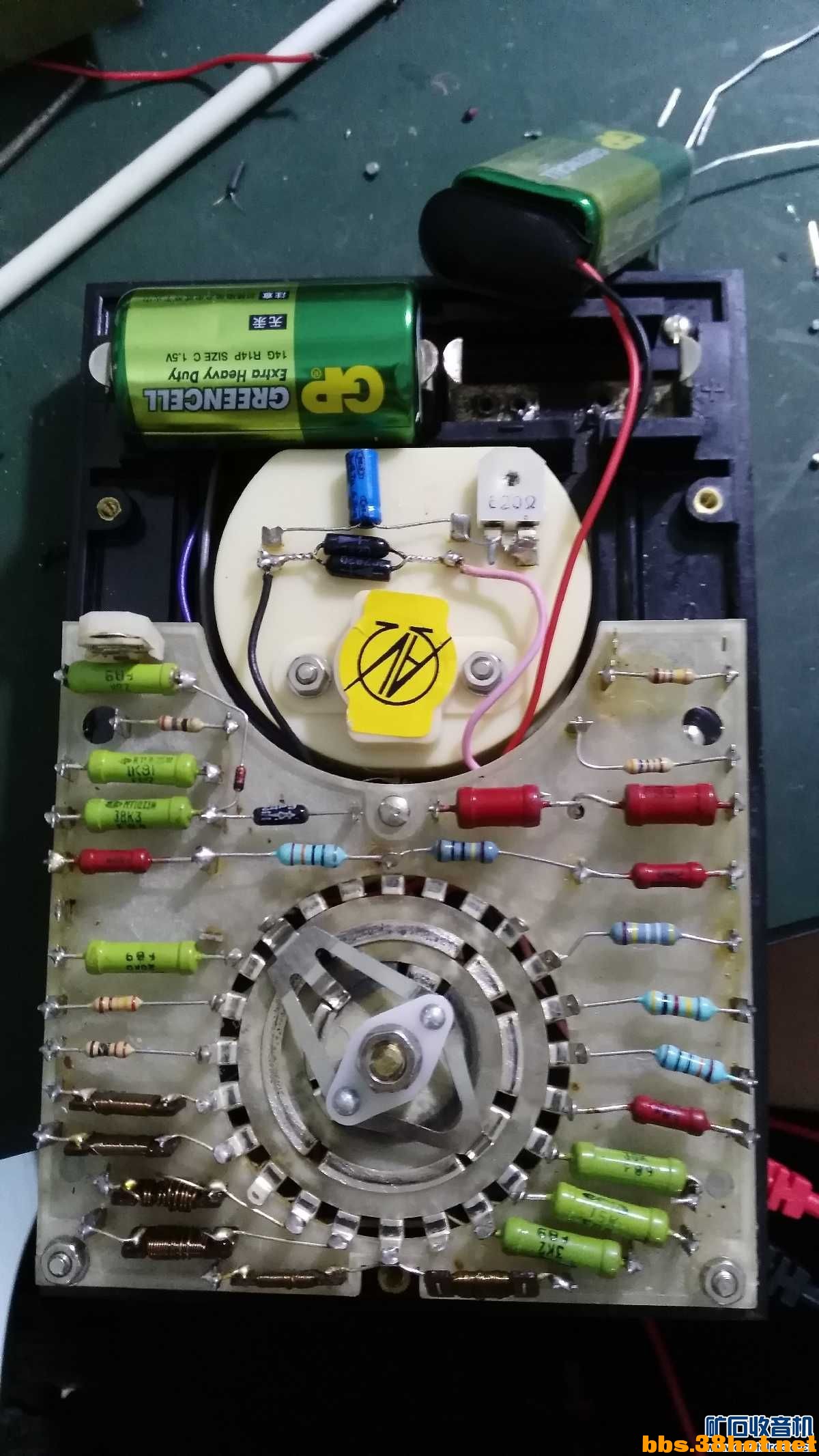

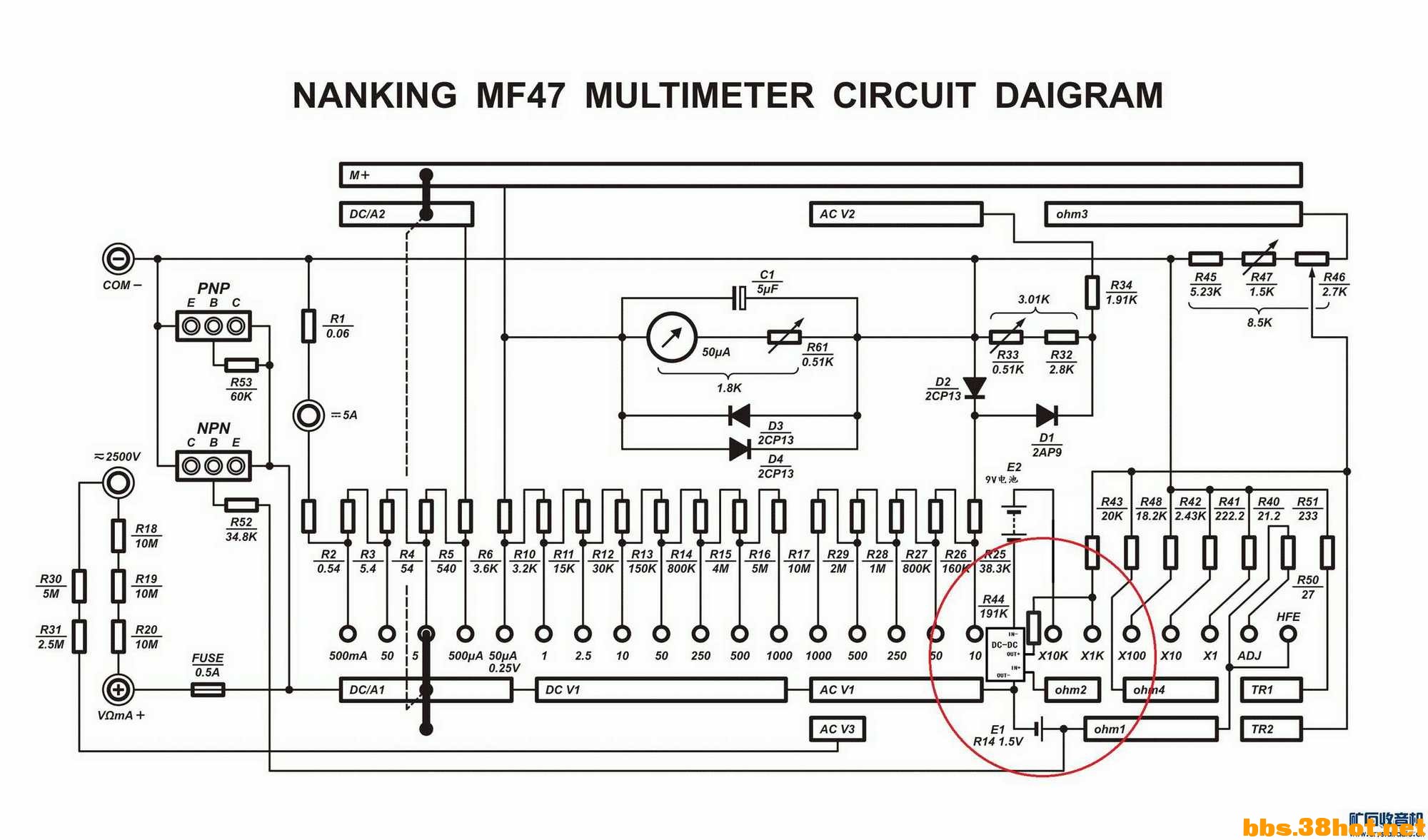

买了个15V的47表,电池是个问题,买了几个很小的DCDC升压模块,按图改就OK,分享一下,当然要原汁原味的就自己做电池吧,但是我觉得没必要保留了,买过15V电池还得上淘宝,要是以后2号电池不好买的话1.5V电池也该5号2并联或7号3并联使用了。
本方案实现了9V电池替换15V电池,模块待机电流400uA(可以采用更好的模块解决),不在10K档时模块断电(正常使用规程用完表档位打到交直流1000V档)。
先看我改的图纸

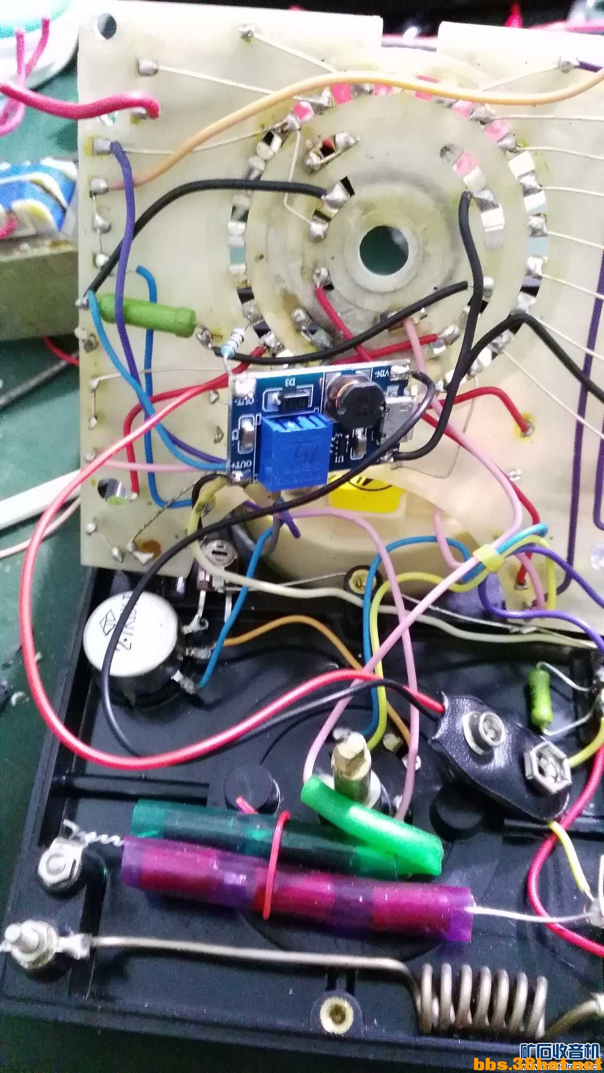

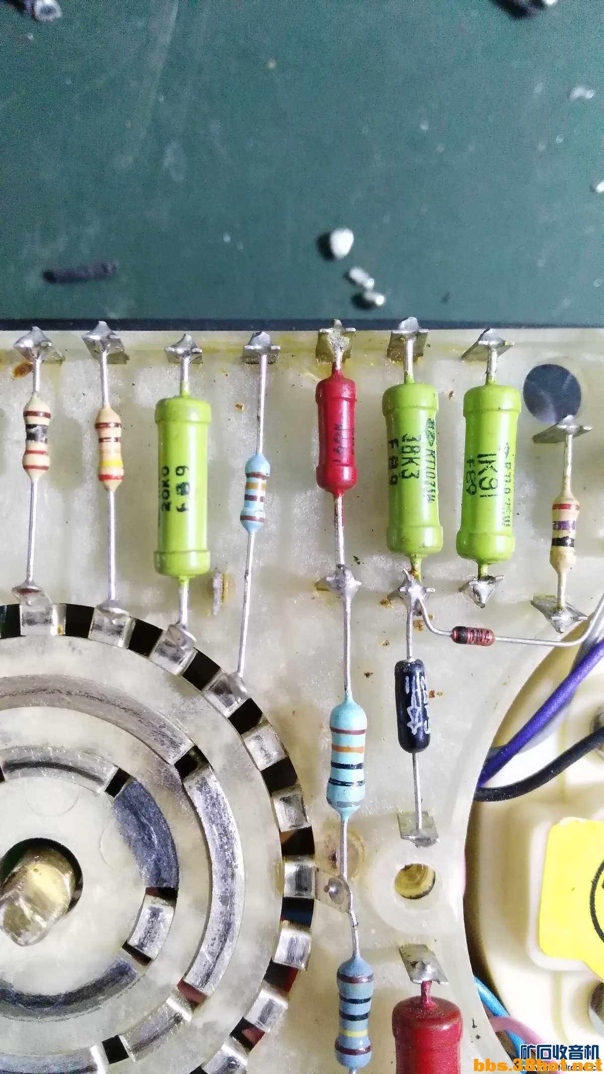

把10K档电阻从原位置取下待用,此处留空

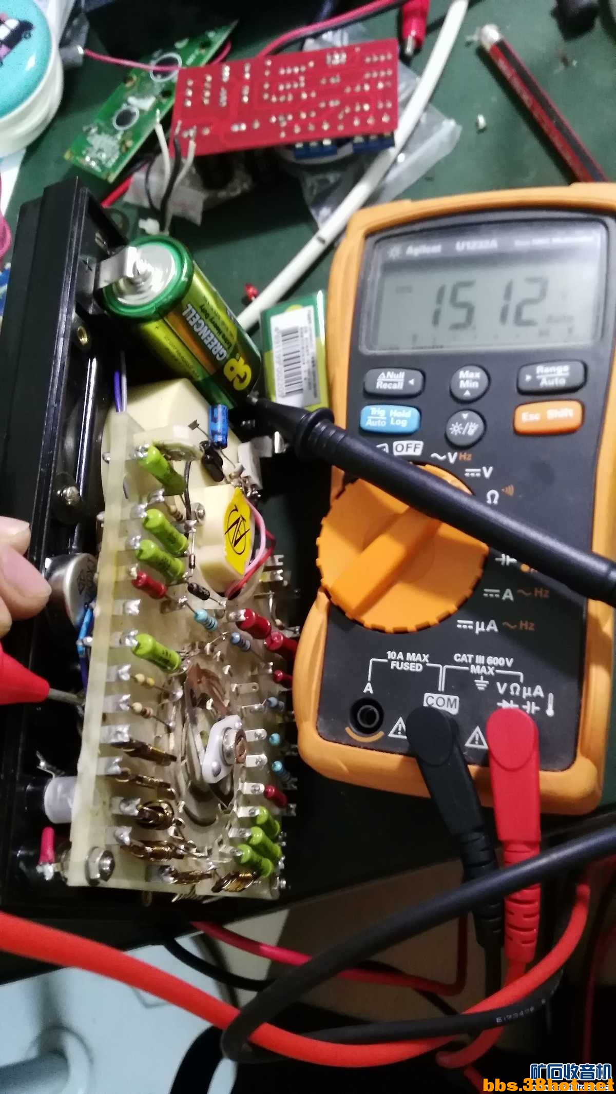

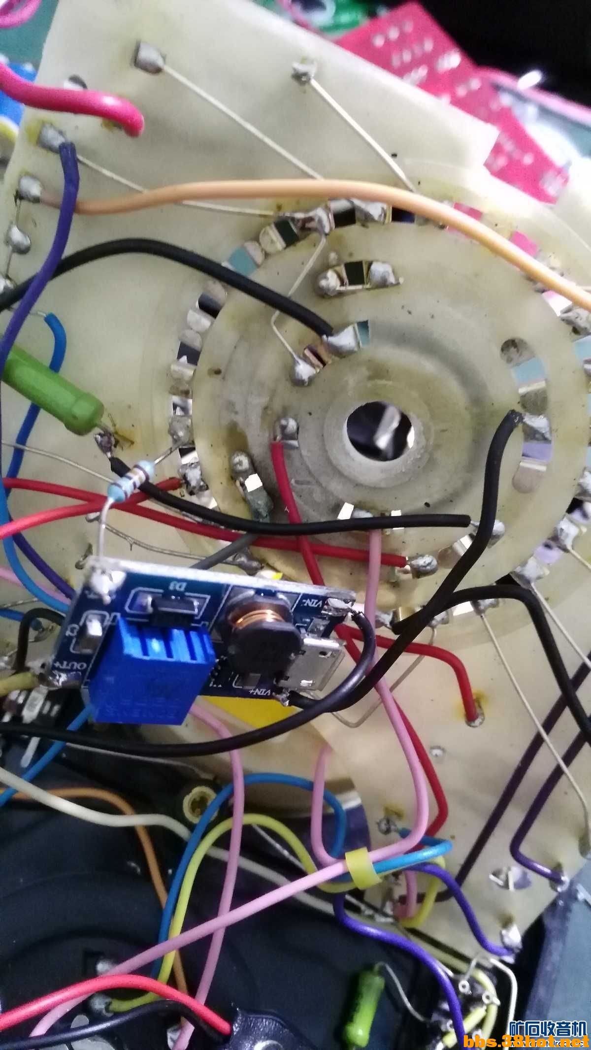

照图纸连接模块,拍摄的时候其实模块输出连反了后来对调了,原来该档电阻直接从模块输出端连到板上
连好后安装好
打到10K档测试模块输出电压15V没错

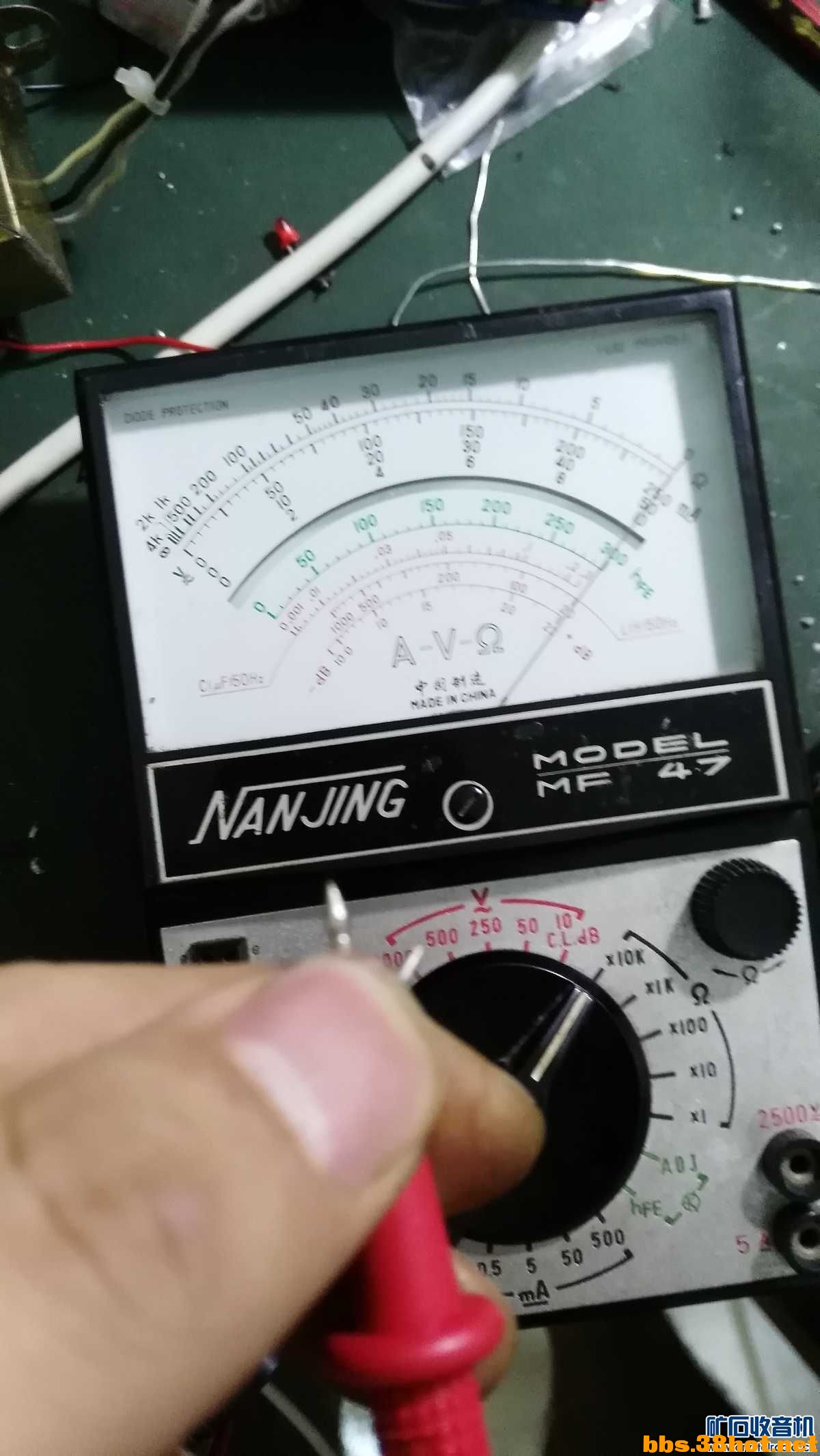

短接调零正常

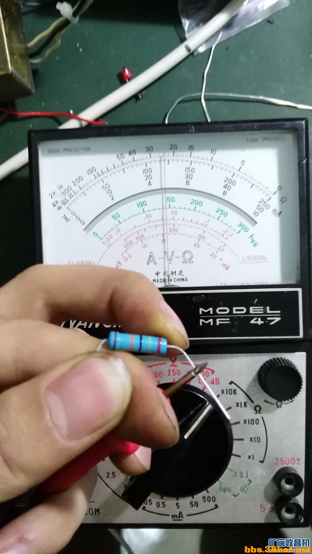

测量一个240K电阻正常

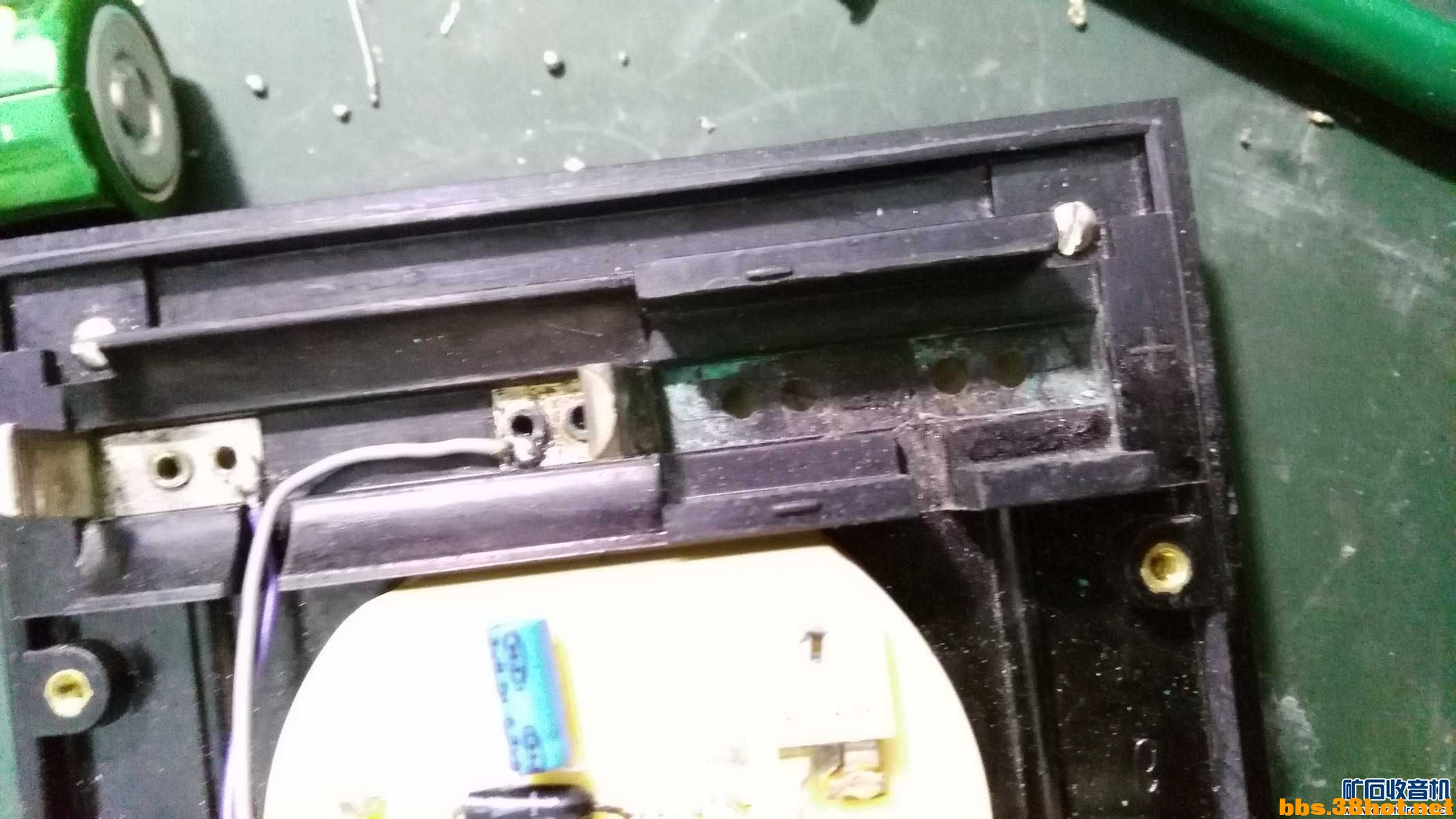

去掉15V电池弹片

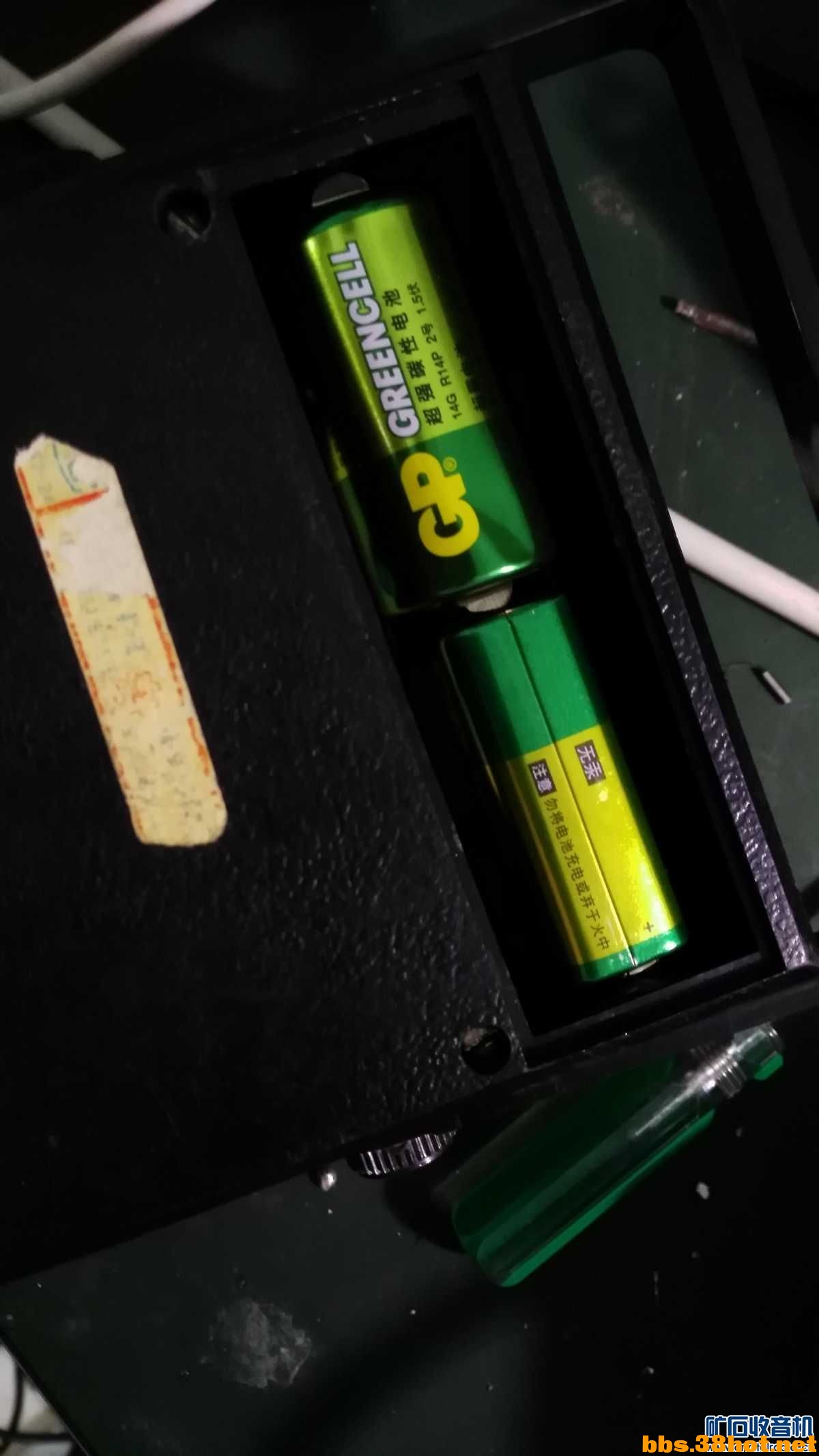

原来位置需要打磨平,不让电阻放不平,另外1.5V电池弹片要往左边掰一下,不然9V电池横向位置不够
最后电池放平效果

离开10K档无待机400uA,这个可以。
9V方电升15V,我认为不如5片3V。一般都是1.2V 升15V,
47可15V改9V 可能只要动10K档中心电阻,也可1.5+9V 算一下中心电阻,10K不准无所为,可能你也就拿它估测零件,
我过去47是主力用表,现在只用数表,很少用10K档估测,大多情况下10K、100K档原不如60M档(漏电估测,电压不是主因)
有些时候确实需要高电压,
在家维修电源加个电阻+数表
在外一或二个9V加个电阻+数表
数表还能做许多47不能做的事
